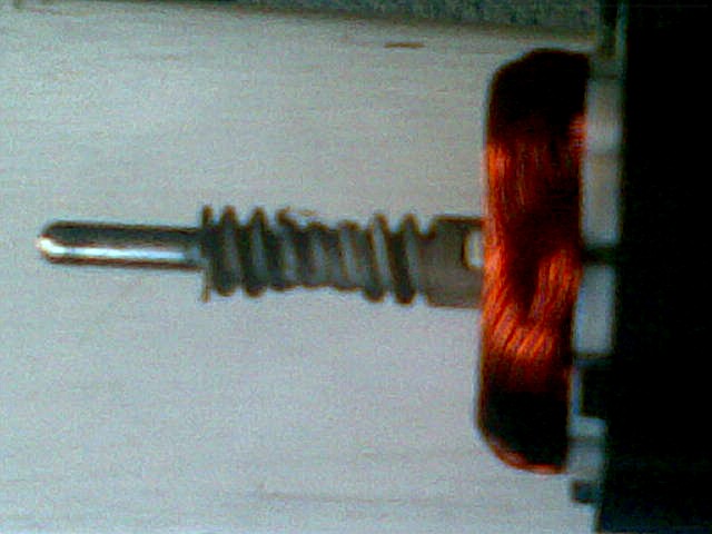

an meinem Zweitwagen, einem 9-3I, 2 Ltr Automatik funzte der Tempomat seit einigen Tagen nicht mehr, obwohl das Cruise Symbol im Display aufleuchtet. Heute haben wir das Problem gefunden und gelöst: als der Deckel des Steuergerätes des Tempomaten(Stellmotor) geöffnet war, sah man den Fehler in Form einer abgenutzten Welle (Foto)http://www.saab-cars.de/attachments/900-ii-9-3-i/98779-tempomat-einbau-ausbau-21072012.jpg, D.h. die Drehbewegungen konnten nicht mehr an den Gaszug des Tempomaten weitergegebn werden. Das Steuergerät eines alten Opel Sintra enthielt noch eine gute Welle, die wir in das SAAB T-Steuergerät einsetzten - voila - perfek.t:smile:
Das Steuergerät des Opel als Ganzes ließ sich übrigens wegen anderer Platine/Schaltung in dem SAAB nicht verwenden.
