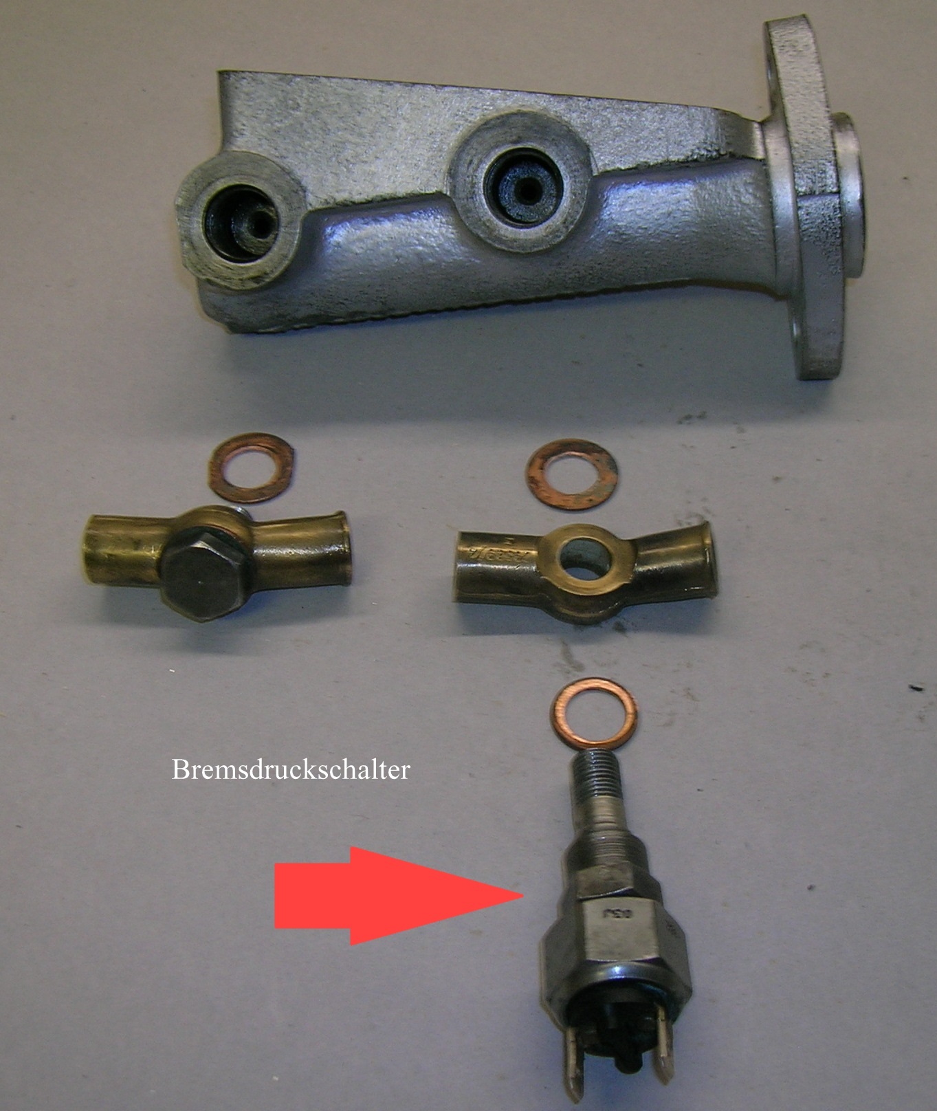

Das ist doch der Druckschalter, der seitlich am Hauptbremszylinder sitzt, oder? Schon mal abgeschraubt und damit zu nem Autoteilfritzen gegangen?
Ich vermute, das ist irgendein Standardteil, der in vielen anderen Fahrzeugen auch verbaut war. Wenn das Gewinde passt kannst Du da jeden anderen auch nehmen.

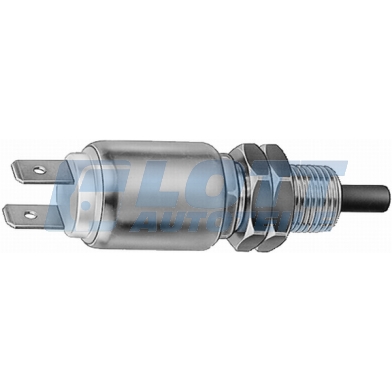

Hallo STEPKE,
suchst Du sowas ?
http://www.saab-cars.de/attachments/95-96-sonett/99084-bremslichtschalter-36890.jpg
http://www.ebay.de/itm/SAAB-95-96-99-Station-Wagon-HELLA-BREMSLICHTSCHALTER-/370632367323?pt=DE_Autoteile&fits=Make%3ASaab&hash=item564b691cdb
Gruß->
http://www.saab-cars.de/attachments/95-96-sonett/99086-bremslichtschalter-bremslichtschalter.jpeg Nr 43

So sieht mein Bremslichtschalter aus. Habe aber kein Teilnummer.
Möglicherweise ist es nur ein Kontaktfehler.
Können fast nie kaputt gehen.
Gruss Ulrich
