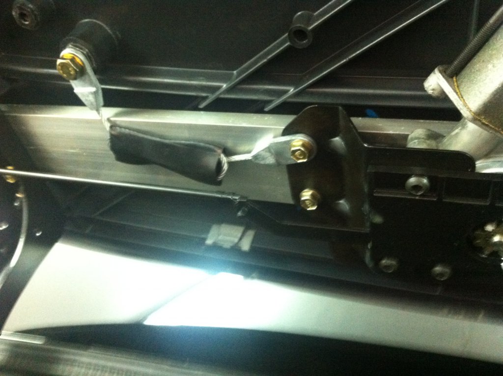

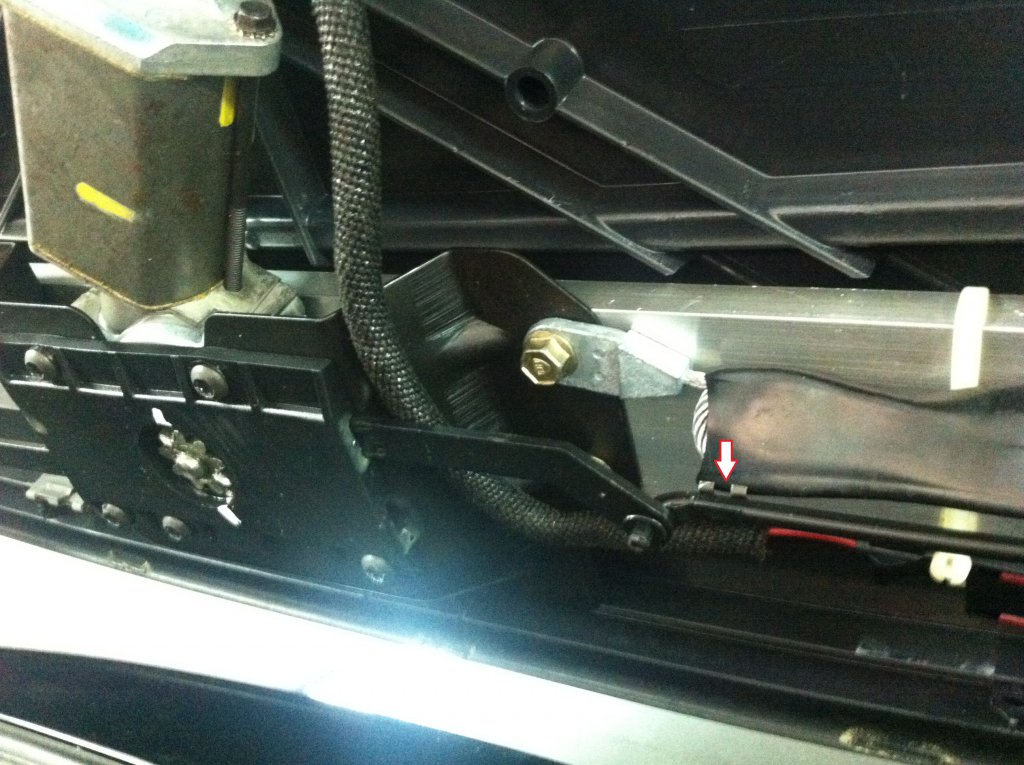

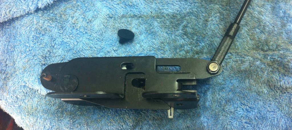

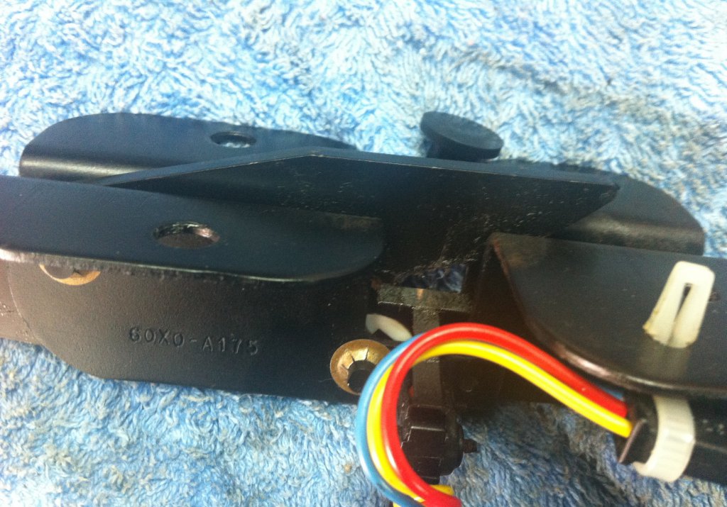

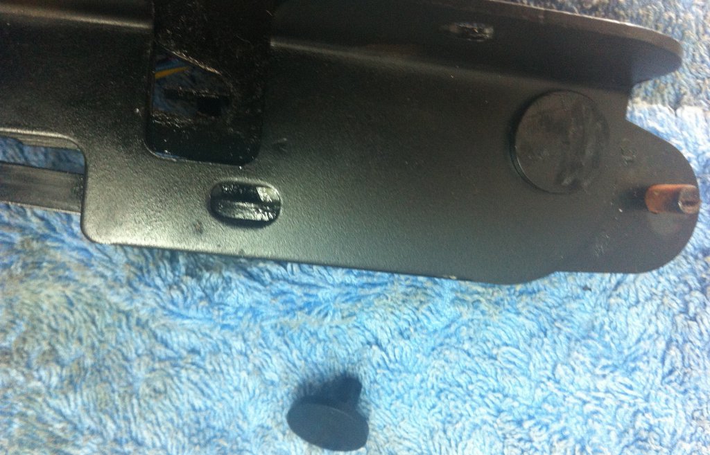

Hab die Verriegelung des 5.Spriegels per hand öffnen können:Habe vom Innenraum her,bei umgeklappter Sitzlehne durch den Verdecksack(hat zwei kleine Öffnungen) die zwei 10er Schrauben vom der Plastikverkleidung unterm Deckel losgeschraubt,Plastikverkleidung weit genug heruntergezogen(sehr biegsam)die Halteklammern der Verriegelungsstangen,die am Motor sitzen ,ausgeklippst,Stangen ausgehoben und dann die Verriegelung geöffnet,[ATTACH]64756.vB[/ATTACH][ATTACH]64757.vB[/ATTACH][ATTACH]64753.vB[/ATTACH][ATTACH]64754.vB[/ATTACH][ATTACH]64755.vB[/ATTACH]dann die Heckscheibe normal elektrisch hochfahren,Notentriegelung öffnen,Verdeckkastenklappe hochstellen,da lag dann schon ein Plastikteil im Verdecksack,gehört zur Verriegunlung rechts.Hab dieses repariert und wieder zusammengebaut,aber der Motor bekommt trotz allem keinen Befehl mehr zum entriegeln ,gibts einen Schaltplan hier?Mircoschalter hab ich geprüft,funktioniert,zunge wird auch betätigt.

der befehl kommt vom poti auf der rechten seite des 5ten spriegel, hast du daran gedacht bei den verschlußnasen der verrieglung die kunststoffscheiben wieder einzulegen, damit der verrieglungsschieber leicht gängig ist und bleibt?

ja,hab ich dran gedacht
