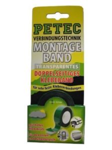

<Baugruppe>
Universal.
<Entklapper-Tip>
Schaumgummiband zwischen den klappernden Teilen anbringen.
<benötigtes Werkzeug>
Schaumgummiband, einseitig klebend, eventuell auch doppelseitig klebend, Torx XYZ oder Kreuzschlitz oder Nüsse XYZ zum Lösen der Teile.
<Bemerkung>
http://www.saab-cars.de/attachments/99-90-900-i/99079-der-grosse-innenraum-entklapper-guide-kgrhqj-hoe1hwru-mebnqh6vbnw-_35.jpghttp://entry.icontent.at/internet%5Cpictures%5CI00990%5Cg501p500.jpg
<Bezugsquelle>
Internet, Baumarkt
