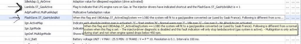

ich möchte mal erfahren, ob hier jemand etwas darüber weiss. Nicht mal im trionictuning,com forum wusste hierzu einer die Antwort.
[ATTACH]64796.vB[/ATTACH]
[ATTACH]64797.vB[/ATTACH]
Aber irgendwie klappt diese Einstellung nicht.
Hat das hier schomal jemand ausprobiert????

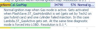

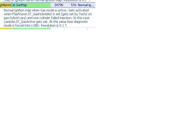

Da ich nun die Möglichkeit durch die T7 Suite habe, habe ich festgestellt, dass ein Zündzeitpunkt-Kennfeld für Gas in der Trionic vorhanden ist.

Daher habe ich, weil mir keiner auf die Schnelle helfen konnte die Kennline von Gas in den Normal Bereich kopiert und bei der T7 ein upgrade gemacht.
Allerdings kann man jetzt nicht mehr auf Super/Benzin fahren - Aber wer will das schon?
