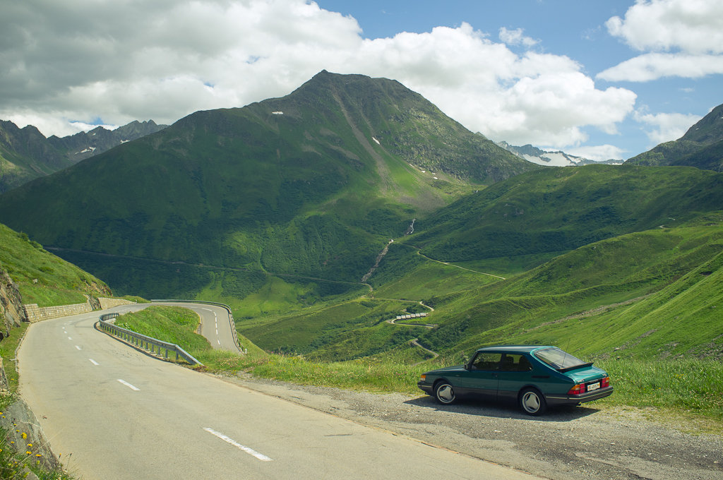

Nach drei Jahren mit einem Peugeot 306 Cabriolet, hab ich mich nach etwas mit ähnlichem Jahrgang, aber weniger Kilos und mehr Leistung umgesehen. Dass die Farbe nun gleich ist, ist Zufall. Mich haben Autos im Sinne von Volvo 850 und Saab 9000 schon immer angemacht, der Saab 900 war mir weniger sympatisch. Doch je mehr ich mir Inserate anschaute, desto besser gefiel er mir, bis ich ihn dann schlussendlich kaufte.
Darf ich vorstellen, mein 1992er SAAB 900. Er war mal ein S, ist nun durch diverse Modifikationen (LLK, APC, Mitsubishi Lader) praktisch ein Aero. Fährt sich vor allem mit den 16 Zöllern vom Saab 9000 und dank Sportfedern wie auf Schienen, Drehmoment ist mehr als genug vorhanden, und der Sound ist eh klasse. In seltenem Eukalyptusgrün. Er hat Klima, Sitzheizung, ein Kofferraum der mehr fasst als ein A4 Avant... hach.

PS: Wo ist denn das Bild entstanden??

Ich fuhr in die Lenzerheide Mountainbiken (Bike ohne was abzunehmen in den Kofferraum geschoben). Autobahn ist langweilig, also fuhr ich über den Susten und Oberalppass ins Graubünden.
Ja, den letzten Stammtischtermin hab ich wegen Ferien verpasst, vielleicht klappts ja beim nächsten Mal.
Auf dem Oberalppass! :smile:

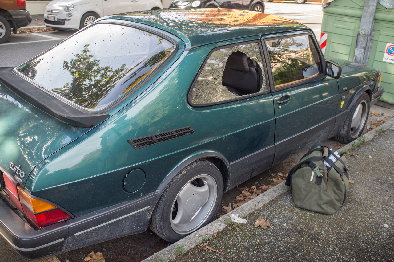

Uff hier wurde beim Crash einiges gelöscht...

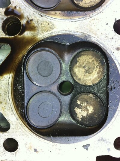

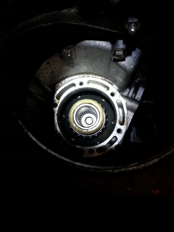

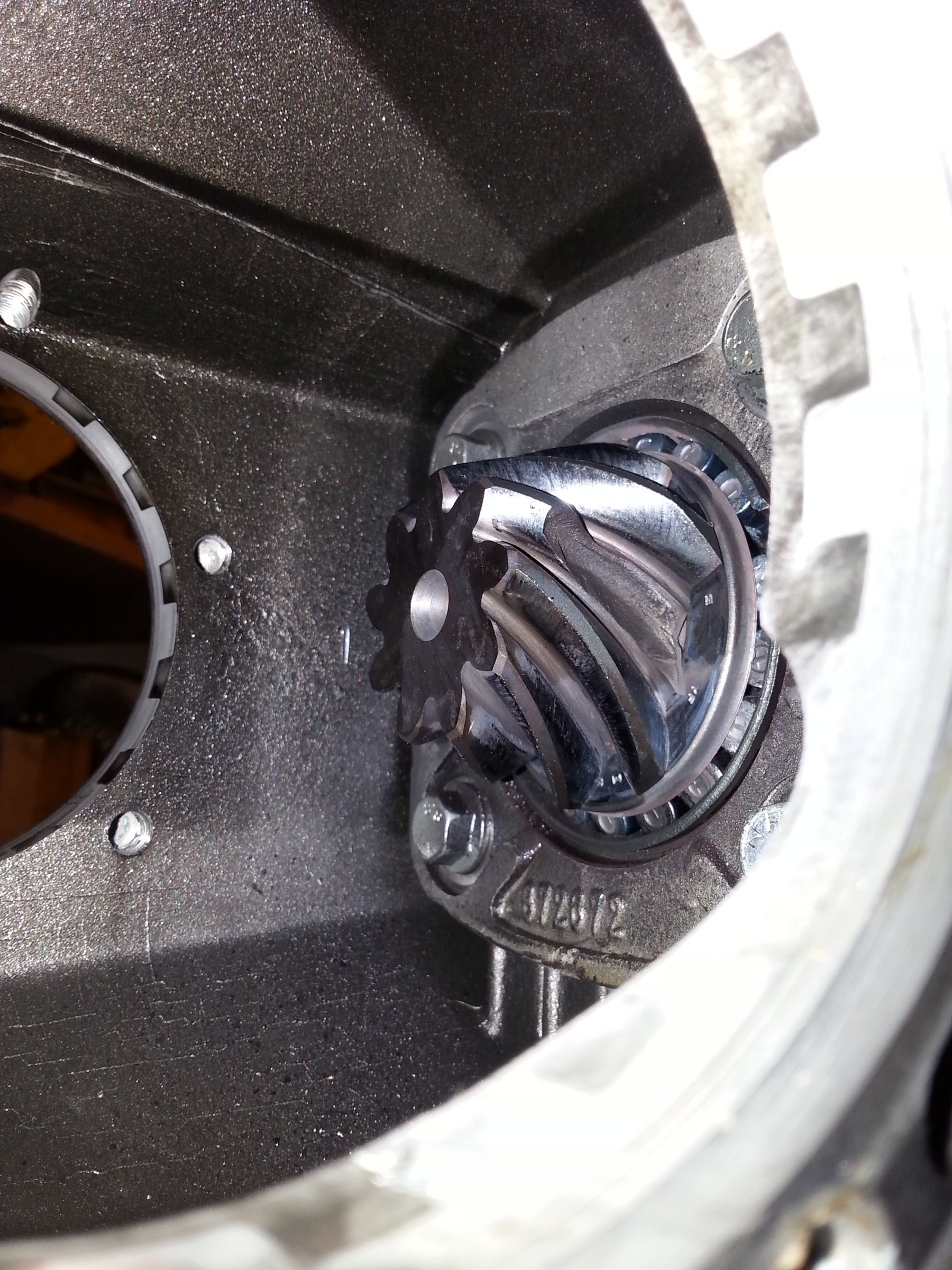

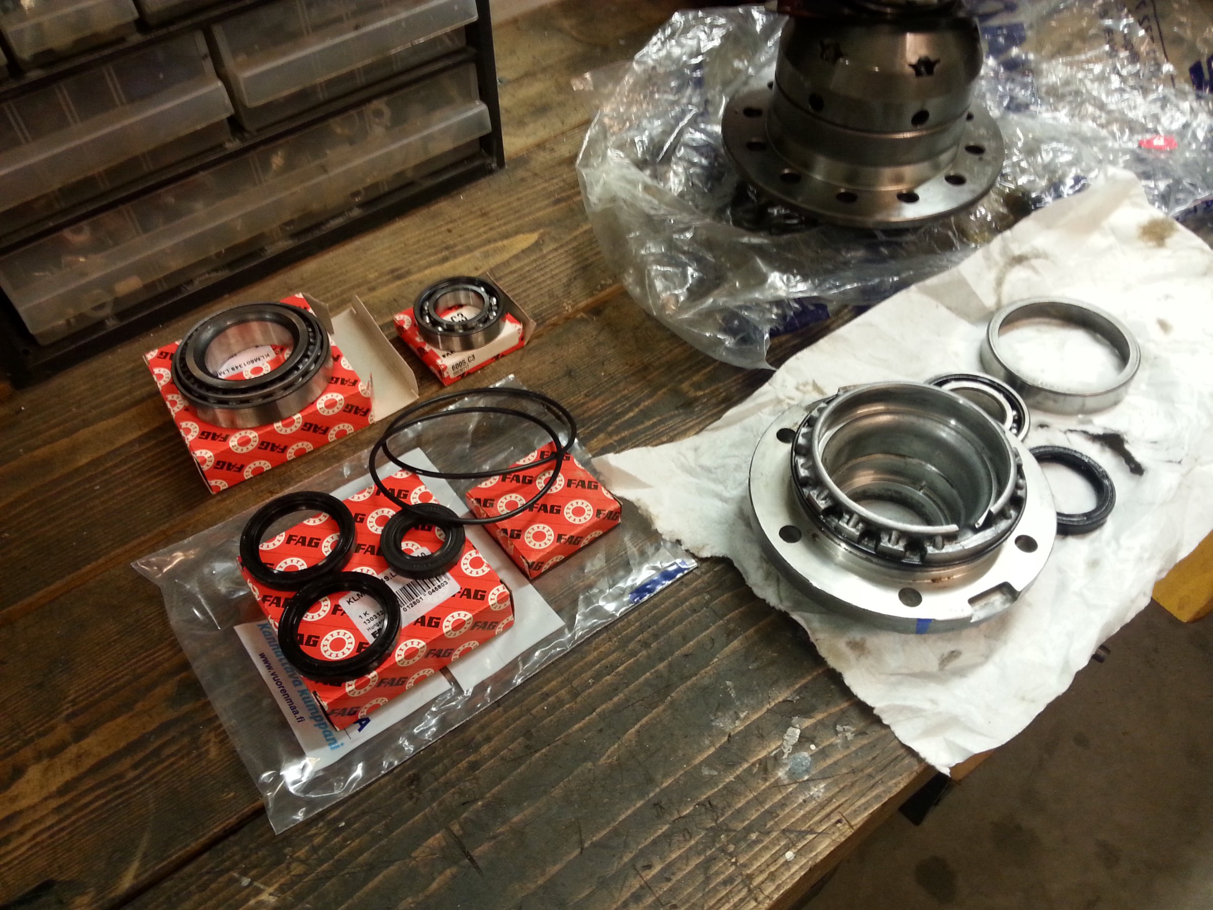

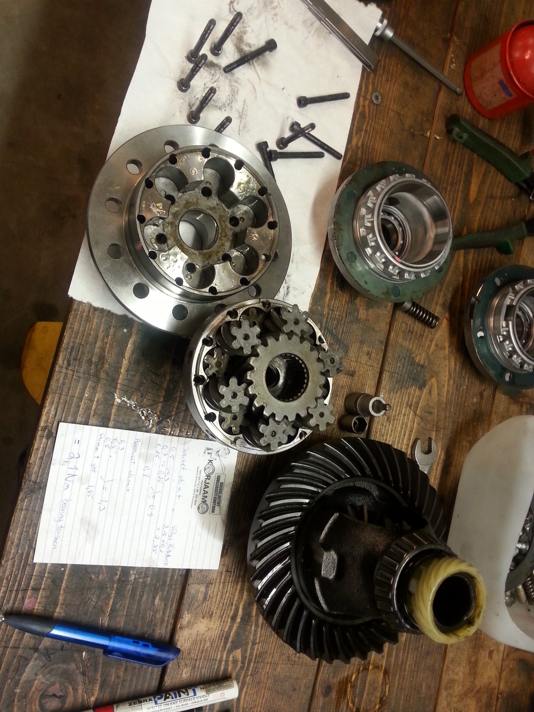

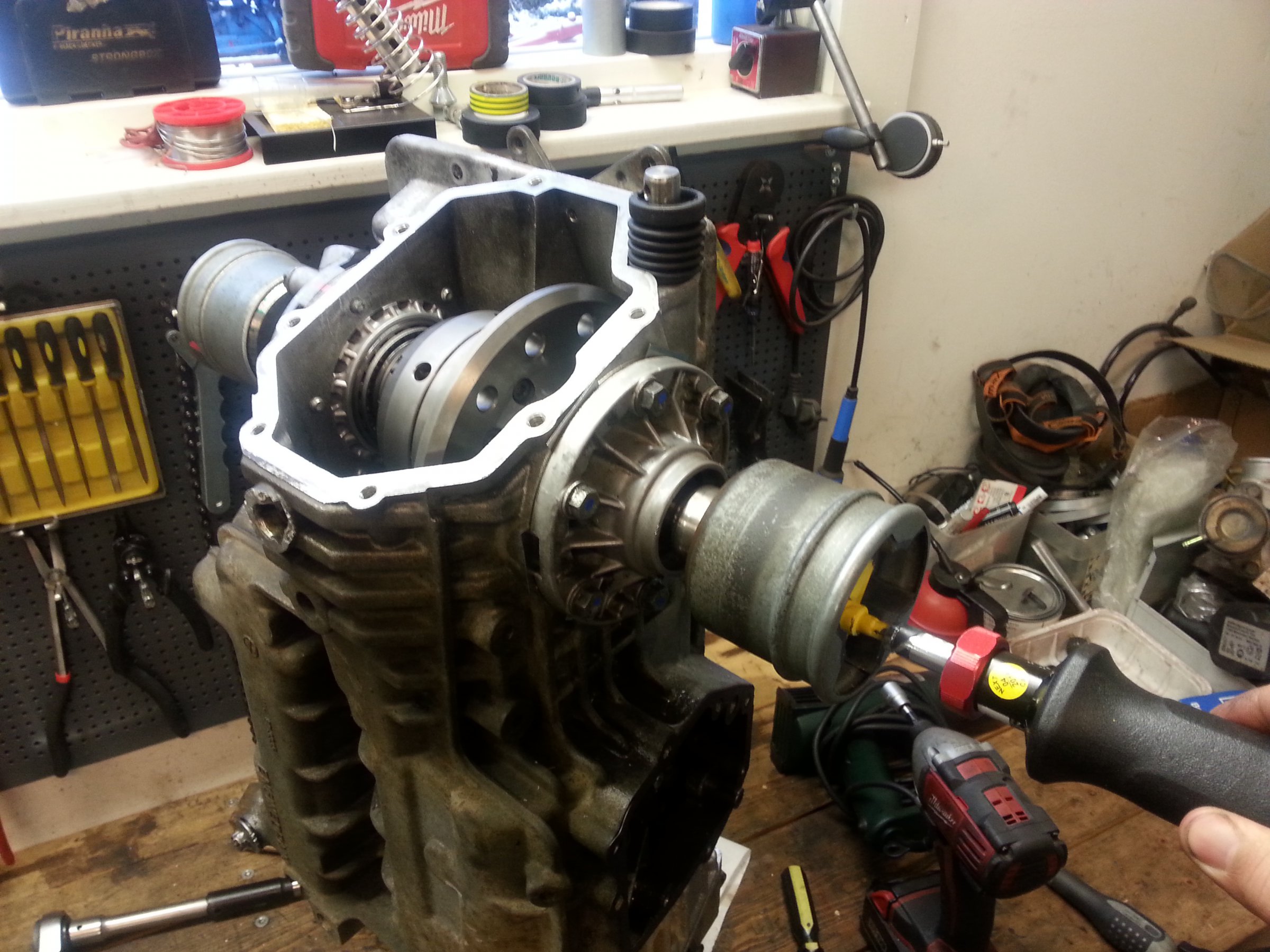

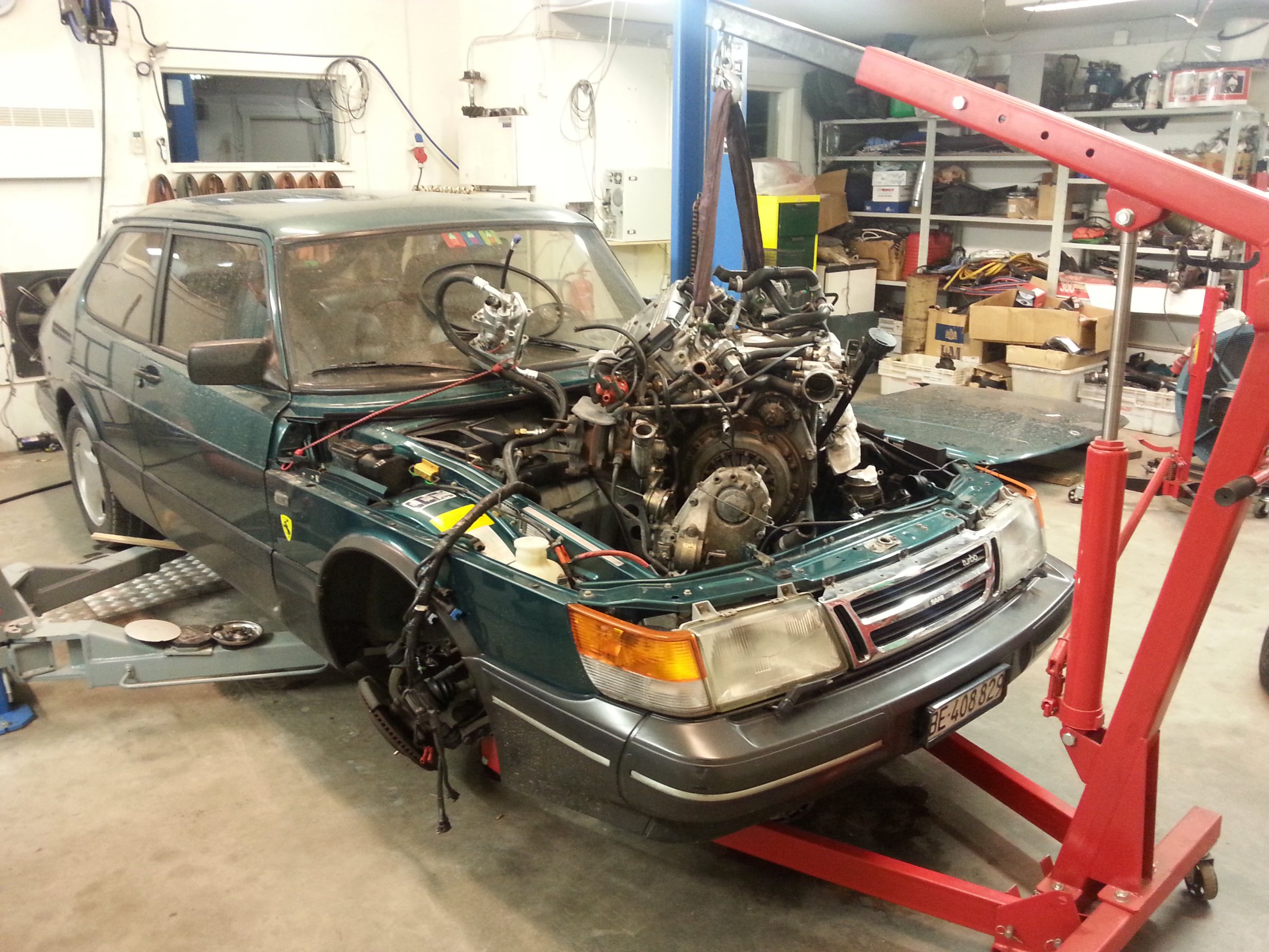

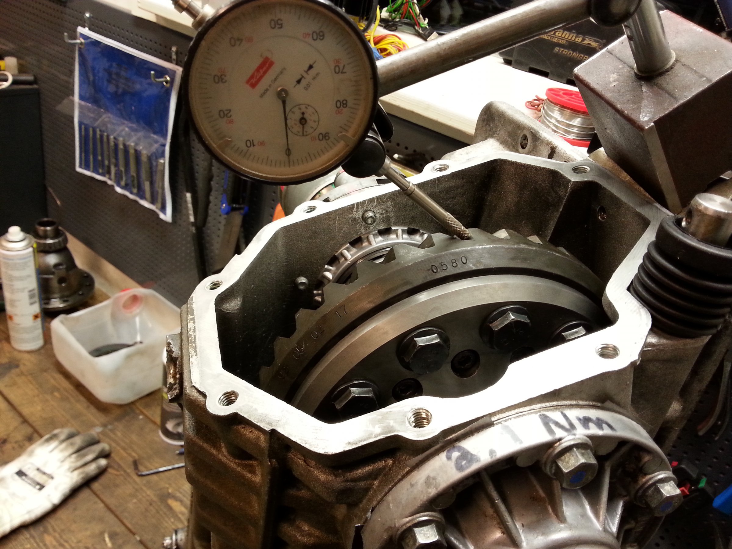

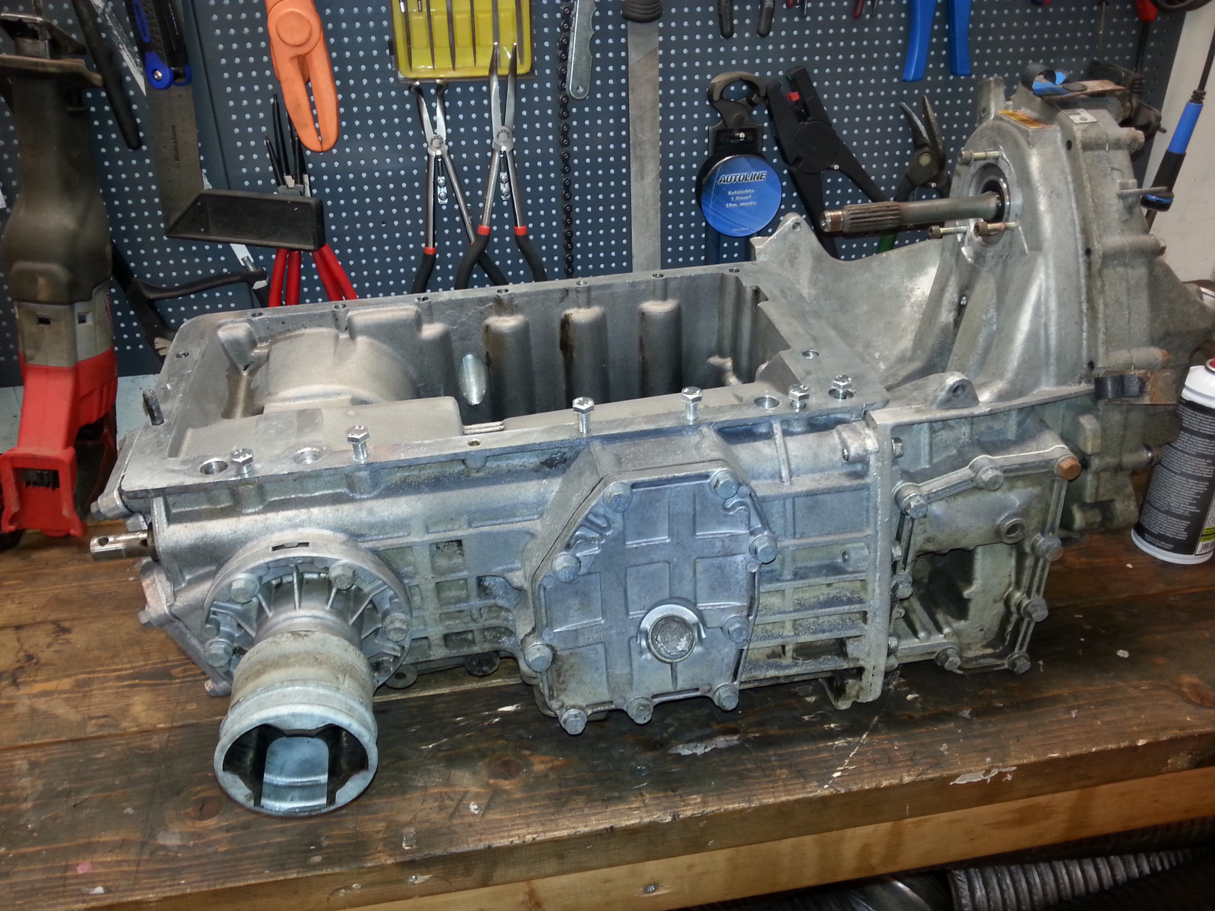

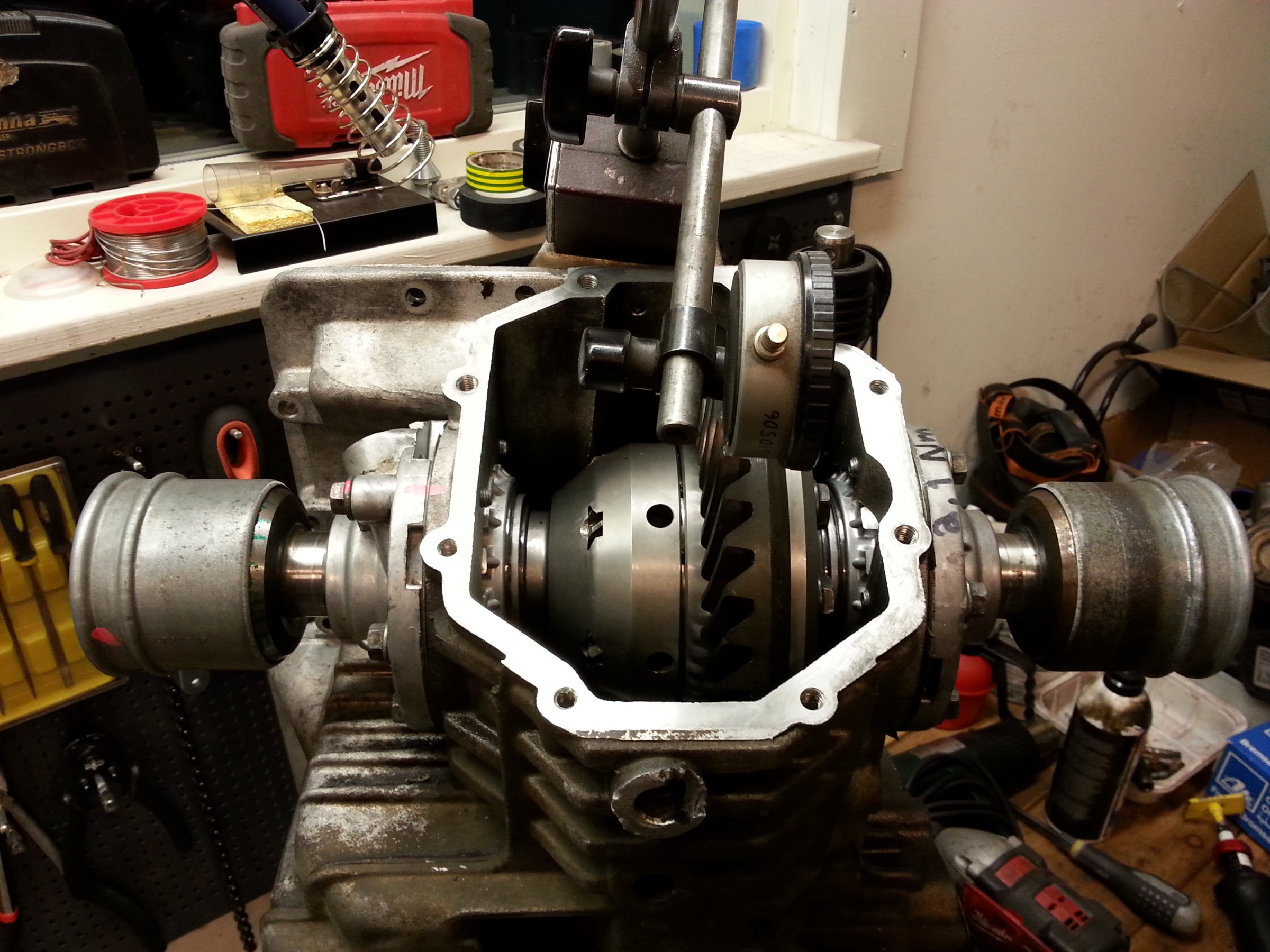

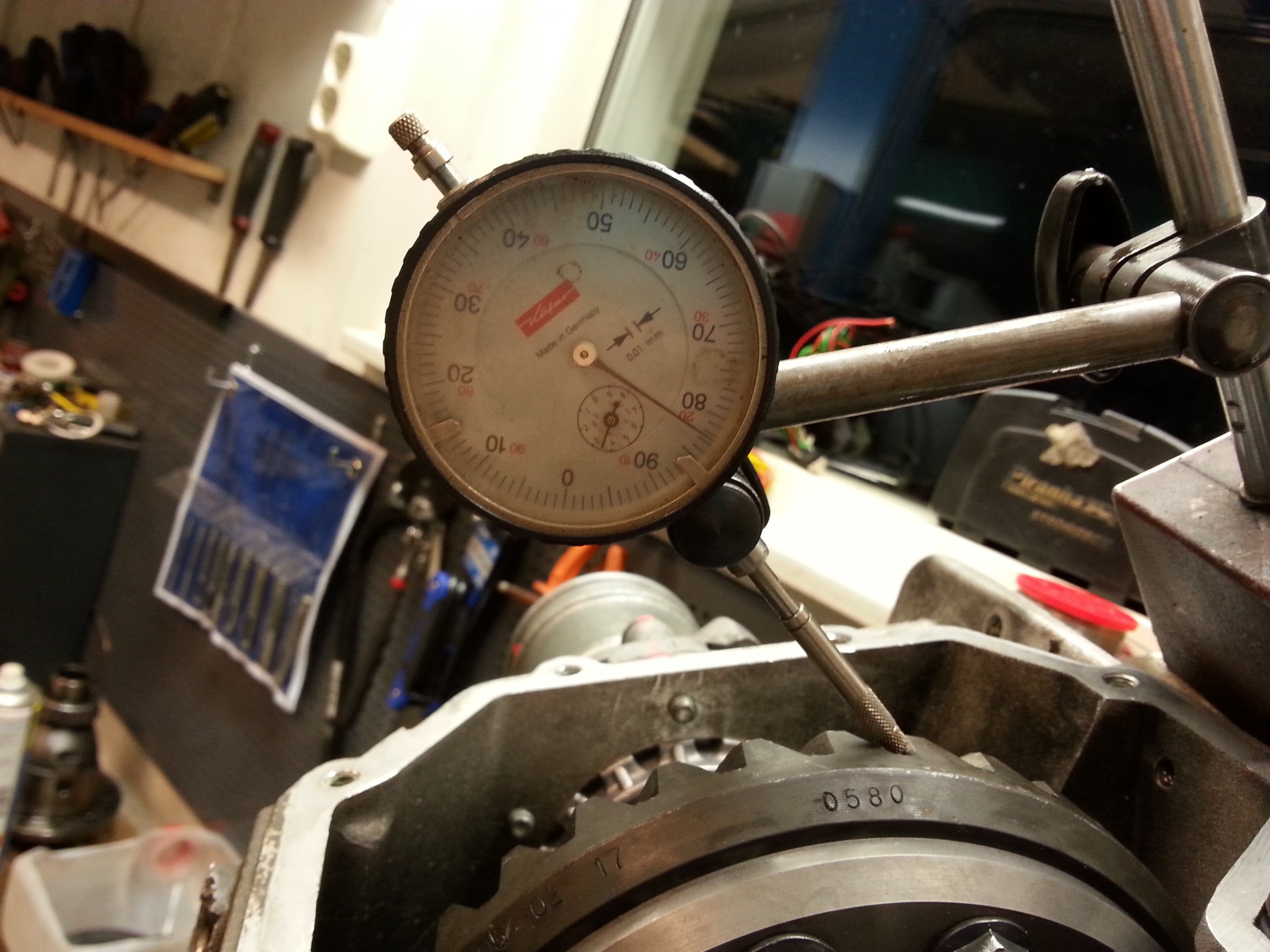

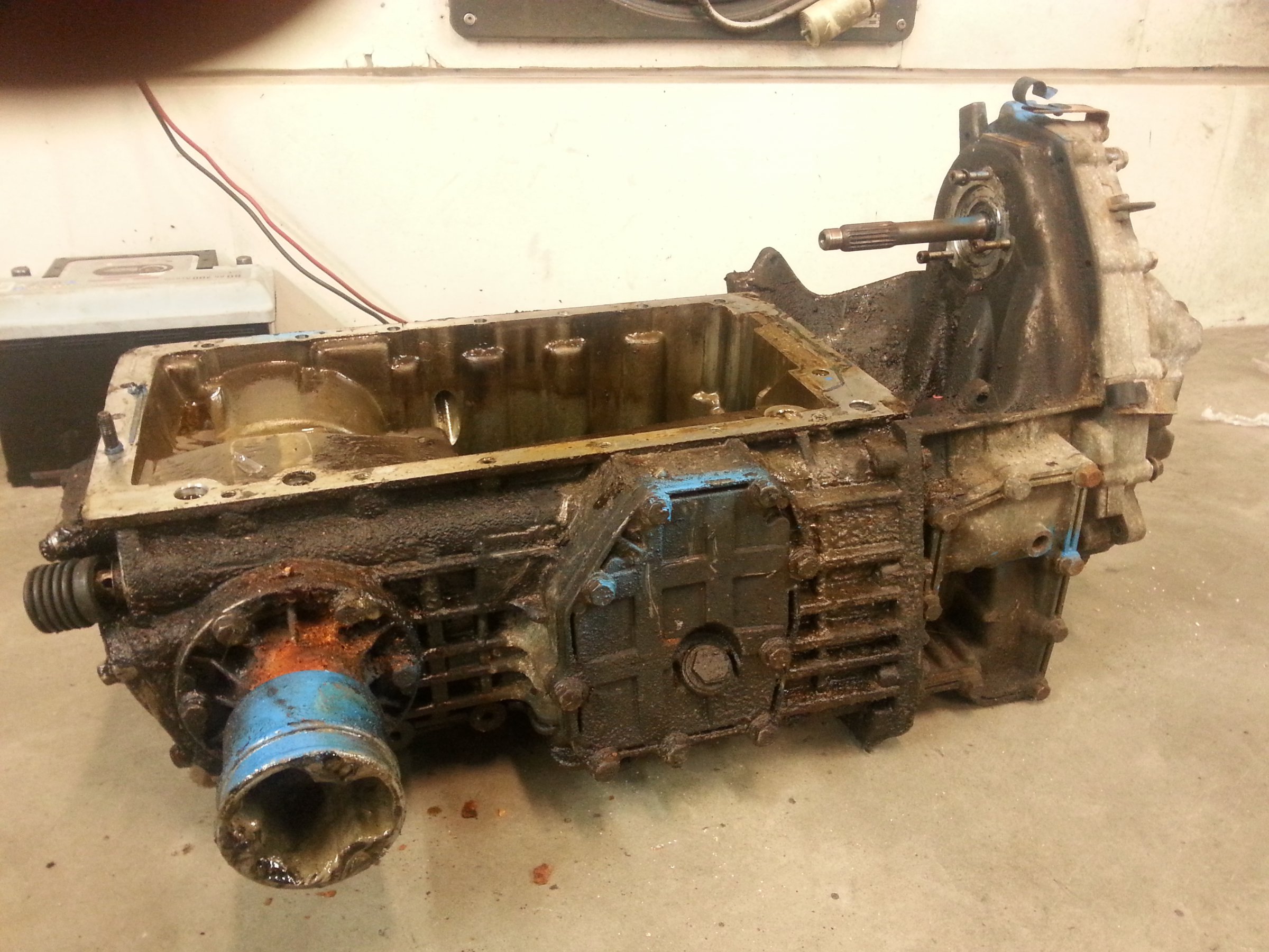

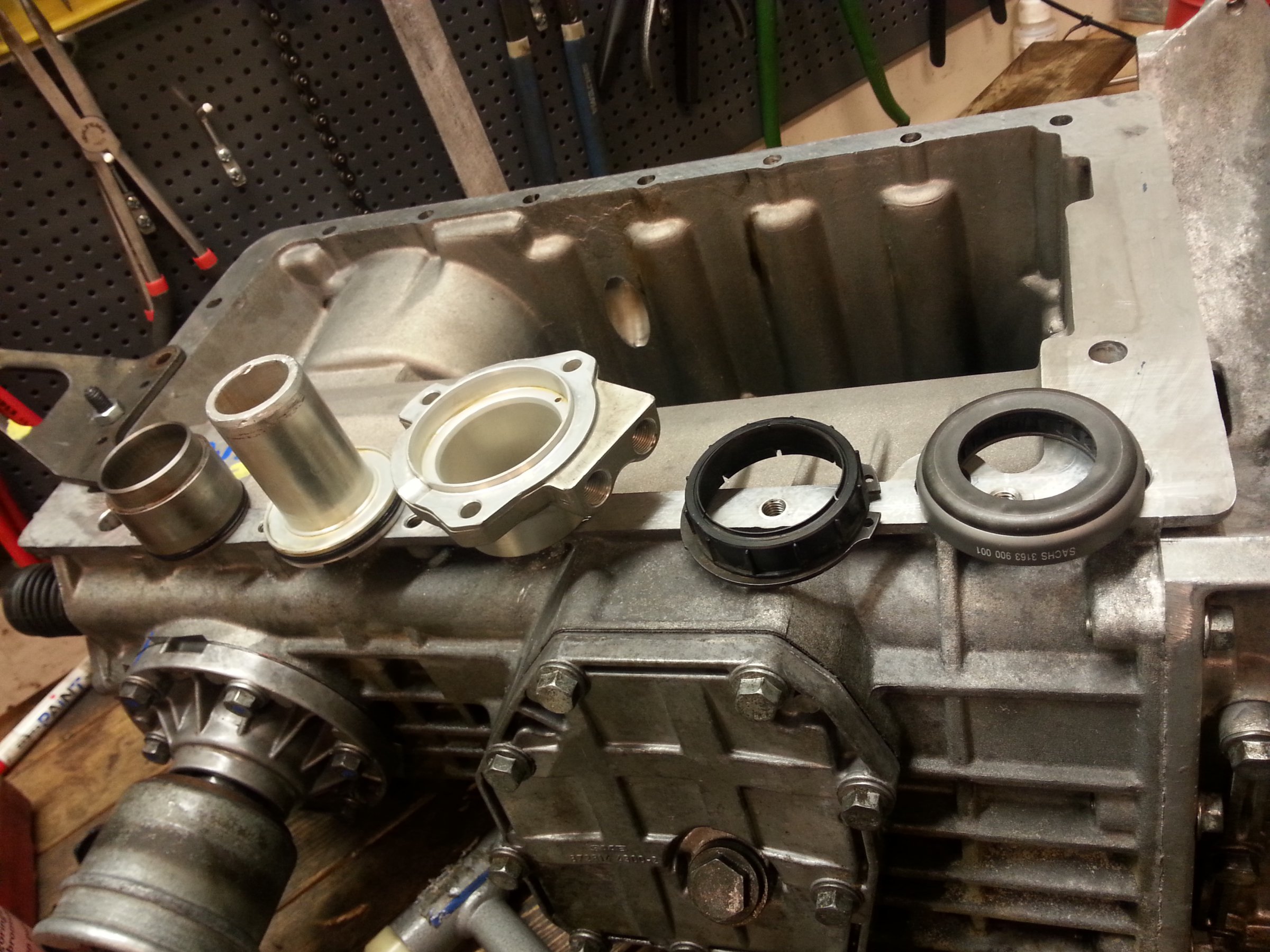

Fangen wir doch von vorne an. Erstes Ziel (ist jetzt auch zwei Jahre her) war mehr Schub, also wurde das APC von swedishdynamics geordert. Neue Einspritzdüsen waren auch dabei, aber leider für Bosch statt Lucas. Nach korrektem Einstellen des Zündzeitpunktes war zwar Schub da, aber die erste Kerze mochte die Abmagerung bei hohem Ladedruck gar nicht, trotz Bränslechip von Speedparts. Vielleicht mag sich jemand an das Bild mit der abgebrannten Elektrode erinnern. Anschliessend einstellbaren Benzindruckregler verbauen lassen, eingestellt auf 3.8bar. Kerzenbild sah wesentlich besser aus. Im gleichen Herbst ist auch endlich mein im frühen Sommer bestellter Simons Sportauspuff gekommen. Ein Vierteljahr später war die Zylinderkopfdichtung durch, sei aber normal bei 220'000km. Wieder ein Vierteljahr später gab die Wasserpumpe den Geist auf. Danach, nach ein paar Roadtrips in die Ferne war ich mir sicher, dass eine längere Übersetzung langsam nötig sei. Konnte bei einer Privatperson in der Schweiz einen 8er Primär erstehen, der durch meinen Mechaniker später auch eingebaut wurde. Am zweitletzten Tag auf einem Roadtrip durch Italien wurde mir das rechte hintere Seitenfenster eingeschlagen und mein Fotoequipment geklaut (ja das war naiv...), glücklicherweise konnte ich gleich auf der Heimfahrt bei Morf's Pneuschopf das Ganze in einer halben Stunde erledigen lassen -- war super. Das war pünktlich vor meinem Roadtrip nach Finnland, wo ja später das Auto gestohlen wurde.

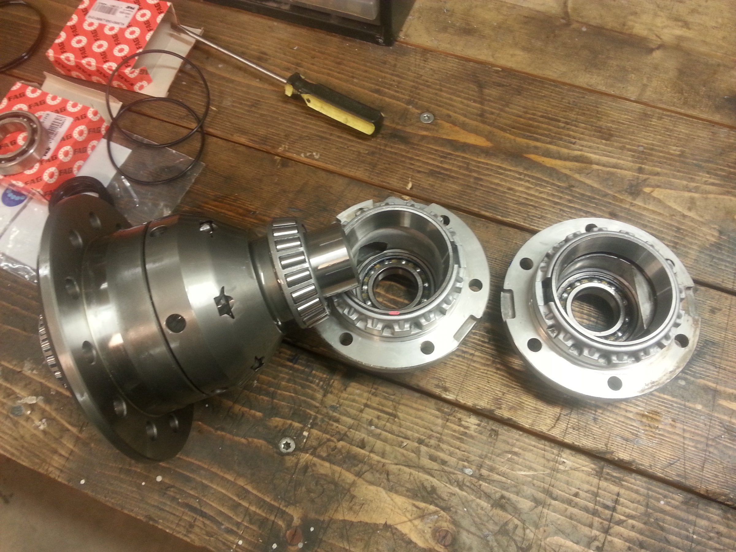

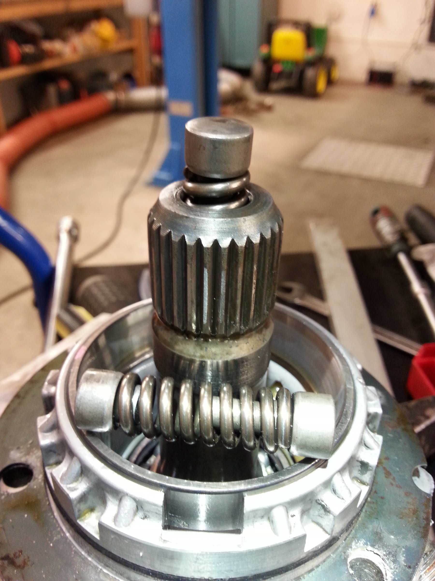

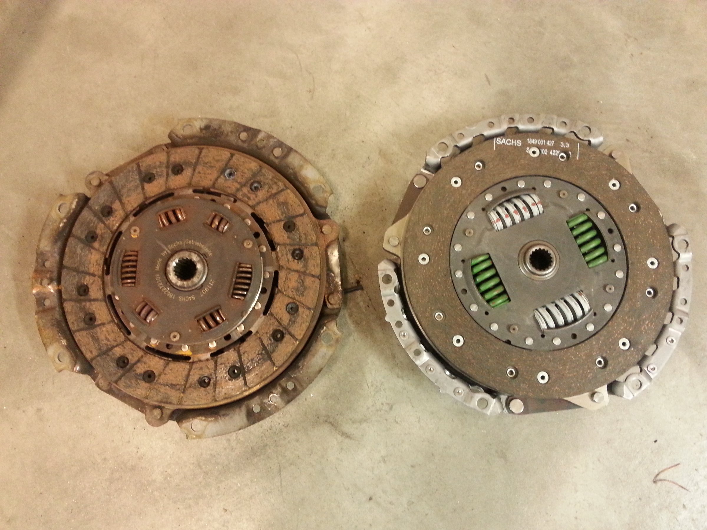

Mit zerstörtem Getriebe, und einer kaum mehr schliessenden Kupplung wurde das Auto (nachdem ich es glücklicherweise zurückerhalten hatte) zu VN-Dyno abgeschleppt. Dieser Ingenieur kennt sich gut aus mit diesen Autos, fährt auch selber einen 900er (steht momentan still). Wäre vielleicht was für auf eine Hilfeliste. Item. Ein Ersatzgetriebe wurde in einem 1991 Schrott-900i gefunden, als Kupplungsscheibe wurde die vom Saab 9000 (91-93) verbaut. Dass das Ganze nicht umsonst war, bestellte ich nach langem hin- und herüberlegen auch noch das Quaife Sperrdifferential, wenn das Getriebe schon mal raus ist. Ebenso wurden Kerzen, Zündkabel und Öl getauscht. Und letzte Woche konnte ich ihn endlich abholen gehen :top: Zwei Monate dauerte der Spass seit dem Diebstahl -- Ersatzgetriebe finden, mit der Versicherung verhandeln, Gerichtsurteil für den Dieb abwarten, dann noch viel Arbeitszeit für den Mechaniker -- möchte ich nicht nocheinmal erleben. Ich konnte zwar im Alltag das Fahrrad benutzen, aber mit Ausflügen an Weekends wurde natürlich nichts. Nun bin ich noch einen Monat hier und das muss ich auskosten :)
_DSF9652.thumb.jpg.27c719b90a8cd31a310242400e8ee7f6.jpg 2014-10-30_21_06_45.thumb.jpg.3332e45a66d27b41fe7e65f8041d22c3.jpg 2014-10-31_21_07_30.thumb.jpg.508d6aee86f5bc110d23825f3bb6921d.jpg 2014-11-0520_59_16.thumb.jpg.568be4505957c60f14c9ef3b8b0c1253.jpg 2014-11-0521_49_54.thumb.jpg.ef67141bbf0b669a2aafeb4287ce1233.jpg 2014-11-0621_23_36.thumb.jpg.812e8181eace29ffa43fda8b9297669b.jpg 2014-11-0814_00_26.thumb.jpg.cb6119a0ec54c06e8d84228c6e42e505.jpg 2014-11-0814_27_55.thumb.jpg.f31ba3e81a82b4751b49152fad5478de.jpg 2014-11-1021_53_20.thumb.jpg.56f08dc49a4803c9cab37e2828d11b99.jpg 2014-11-1021_53_56.thumb.jpg.534a5c4a95192c6b1f94ef563cd1b912.jpg
Hier noch die restlichen Fotos.
Was genau die Versicherung übernimmt weiss ich übrigens noch nicht -- da hoffe ich auch auf ein gutes Ende.
2014-11-1021_54_38.thumb.jpg.c5cf1245e5669a2f74e527c24e1ecac4.jpg 2014-11-1122_02_58.thumb.jpg.343639084151dfb173d2d1835dbf67f8.jpg 2014-11-1122_51_18.thumb.jpg.a0f0b52abef7d0c66848685fbc25d7ae.jpg 2014-11-1123_40_57.thumb.jpg.9cbdf0b0a4c05640bdb93bc854743980.jpg 2014-11-1519_35_31.thumb.jpg.5bf0c045f1564427c7dd112c13712e97.jpg 2014-11-1520_01_07.thumb.jpg.d1f2d8dcb60c26d018c5b6493822e74b.jpg 20141120-192306.thumb.jpg.7908aea5a621897c695ebbb7d35b5958.jpg 20141121-092823.thumb.jpg.1e83cf0e31918d8d8fc53ee087510dcb.jpg 20141122-150235.thumb.jpg.0016a2bf651c346407667f881285f103.jpg

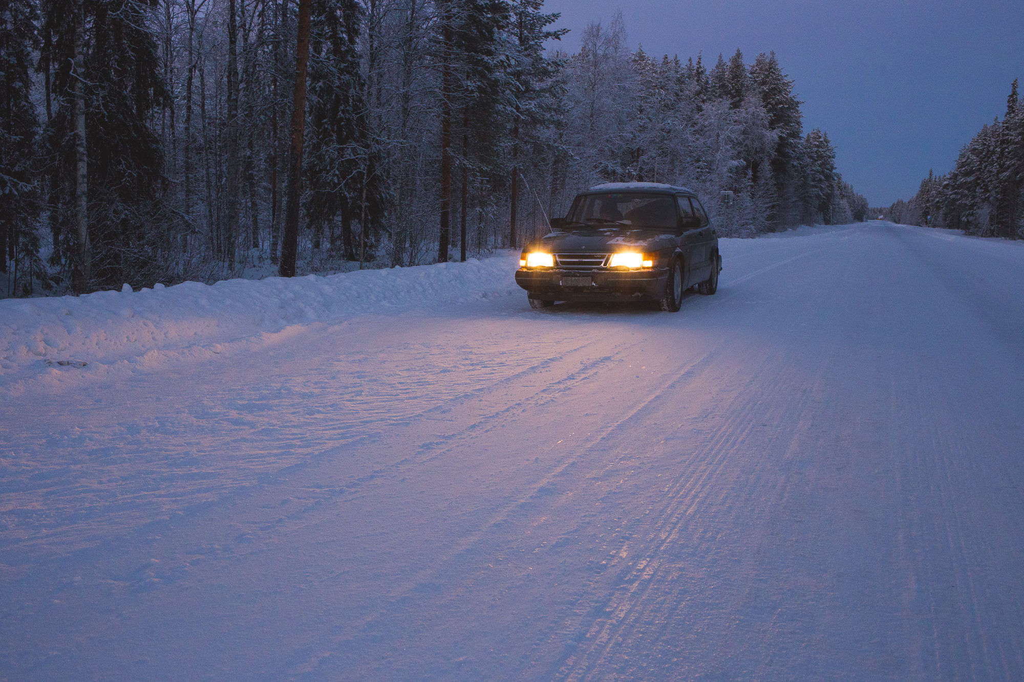

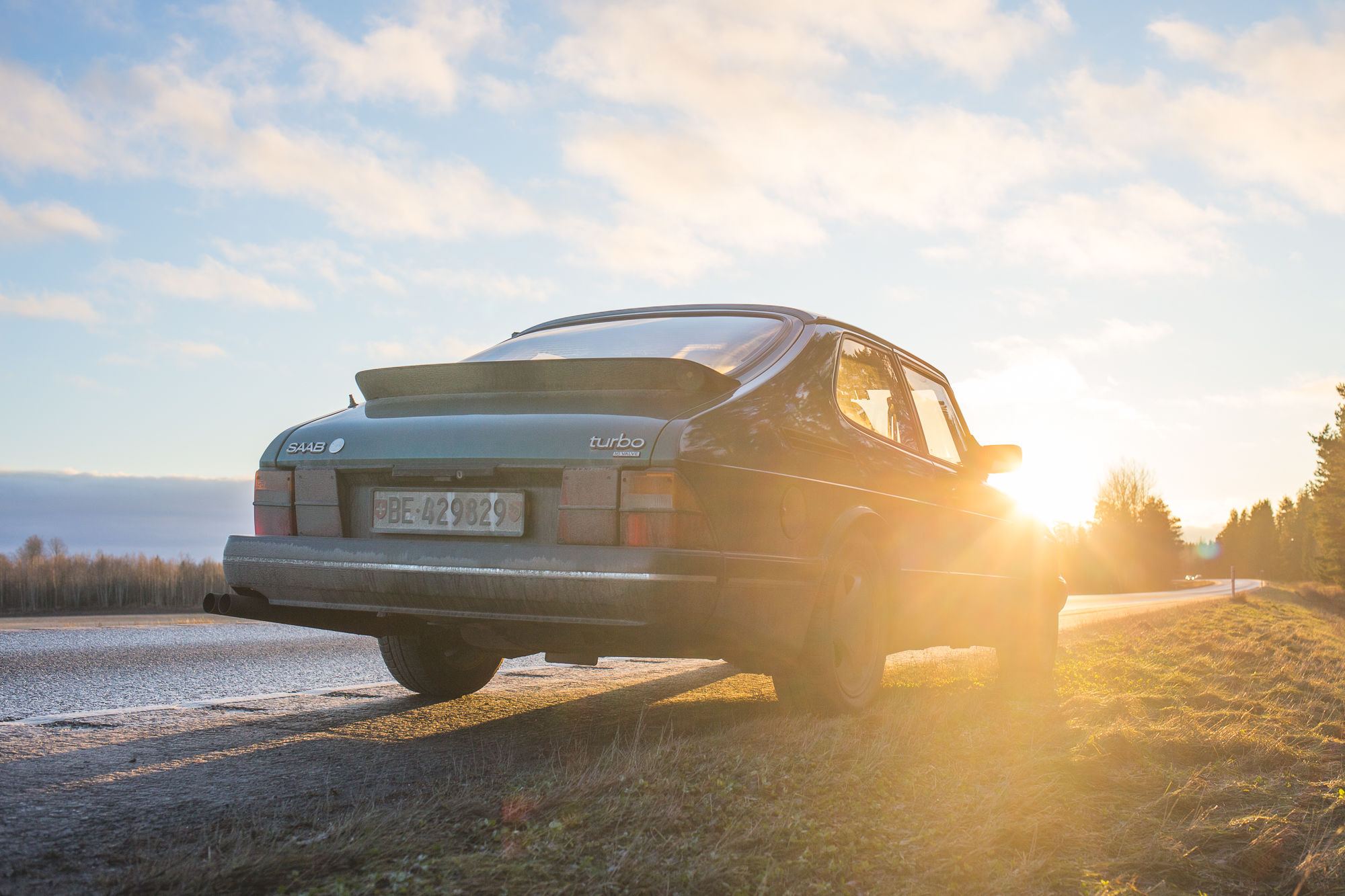

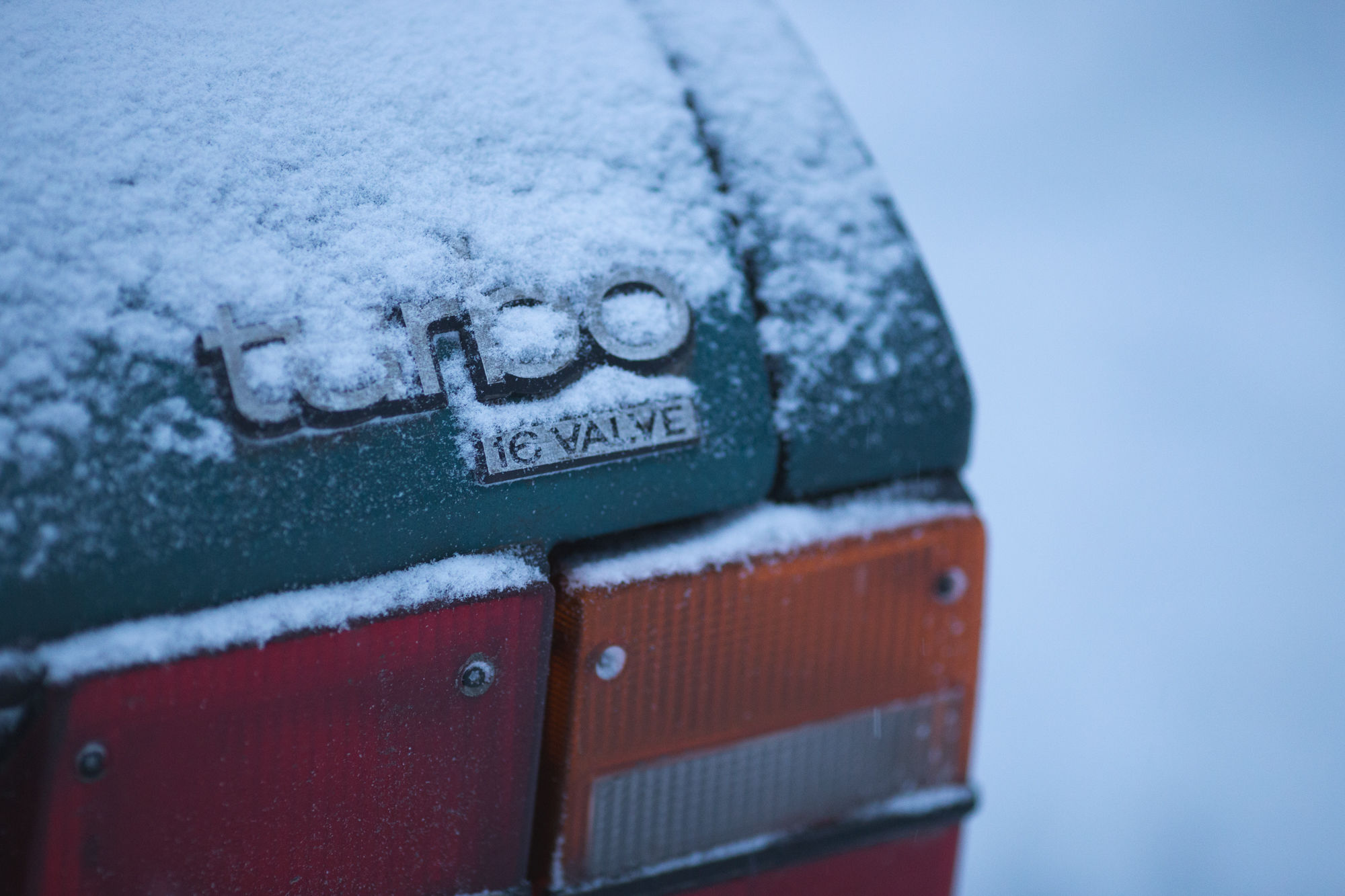

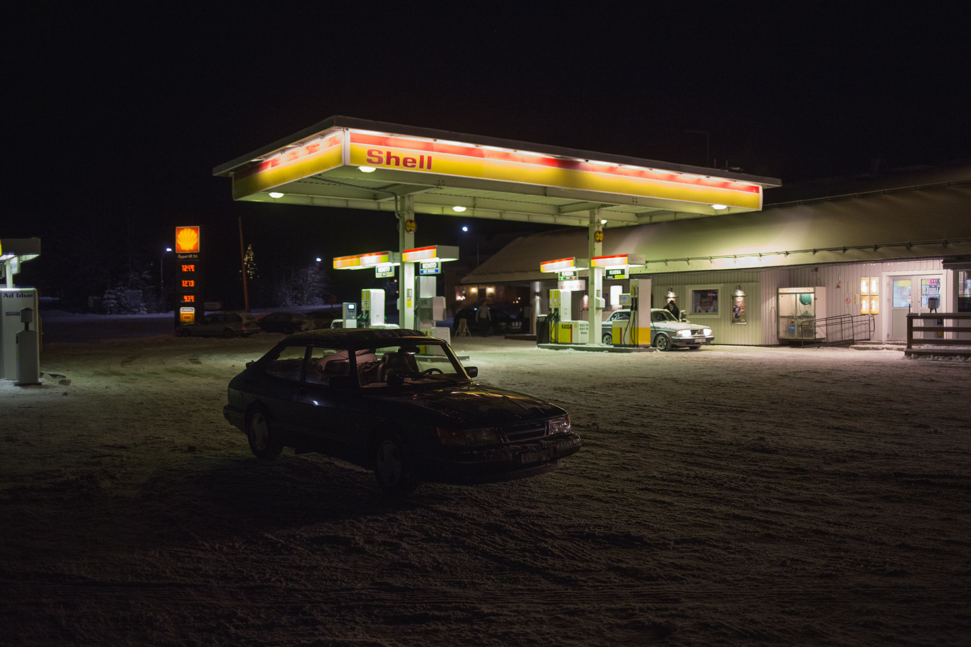

4425km/6 Tage später zurück in der Schweiz, ohne Probleme angekommen :) Hier noch ein paar Eindrücke aus den letzten zwei Monaten.
Die Route war Vaasa - Rovaniemi - Kittilä - Umeå - Uppsala - Göteborg - København - Sylt - Schweiz
Wow - besonders die letzte Aufnahme (160057) ist richtig gut - SW-Kalender für 2016!! - Nachtrag bezog sich auf Beitrag #23
