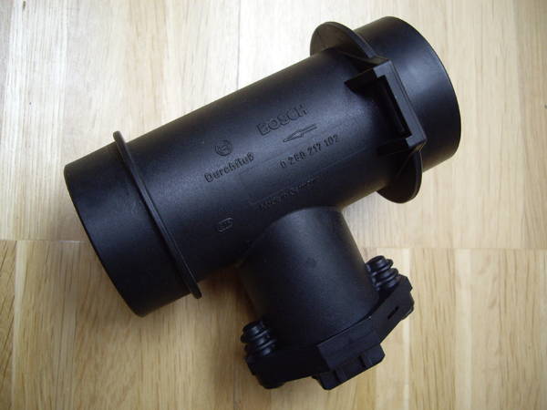

Reicht es, dieses Teil zu tauschen (nur Beispielbild)?

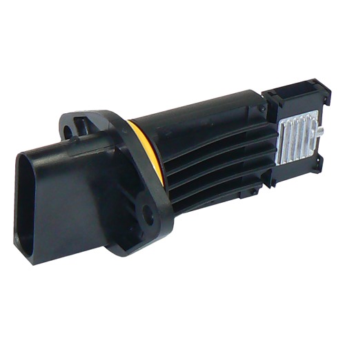

Oder muss das gesamte Gehäuse mitgetauscht werden?
[ATTACH]65528.vB[/ATTACH]
Falls nur der Sensor getauscht werden muss, kann das Gehäuse gereinigt werden oder befinden sich darin ebenfalls elektronische Bauteile?
Wenn man es reinigen kann, wie macht man das? Mit Kaltreiniger, Bremsenreiniger, Spülmittel oder lieber gar nicht?

Das Gehäuse ist nur ein Gehäuse. :tongue:
Bremsenreiniger ist eine gute Idee.
