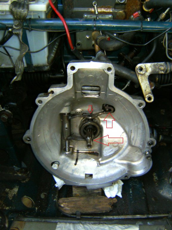

Da ist mit Sicherheit die Kupplungsgabel ausgeschlagen!! Wenn der Motor kalt ist reichts noch so gerade zum Schalten aber wenn er warm ist dehnt sich der Kram aus, also die ausgeschlagenen Bohrungen sind noch größer. Da wirds dann besonders beim unsynchronisierten R-Gang eng. Die Pfeile zeigen die Stellen an denen sich gerne Langlöcher bilden!!
Gruß meki
Gruß meki
guten morgen meki,
du hattest recht --- die kupplingsgabel ist sehr stark abgenützt, eben dort wo das ausdrücklager sitzt. ich versuche heute eine gute gabel zu bekommen (von einem gebrauchten getriebe)
vielen dank für diene infos !

guten morgen meki,
