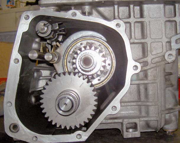

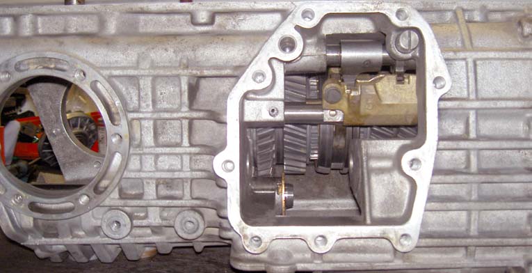

...so, weg von der Blechdebatte (dafür gibts 'nen eigenen AWT-Thread) und zurück zum Revisionsbericht. Da gibt es zweierlei zu berichten, schlechtes und gutes. Die schlechten Neuigkeiten betreffen all die Besitzer von Fahrzeugen mit Lang-Getrieben, also lange Welle vor 90. Produktion der Neuteile ist eingestellt worden. Ergebnis: Alle Händler haben auf ihre Regalware die bereits von anderer Stelle bekannte DM=Euro Preispolitik aufgegriffen. Das betrifft nicht die Lager, da gibt es eh bessere Alternativware als das Original, aber ein einzelner Synchronring wird inzwischen bespielsweise mit knapp 100 Euro gehandelt. Wie sagt Gerd immer: Mahlzeit! Es wird bei mir also mit Sicherheit die letzte Totalrevision mit Neuteilen sein. Kühne Behauptung meinerseits: zumindest für leistungsgesteigerte Motoren vor MY 90 bedeutet das mittelfristig das AUS, oder man baut auf Getriebe mit kurzem Diff. um - die Nachteile dürften bekannt sein.
(Für mein Projekt) die gute Nachricht: alles zusammen, eine gute Mischung aus schweineteuren Neuteilen sowie annähernd verschleißfreier Gebrauchtware (danke, horst)... geübt geschmeidige Finger fügen zusammen, was zusammen gehört... und wenn alles klappt, gibt es nächste Woche den Startversuch.

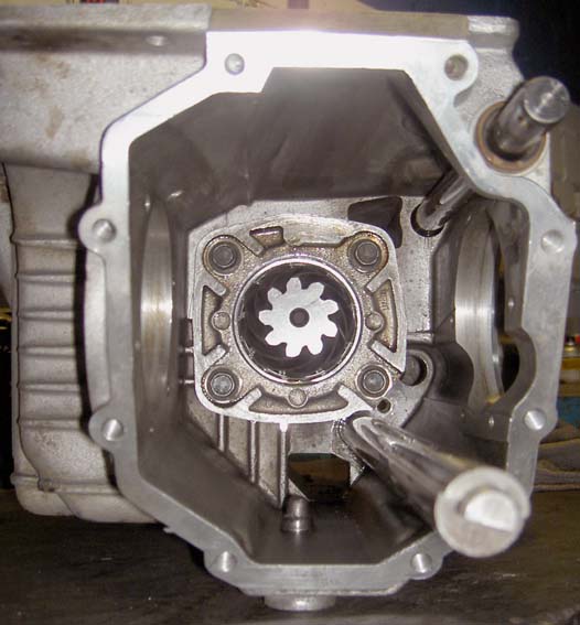

Spezial@grufti: wie du den Abbildungen entnehmen kannst, habe ich mich dazu entschlossen, aus Gewichtsgründen auf alles überflüssig rotierende Metall zu verzichten. Wann fährt man schon mal rückwärts...
Hübsch, hübsch, wie hast Du Das Getriebegehäuse so schön sauber gekriegt ? (Hey Grufti guckmal !!!)
Grüße Hardy
Sieht das nach einer Überholung nicht immer so aus?
(Gell, Gerd?)

Stimmt und da schäme ich mich noch heute dafür ! Deshalb hab ich ja auch voller Interesse gefragt, wie man sowas so hübsch sauber kriegt.
Vor allem die Vertiefungen von den Gußrippen, wie kommt man denn da rein ? So Sachen wie den Getriebedeckel hinten geht ja noch mit Bremsenreiniger, jeder Menge Lappen und ggfs. Edelstahlwolle wenn es schon weiße Salzkorrosionsflecken hat ... aber das Gehäuse selbst :icon_question

...oh je...da hab ich ja wieder was losgetreten... Dabei ist das ja noch der Roh-Zustand bevor ich das Getriebegehäuse poliert habe... :00000284
Eigentlich bin ich ein ganz unordentlicher und fahre lieber unaufgeräumte Pekbuden als Glitzerkarren... besser ölig, als nicht gewartet... ihr solltet mal meine *jhcscbhbc* sehen! :00000415 :00000437
Nee, im Ernst: nur Bremsenreiniger und harter Borstenpinsel. Handarbeit. HD hat schon nicht schlecht geschaut, als ich ihm erzählte, meine Werkstatt hat KEINE Waschmaschine...

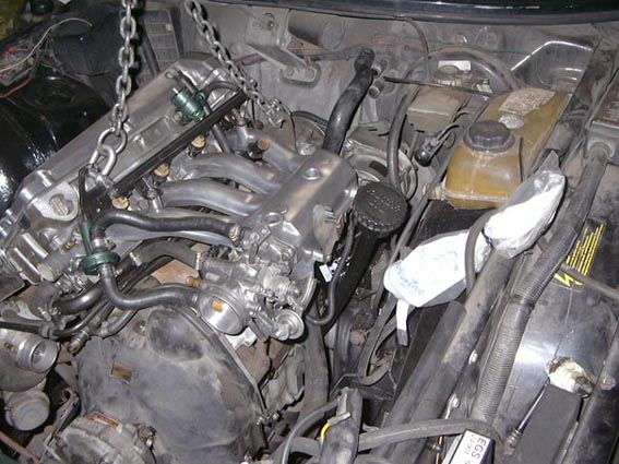

Aber ich hab hier doch mal was von Kopfarbeit und Kanälen gesehen ;-)

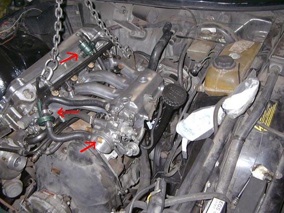

Sind die Überstände der Anschlußstücke vor der DK noch dran? (siehe Pfeil)
Oder sieht das nur so aus? Da hätte der Dremel ja auch noch reingepasst *gg*
Und warum sind Benzindruckregler und AIC grün?? (Pfeile)
Danke und Grüße

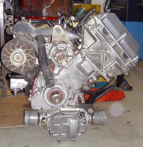

...gute Beobachtungsgabe; ja ja, auf's Detail kommt's an: also die DK ist vollständig bearbeitet, auf HD-Trakt-Diameter aufgefräst und begradigt, poliert und jeglicher Überstände befreit. Diameter sind von der Motair-Turbine vorgegeben und werden über Verrohrung und LLK beibehalten. (Ich hab leider nicht so schöne Detailphotos wie Tadek, aber etwa so sieht's aus)
Und der BZD, ja, das ist der berühmte GRÜNE, in geringer Auflage (1) gequetschte... auf genau 3.2 bar Druck, ähnlich gelber APC-Boxen und roter Bremssättel  :00000284 kurzum: ich mag Grün, und die Farbe war über... Rest folgt am Dienstag (Muss vor der Befüllung ja noch Gruftis Ei installieren) :00000299
Danke für die Aufklärung, grün hat ja auch sowas amtliches ;-)
