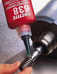

Wenn man das Loctite vergißt, mag dies so sein.
Wenn man das Loctide vergißt, mag dies so sein.
Loctide ?
[ATTACH]65684.vB[/ATTACH]
Loctide ?
Loctite, um unnötigen Komplikationen vorzubeugen ....
loctite.com
Auch umgangssprachlich Gewindesicherung oder Schraubenkleber genannt..............
Gruß,Thomas

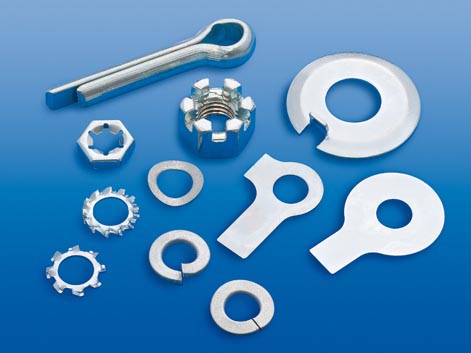

Die neuere Fahrzeugtechnik setzt auf Schraubensicherung in flüssiger Form.
In früherer Zeit sah Sicherung so aus:
[ATTACH]65687.vB[/ATTACH]
Nur festziehen reicht nicht.

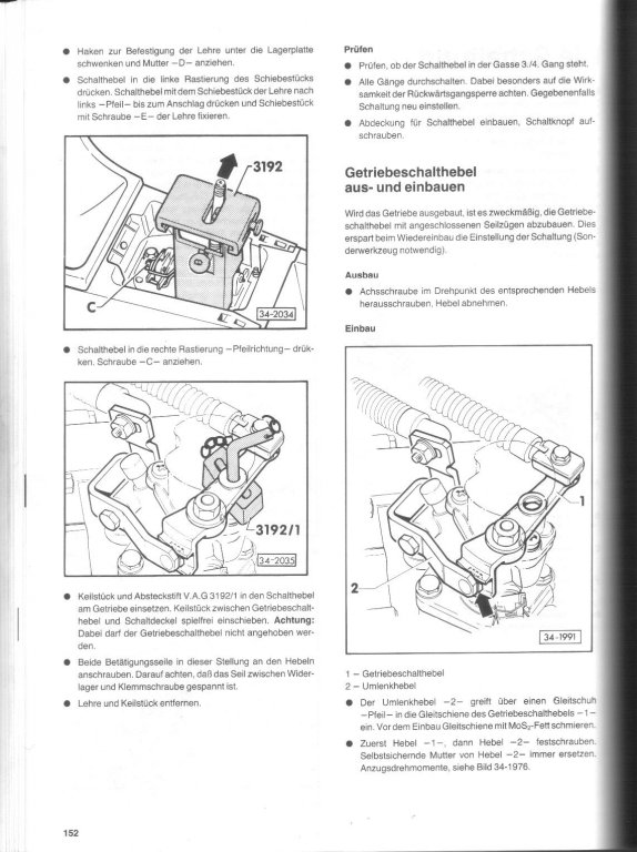

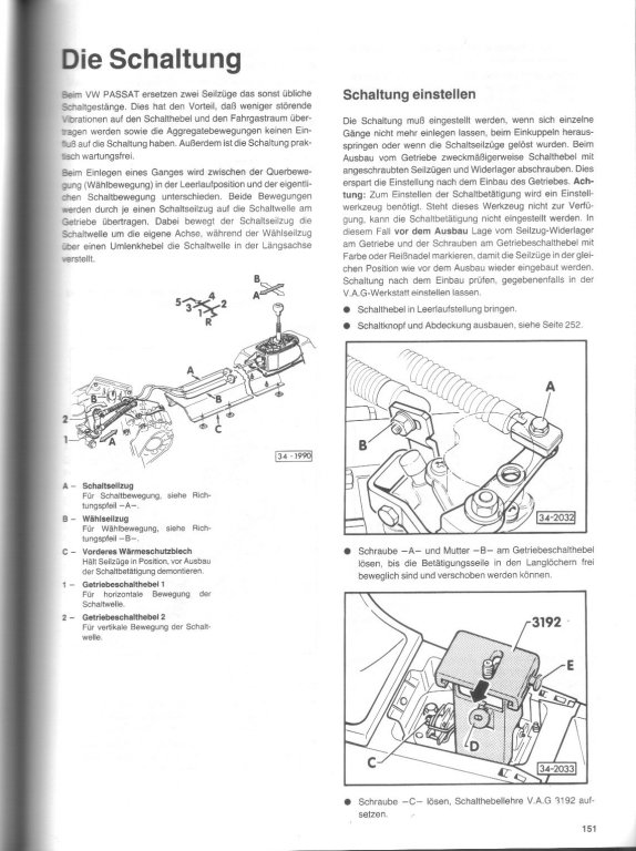

Ich vermute, dass am Schaltturm die Verschraubung verrutscht ist. VW benutzt zum einstellen eine spezielle Kulisse/Schablone.
Man kann aber auch so vorgehen:
- In den Leerlauf schalten
- Alle Verschraubungen am Schaltturm lösen (2x M10 Mutter)
- Schaltknüppel nochmals in Mittelstellung bringen
- Muttern wieder festziehen
Eine Anleitung dazu (VW Passat, aber Golf ist identisch, MIT Schablone):
[ATTACH]65688.vB[/ATTACH][ATTACH]65689.vB[/ATTACH]
Wegen Urheberrecht: Die Etzold-Inhalte in den Bildern sind mittlerweile frei zugänglich im Netz unter http://www.sowirdsgemacht.com
Die Schablone ist nicht zwingend nötig. Es geht auch mit Ausprobieren. Ist nicht schwer. Mit ein bisschen Gefühl bekommt man das ganz leicht wieder hin.
