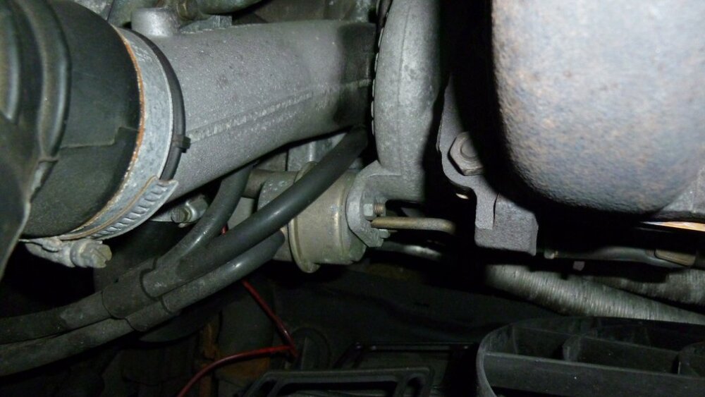

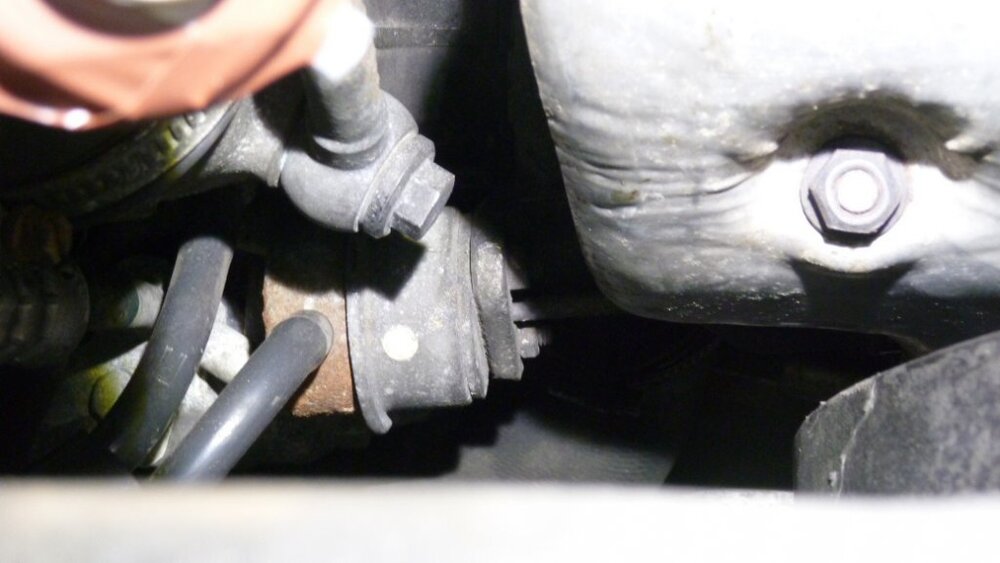

Nach 2 Umdrehungen nun 0.38 - 0.39 bar. Natürlich isser jetzt wieder heiß und ich muss warten, bis ich wieder hinfassen kann. Eine halbe Umdrehung geb ich ihm noch, dann müsste der GLD stimmen. Schwankende 0.38-0.39 + 0,015 werdens richten.
Coole Werkstatt, aber eine Rechnung kommt bestimmt. Das können die, eine Rechnung schreiben.:biggrin:

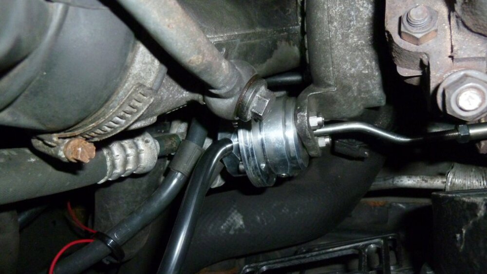

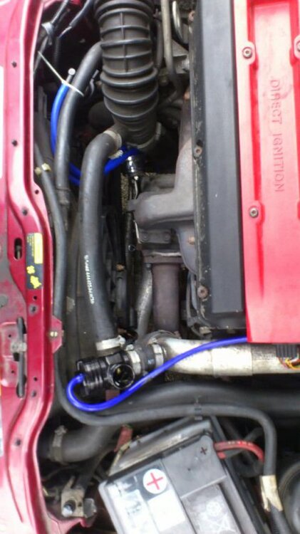

Wenigstens das Muhen ist weg. Habe heute ein neues Bypassventil (Forge FMDVSPLTR - auf recirculating eingestellt) verbaut. Das scheint im Teillastbereich weniger Resonanzen zu erzeugen.
Heute Abend folgt noch eine Log-Fahrt mit der neu eingestellten Wastegatebetätigung. Ich hab heute die letzte halbe Umdrehung verkürzt. Nachdem gestern 0.38-0.39bar anlagen und eine volle Umdrehung etwa 0.03 bar entspricht, sollten jetzt die 0.40 erreicht sein. Die Vorspannung vom Wastegateaktuator liegt dabei aber schon bei etwa 8mm, also das Maß, den der Nippel an der Wastegateklappe breit ist.
Kommt mir ein wenig viel vor (ausgeleierte Feder? )
Der GLD ist nun exakt auf 0.4 bar eingestellt. Der Ladedruck schwankt im WOT-Betrieb immer noch. Bei 160 hört es dann auf, aber der Zeiger steht dann nur auf der Grenze gelb/rot.
Ich bestelle noch heute einen neuen Forge WG-Aktuator. Dann ist wenigstens alles getauscht.

Gib mal bitte ein Feedback wenn du die Forgedose eingebaut hast, ob dein Problem dann behoben ist.
Mfg
Mach ich. Ist schon im Zulauf ;)
