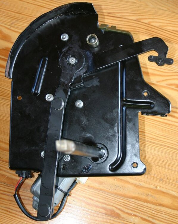

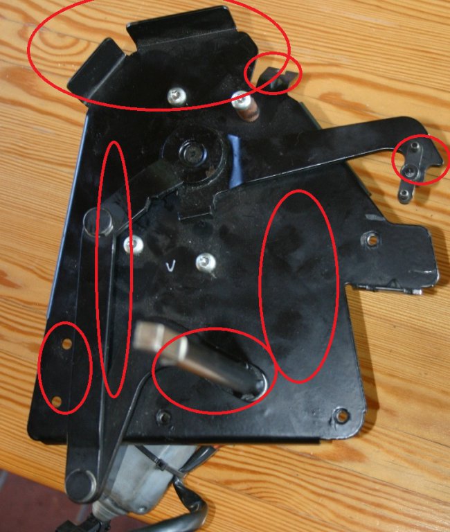

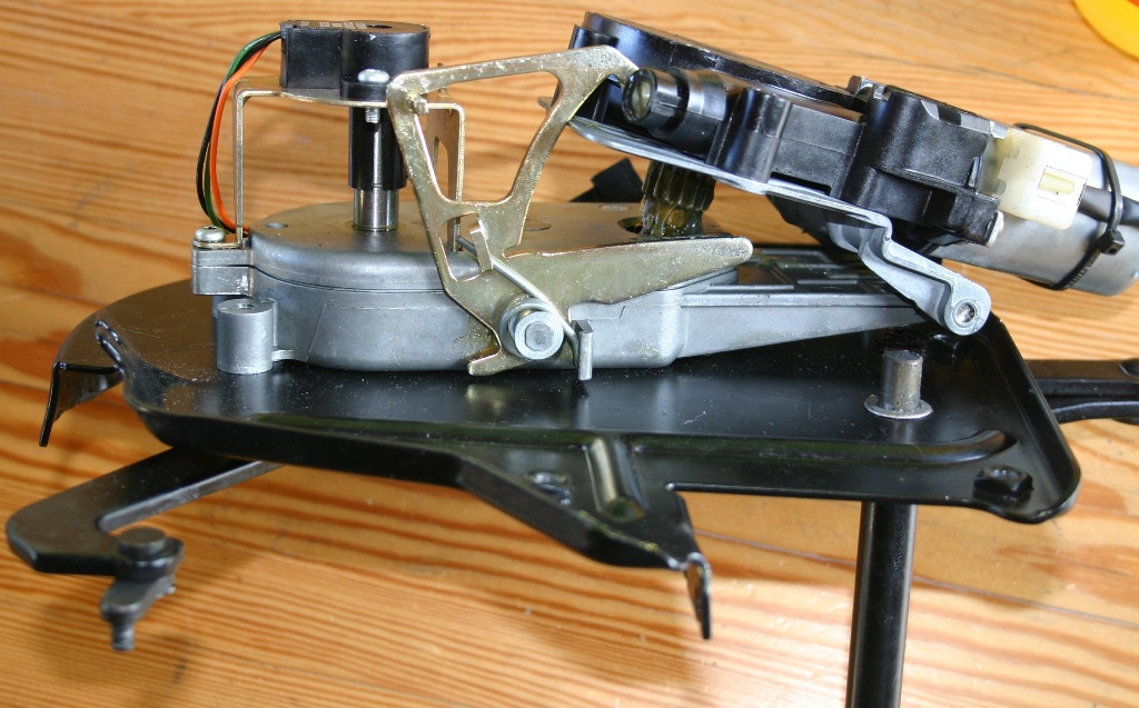

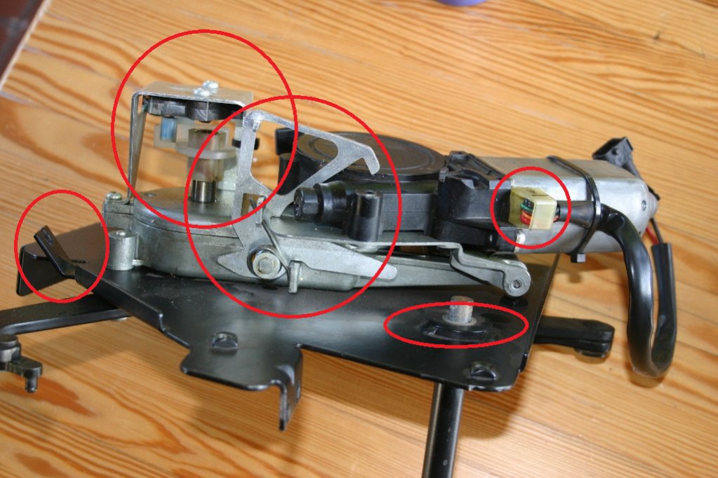

Und hier mal die genaue Auflösung, ja Steuereinheit des Deckels, aber man sieht, da ist nichts geändert.
Das Trägerblech ist anders, andere Kantungen, kein Steckerhalter, keine Sicken, andere Oberflächenbehandlung daher Rostfrei, die Form des Gelenkarmes ist anders.
Die Desamte Potentiometermimik und des Auslöser der Notentrieglung ist anders.
Hier Vergleichsbilder, ich habe es noch nicht gesehen. Das Potentiometer ist rückfedernd und dreht über die Hülse in eine kreisförmigen Nut des Adapters.
