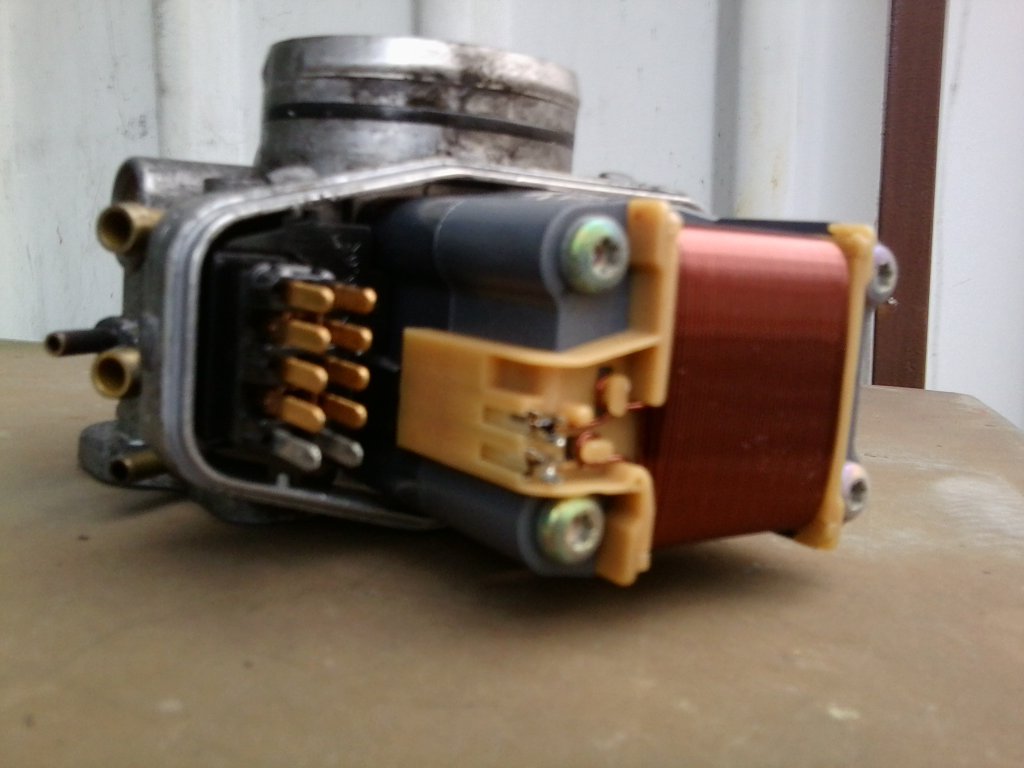

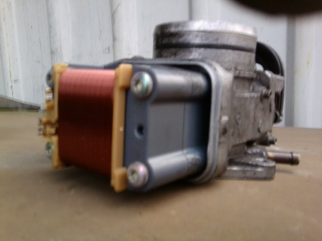

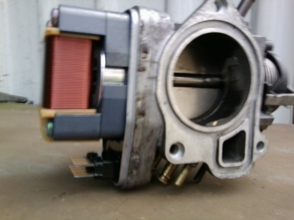

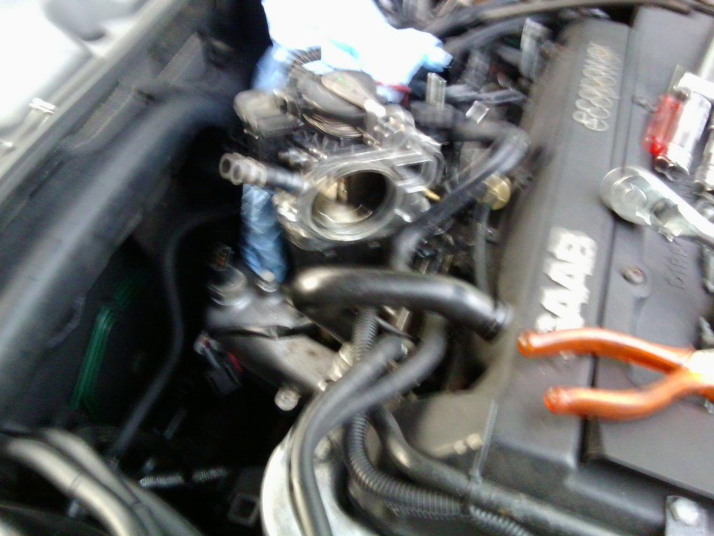

Hab meine heute auseinander und innen ist alles tip-top. Also weder Alterersscheinungen noch
"schlechte" Qualität. Bei dieser war der Impulsnehmer (was denn) hinten dreckig. Nach ner
intensiven Reinigung wieder zusammengebaut und auch unter Hitze rein ruckeln mehr.
Man merkt beim fahren, dass mehr gegendruck am Gaspedal kommt. Das war vorher nicht so.
Zum besseren ausbau empfehle ich die Halterung vom Gaszug abzumachen.

Wie waren denn bei Dir die Symptome?
Bei leichtem Gasgeben/ Gas halten, also meistbenutzte Gaspedalstellung?
Gern empfindlicher nach lauwarm-Start - also nach ein/zwei Stunden Standzeit o.ä.?
Mit Impulsnehmer meinst Du drosselklappenseitig jenes Teil, das in dem Magnet/Wickelblock sitzt?
Die Symptome waren ruckeln sobald der Motor warm und so 10KM gefahren wurde.
Ohne die Plastikabdeckung obendrauf dauerte das noch etwas länger, so geschätze
20KM weit. Und das bei 0- bis 5° aussentemperatur. Das ist wichtig! Im Sommer bei
20° würde er dann schon nach der Warmlaufphase ruckeln. Also definitiv ein Hitzeproblem.
Am schlimmsten war das ruckeln auf der AB beim beschleunigen oder bergauf.
Der Leerlauf war leicht instabil - geschätzte 200 touren rauf und runter.
Der Wiederstand vom Gaspedal war durchgehend lau. Ich hab den Impulsgeber -nehmer??
beim Gaszug weggenommen und gereinigt. Das Ding war so was von dreckig
Ich hab danach extra noch "ne Runde" 40KM weit gedreht, und weder die MIL (ohne
Fehlercode!) noch das ruckeln kam wieder. :smile:
Aber mal schaun wie das weitergeht, ich halt euch auf dem laufenden.
