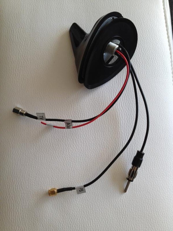

So antenne ist da. Ich muss doch das kabel mit der Antenne und GPS abklipsen und die alten beiden Stecker drann machen, oder??
Passen die Kabel dann wirklich zueinander? Hab da grad bedenken, bevor ich das Ding kaputt mache ;)
pls help!!
[ATTACH=CONFIG]103040[/ATTACH]
Das ist jetzt die ebay Antenne? Richtig?
http://www.ebay.de/itm/SHARK-Antenne-AM-FM-12V-GPS-SMA-A-Dachantenne-SHARK-SMA-A-/270992859645?pt=DE_Autoteile&hash=item3f186ee1fd#ht_788wt_1110
Entweder Du arbeitest mit Adaptern oder Du mußt den passenden (Gegen)Stecker entweder am Fahrzeug oder an der Antenne anbringen (würde es am Fahrzeug machen, dann kann man die günstigen Antennen immer wieder schnell einbauen).
Die Stecker müssen aber gelötet/gecrimpt werden ....
Adapter sollte evtl. dieser sein:
http://www.ebay.de/itm/SMA-B-Fakra-Adapter-Antenne-GPS-NAVI-Shark-Radio-Navi-Buchse-VW-AUDI-SEAT-SKODA-/251132852525?pt=Kabel_Stecker&hash=item3a78af392d#ht_2130wt_1110
Bin mir da aber nicht sicher.
