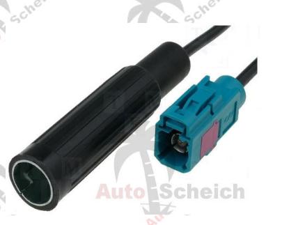

hey leute,
will nicht nerven, aber komme nicht weiter.
am liebsten würde ich gerne einfach die anschlüsse abklemmen von der alten und neuen antenne und die richten fakra anschlüsse an meine neue antenne anbinden, aber ich habe bedenken, ob das einfach so geht. sieht irgendwie so aus, als wären die kabel ähnlich wie bei der fernsehantenne aufgebaut.
mit den adaptern hab ich so mein problem.
richtige anschlüsse an der antenne ist sind ja die hier.
[ATTACH]66472.vB[/ATTACH]
der adapter scheint aber dass gegenstück zu haben. schaut bitte hier.
[ATTACH]66471.vB[/ATTACH]
sie ich das falsch??
konnte keinen adapter finden, so wie ich ihn brauche.
sorry, aber scheint mir nicht ganz einfach zu sein.
gruß
ken
Die Radioantenne brauchst Du doch gar nicht, die (Original)Antenne ist doch nur für Telefon und GPS.
hmmm, woher kommt das das radiosignal??
die antenne die ich habe, hat aber nur TV, GPS und Radio anschluss. Wo soll dann das Telefon dran?
danke!
scheibengleister!!! hast recht!! mist!! danke!!
