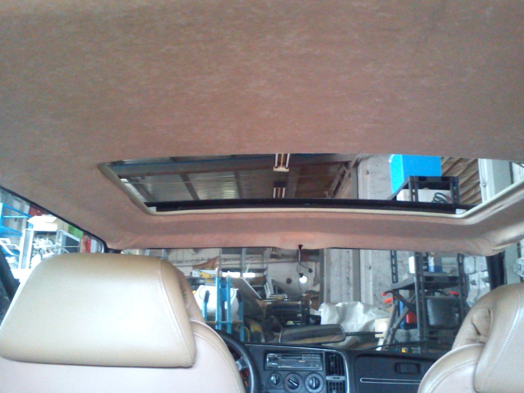

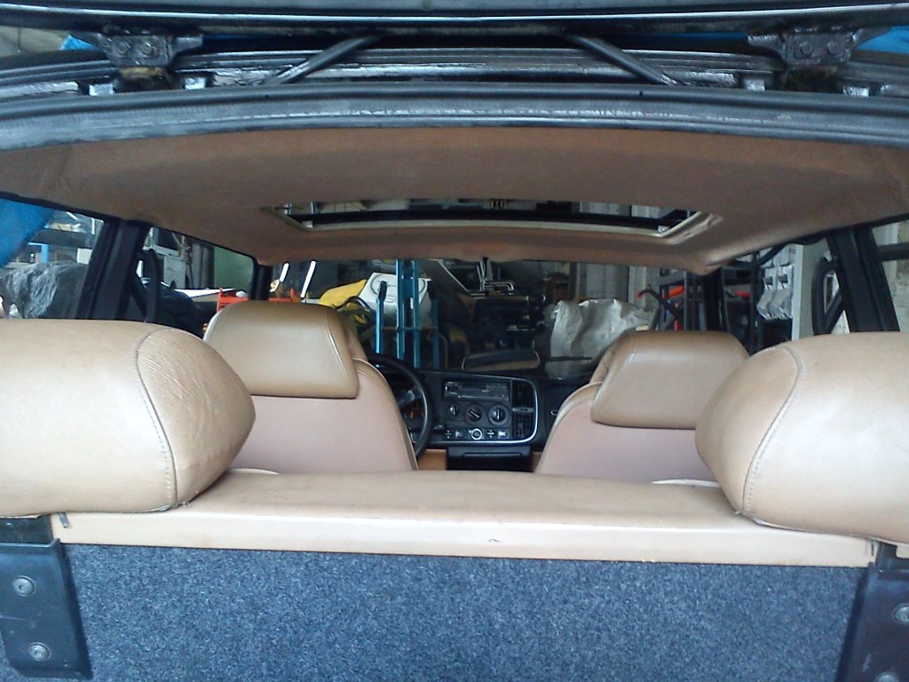

die Tage war nun der himmel dran, hoffe das der stoff hält, :smile:
[ATTACH]71483.vB[/ATTACH][ATTACH]71482.vB[/ATTACH]
so ganz OHNE Falten ging es leider nicht, dazu war die Pappe stellenweise auch schon recht brüchig.
Seltsam... dasProblem kenne ich nur von sehr stark kaschierten Alcantara, da machen die Ecken schon mal Probleme.
Solches Material ist aber für die SSD-Version nicht geeignet, da damit das Dach nicht mehr schliesst.
