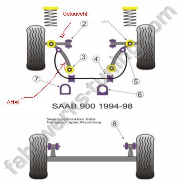

Wie auf dem Bild zu sehen, habe ich den vorderen Querlenker getauscht...der hintere ist der Alte.
Habe ihn auch nicht losgemacht. Ist also beim hinteren QL diese Federhuelse (Nr. 3 auf dem Bild) vorhanden?
Falls ich die Schraube etwas nachziehe...muss ich dann eine Besserung feststellen koennen?
Was kosten diese Huelsen in D? Nur damit ich eine Hausnummer habe.
Nochmals Danke! Simon

ja richtig. Die Hülsen kosten fast nix, unter 1€. Je Seite 2 übereinander.
So eine Ferndiagnose ist immer eine Sache. Einfach fester ziehen halte ich nicht für so gut. Die werden ja mit Drehmomentschlüssel auf Vorgabe anzogen, Wert müsste die Suche hier zutage fördern. Bei meinem konten man das mit Bremsen und Beschleunigen in der Halle feststellen. Wenn es denn das ist. Zweite Peroson außen um die Seite einzugrenzen. Dann Markieren und testen. Die anderen Schauben (insb. No.2) wurden mit gefordertem Drehmoment angezogen? Wie sehen die Koppelstangen aus? Sind die auch neu?

Lt. WIS an Nr. 3: 110 Nm + 75°
Auch die mittlere Befestigungsschraube des Hilfsrahemens mit kontrollieren (190 Nm).
Falls da vorher schon jemand dran geschraubt hatte, auch mal kontrollieren, ob da nicht die U-Scheibe zwischen Karosserie und Hilfsrahmen fehlt - dann wird das mit dem Festziehen wohl wenig Erfolg haben.

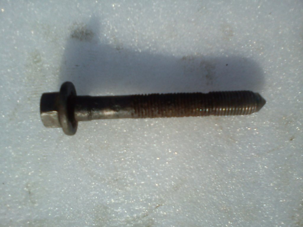

die Bolzen hintere Querlenkerstütze haben schlüsselweite 16" und einen führungswulst nähe bolzenkopf und eigentlich bei neubefestigung IMMER zwei neue hülsen.
guckst du------->[ATTACH]74866.vB[/ATTACH]

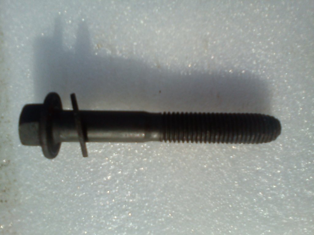

der andere Bolzen immer mit Unterlegscheibe ist zur befestigung des geraden Querlenker am Hilfsrahmen mit 15" Schlüsselweite.
guckst du-------->[ATTACH]74867.vB[/ATTACH]
immer wieder stoße ich auf diese verwechslung, nicht nur das es immer eine frage der zeit ist, wann es wieder knackt,
die gewinde haben unterschiedliche steigungen, ein verwechselter bolzen kann dazu führen das die angepunktete kontermutter im holm abreißt..:eek:

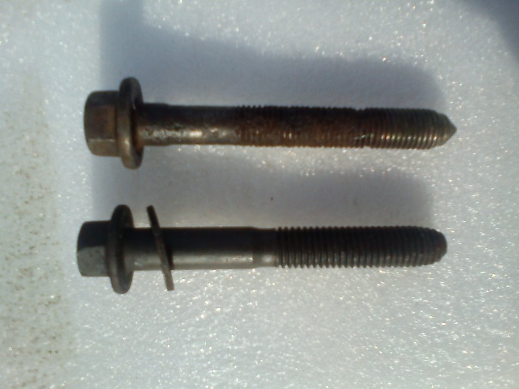

gewinde guckst du---------->[ATTACH]74868.vB[/ATTACH]
und warum man diese Bolzen grundsätzlich neu nehmen sollte, dürfte klar sein .

schlüsselweite 16"
Danke für die Bebilderung, aber bei 15 und 16 Zoll warst du wohl gerade bei den Rädern/Felgen, hm? :biggrin:

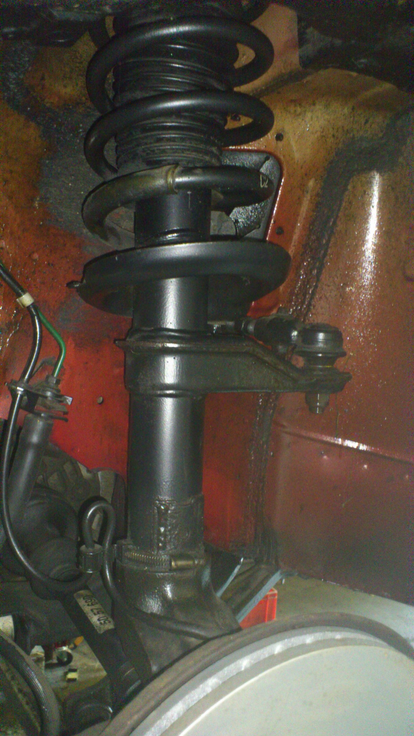

Und da gerade wieder aktuell
ich erwähnte es schon des Öfteren, wenn das Zinkblech verschlissen u das Knacken mit dem typischen Federgong nicht nachlässt.
Hier die Abhilfe.....Schrumpfschlauch

[ATTACH]96143[/ATTACH]
Oder zu faul sein das Ganze nochmal auseinander zu schrauben und das mächtige Klong bei großem Lenkeinschlag hinnehmen um dem Beifahrer einen Schrecken ins Gesicht zu zaubern! Willkommen in meinem Leben :-) .

du gucken, habe Bild gemacht!
Ok, habe geguckt....
PS: Gute Idee!

schon vor jahren berichtet, keine Idee von mir, nur berichtet, jetzt wieder gesehen u abgelichtet.
