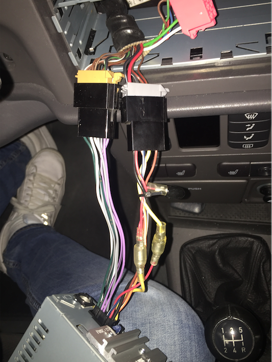

Am meisten Zeit hat es mich gekostet die richtigen Pole ans Radio anzustecken. Da musste man Das Dauer- und das Zündplus irgendwie tauschen, sodass das Radio immer ein wenig Strom bekommt und die Sender und Einstellungen nicht vergisst.
Sind nur so Steckverbindungen am Radio, die man richtig aneinanderschließen muss. Wenn du es falsch machst vergisst das Radio alle Einstellungen und Sender nach kurzer Zeit wieder.

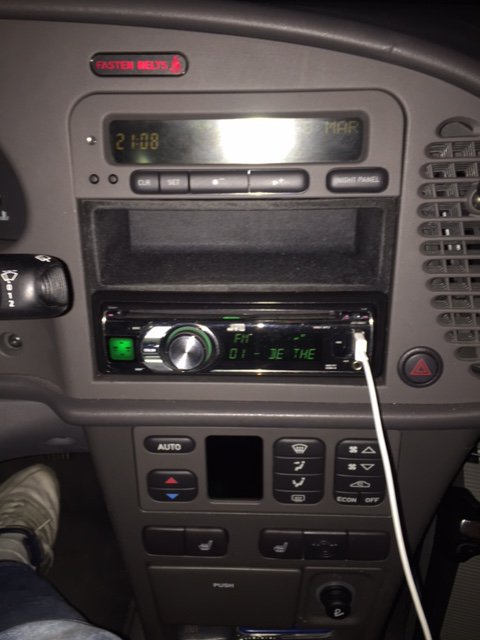

Im Anhang sind ein Paar Bilder. Habe leider beim Einbau keine gemacht. so ein vorher nachher Dinge beim sägen wäre hier jetzt ganz sinnvoll gewesen...
Auf dem Bild mit dem neuen Radio habe ich einfach die mitgelieferte Radioblende davorgeklemmt. Sieht da auf dem Bild nicht so toll aus, aber bisher ist es selbst bei relativ nahem hinschauen keinem aufgefallen :top:.
Hey super. Hab vielen Dank für die genaue Erklärung und die Bilder. Das motiviert mich sehr den Umbau vorzunehmen. Ich werde versuchen, mein JVC KD-R601 anzuschliessen. Rsp. hab ich es bereits versucht. Allerdings muss ich noch - wie Du auch erwähnt hast - die richtigen Pole finden, damit das Radio Dauerstrom kriegt. Einen Adapter für's Lenkrad werde ich mir für später aufheben. Vom 900er bin ich eh gewohnt, die Einstellungen am Radio vorzunehmen.

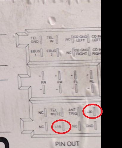

Du mußt nur Kl 15 (Zündungsplus) mit Kl 30 (Dauerplus) tauschen. Dann läuft dein JVC Radio wie gewohnt. Zündung an: Radio an, Zündung aus: Radio aus

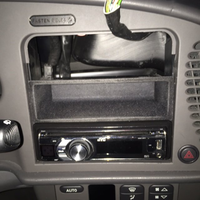

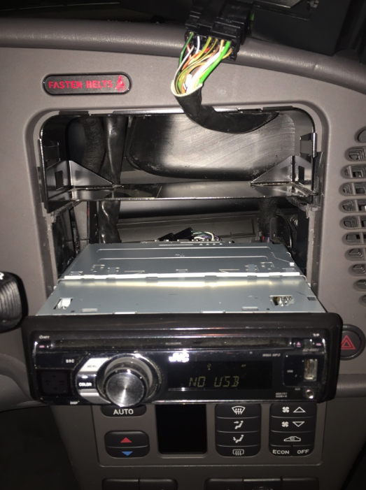

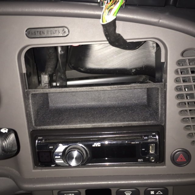

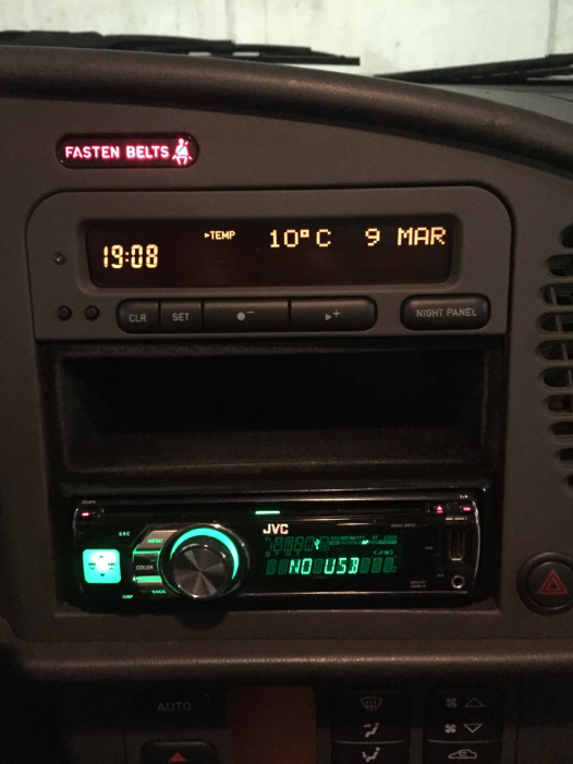

Hat alles funktioniert. Radio funzt und der Einbau klappte. Nun ist es aber so, dass die "3 Komponenten" irgendwie fixiert werden sollten. Wie habt ihr das gelöst? Die metallene SID Halterung werde ich wohl noch bearbeiten müssen, damit ich den Computer wieder da reinschieben und das Ganze im Schacht anbringen kann. Das Fach in der Mitte hab ich von meinem alten 900er aus der Mittelkonsole genommen. Und das Radio sitzt auch bereits in der Halterung. Aber eben, wie nun die 3 Dinger fixieren?
Eine weitere Baustelle wird sein, dass ich das Radio auch gerne bei ausgeschalteter Zündung verwenden möchte. Sobald ich ja den Motor ausschalte, schaltet sich auch das Radio aus, und es lässt sich erst wieder anmachen, wenn ich die Zündung wieder einschalte. Wie kann ich das ändern?
Danke für Eure wertvollen Tipps!

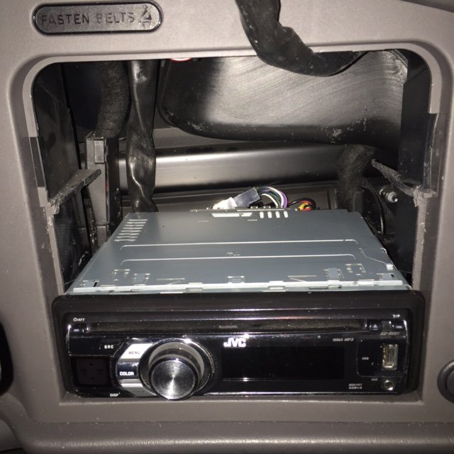

Mnh.. was machst du da auf dem letzten Bild ??
Kann es sein, das du hier ein wenig zu viel gelesen hast und mit der Säge den Ausschnitt von 1,8 auf 2 Din vergrößert hast, obwohl du ein 1 Din Radio eingebaut hast ?
Für das 1 Din Radio gab es mal ein Fach, extra für den 9-3 oder den 900II.. das passte dann alles , auch mit dem SID ohne sägen und bombenfest.
Du benötigst natürlich für das Radio einen Einbaurahmen 1 Din.. :) ohne Rahmen hält es wohl nicht !

Dauerplus hat Curry schon erklärt.. dann hält es die Senderspecher und es sollte dann auch ohne Zündung funktionieren.
Für die Antenne gibt es überall Adapter.
Du wirst jetzt 2 Möglichkeiten haben:
1. mit deiner Lösung leben.. ggf etwas zum unterfüttern suchen.
2: besorg dir ein 2 Din ( doppel Din ) Radio mit 2 Din Einbaurahmen besorgen und alles neu befestigen, dann entfällt das Einbaufach aber !

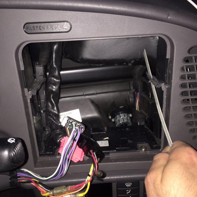

Danke für die beiden Links. Den mittleren Steg samt Fläche unterhalb des SID sägte ich raus, da sonst das alte 900er Fach oberhalb des Radios nicht Platz gehabt hätte. Ein wenig Rand liess jedoch übrig, wie McKnallski ja geraten hat. Das 900er Fach hat dieselben Masse wie ein DIN Radio. Ich nehme nun an dass dieses Teil http://www.saab-cars.de/attachments/6716_gr-jpg.56390/ vermutlich schmaler als ein DIN Fach ist? Für das DIN Radio habe ich eine Metallhalterung, sieht man auf dem Foto.
Das SID sitzt eigentlich in einer Metallhalterung, welcher ich den kurzen Schacht für die optionale Getränkehalterung auch noch entledigen werde. Nur eben frage ich mich, wie die 3 Elemente übereinander gestapelt genug Fixierung erhalten werden. Naja, ich werde es dann sehen.
bzgl. Dauerplus > die beiden Kabel hab ich getauscht und die Sender und alle Nutzereinstellungen bleiben gespeichert, einen Antennenadapter hab ich auch besorgt, aber ich kann das Radio nur bei eingeschalteter Zündung nutzen. Ich werde heute Abend nochmals die Anschlüsse nochmals genau kontrollieren...

Wenn du dein Radio auch ohne Zündung laufen lassen willst dann mußt du den Zündungsplus, (KL 15) deines Radios, mit Dauerplus (KL 30) verbinden.
Nur mußt du dann dein Radio manuell ein- und ausschalten.
Das Fach das du verbaut hast ist aber nicht das Fach das da original reingehört. Das originale hat nur ca 0,8 DIN Höhe. Aber wenn`s so passt...
oder die zusätzliche Klemme (aus dem Kopf meine ich die heißt X) nehmen, die geht erst beim abziehen des Schlüssels aus. Aber so wie der Kontakt aussieht vielleicht besser mit einem Relais verstärken.
Wenn du dein Radio auch ohne Zündung laufen lassen willst dann mußt du den Zündungsplus, (KL 15) deines Radios, mit Dauerplus (KL 30) verbinden. Nur mußt du dann dein Radio manuell ein- und ausschalten.
Das hab ich gemacht. Ich habe die Kabel getauscht wie geraten (siehe Bild rote und gelbes Kabel), aber leider funktioniert es nicht wie gewollt. Das Radio schaltet sich nur bei offener Zündung an und sobald ich sie schliesse, schaltet sich auch das Radio ab. Die Voreinstellungen bleiben jedoch erhalten. Was nicht so war als die Kabel noch nicht getauscht waren. Da konnte das Radio gar nichts speichern.
Was ich mich frage ist dass der Kabelbaum vom SAAB 5 Drähte hat und derjenige vom Radio 6 (sollte man bei genauem Hinschauen auf dem Foto erkennen). Eines der 5 Kabel führt sogar ins Leere wenn ich die Stecker zusammenführe. Müsste da ev. etwas anderes verdrahtet werden damit sich das Radio auch ohne Zündung ein/ausschalten lässt?
Aha, da liegt also der Hund begraben, dass der originale Schacht für den 902/9-3 nur 0.8 DIN ist. Der vom 901 war drum 1 DIN. Aber das passt nun gut. Ich konnte die Metallhalterung vom SID ohne den 0.2 Schacht für den Getränkehalter wieder einbauen. Somit ist da nun für Stabilität gesorgt.
Ich finde das ganze kann sich gut sehen lassen. Der 900er Schacht hat den Vorteil dass er mit Flor beschichtet ist und somit etwas mehr Rutschfestigkeit gewährt und auch farblich gliedert er sich besser ein als ein glatter schwarzer Plastikbehälter.
Bleibt nun also noch die Baustelle offen vom "Radio an/aus bei ausgeschalteter Zündung" Hmmmm.... Hab ich doch irgendwas flasch gemacht mit der Verkabelung?

Das hat mit der Anzahl der Kabel nichts zutun.
Die Klemme die Flemming meint ist der Schlüsselkontakt. Der führt so lange Plus wie der Zündschlüssel im Zündschloss steckt.
Dieser Kontakt liegt aber nicht am Radiokabelbaum des Saabs, sondern am Zündschloss an.
Was ich meinte ist, das du beide Kabel des Radios, also Rot UND Gelb zusammen mit dem Dauerplus (Kl30) deines Autos verbindest
Hab ich gemacht und es hat geklappt. Nun kann ich das Radio an und ausschalten ohne dass es in Zusammenhang mit der Zündung steht.
