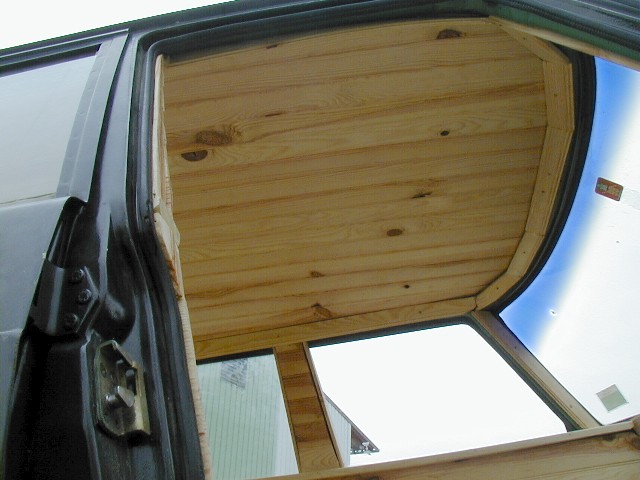

Kork? Holzpaneele? Schlangenleder? Krokoleder? Spachtel und lackieren? Pseudosteinlack? Da gibt es viele Möglichkeiten.
http://saabworld.net/attachments/f85/362d1281725500-sauna-saab-sale-finland-saunasaab4.jpg
[ATTACH]66357.vB[/ATTACH]

Das meinte ich.
Warum dann nicht gleich so: http://www.youtube.com/watch?v=FvWgCOGVwWQ ;)
