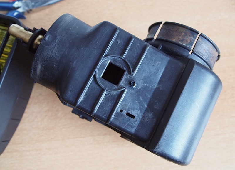

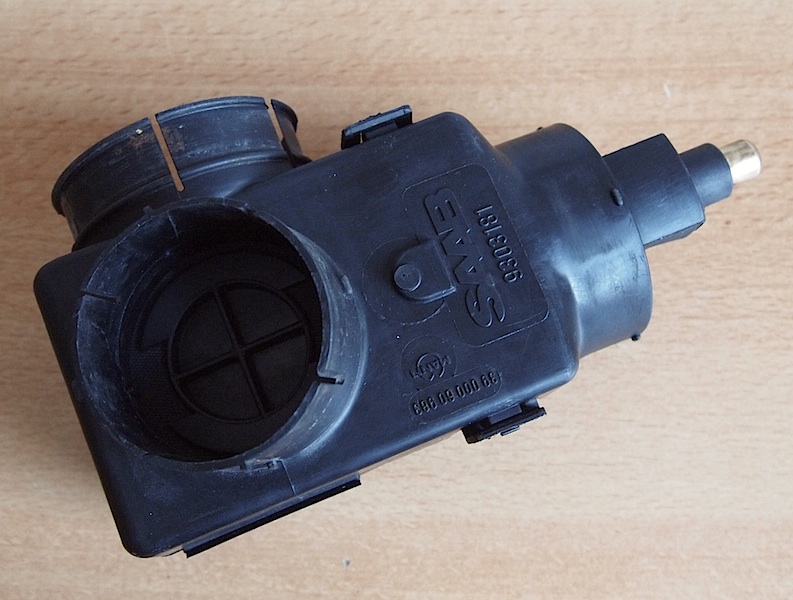

Jetziges Problem: Irgendwas scheint zu fehlen, da ist hinten ein Loch im Gehäuse. Ist wohl die Öffnung, wo bei der Variante für den Sauger der Temperaturfühler rausgeht. Ist da beim Turbo eigentlich eine Abdeckung drauf oder ist das so gewollt? Macht für mich nicht wirklich Sinn, dass derart viel Luft am Temperaturfühler vorbei gehen sollte.
Also Loch verschließen oder lassen? Hat evtl. jemand ein Vergleichsbild?
[ATTACH]69043.vB[/ATTACH][ATTACH]69044.vB[/ATTACH]
79 und 80 haben geschlosenes Gehäuse ohne diesen Anguss, also nicht Loch verschlossen, sondern Loch garnicht da.
81 bis 84 haben´s genau so wie auf Deinem Bild . Loch, nicht verschlossen.
Danke! Gut, dann passt ja alles. War nur etwas skeptisch, an dem Auto sind an mehreren Stellen schon Sachen abgefallen die lieber dranbleiben hätten sollen...
