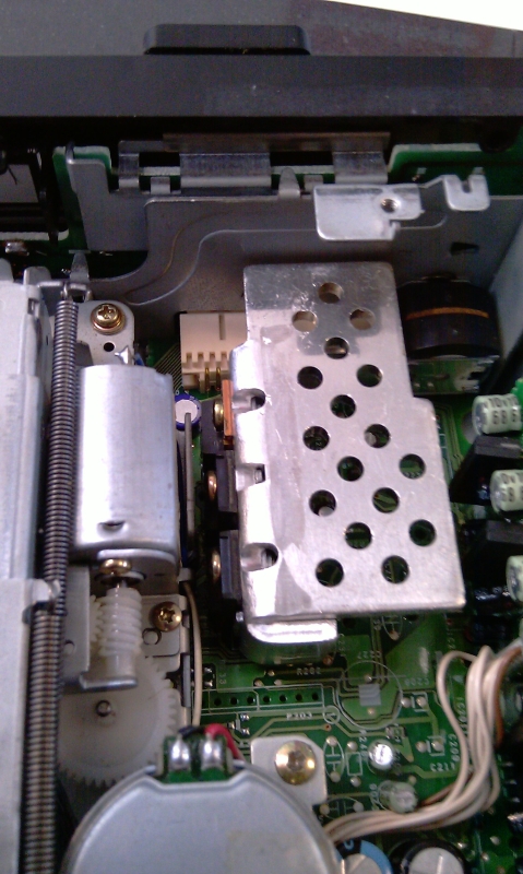

Auch ich hatte diese unregelmäßigen Ausfälle genau dieses Radios. So unerwartet wie es ausging, ging es wieder an verbunden mit einem satten Knall. Ersatzradio rein und ab zu ein paar Autoradiofreaks, die hier im 'Dorf' eine Werkstatt betreiben.
Sie haben den Fehler reproduzieren, dann orten und beheben können. Ein paar kalte Lötstellen/schlechte Lötstellen bei den Stabilisatoren (?). Es ist der Bereich, der sich im Bild unter dem gelochten Blech befindet.
Stabilisatoren (?)
Ja, das könnten die Spannungsregler, aka Spannungsstabilisatoren, sein.
