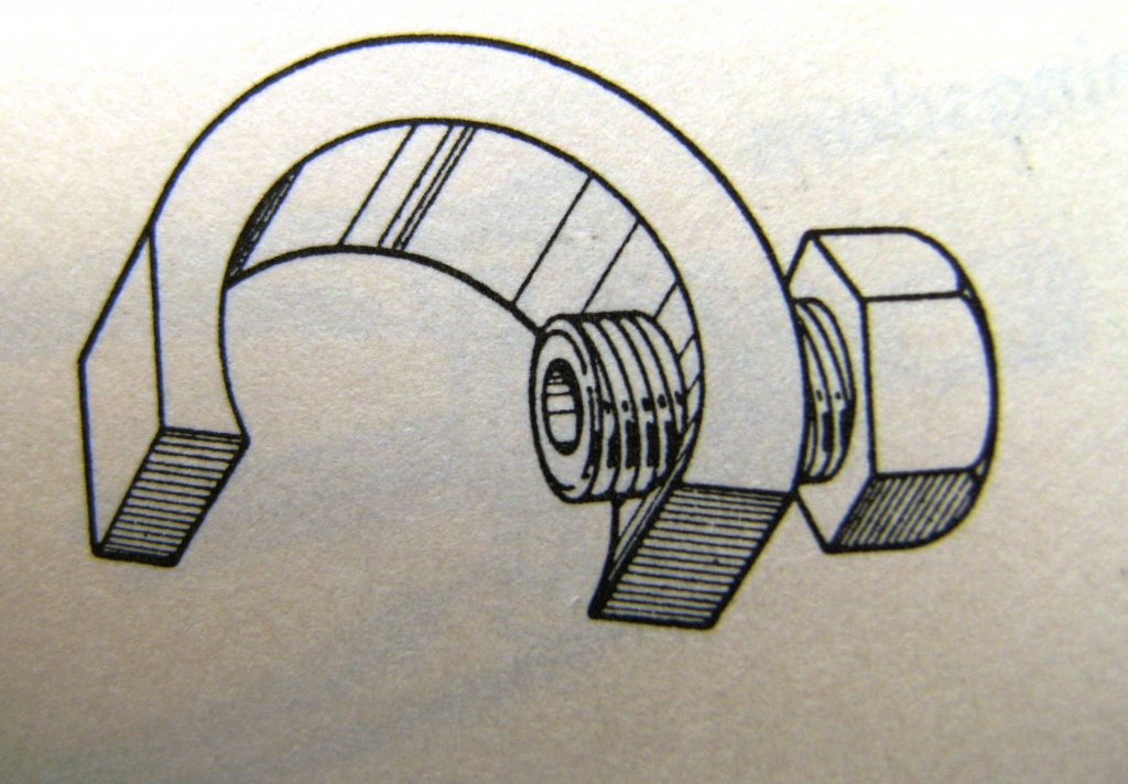

moin,moin,
kannst Du nicht mal ein Bild vom Spezialwerkzeug einstellen?
Gruss
Klaus L.
So sieht das Ding aus!!
