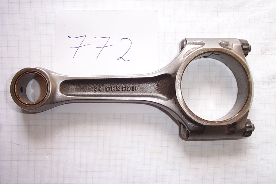

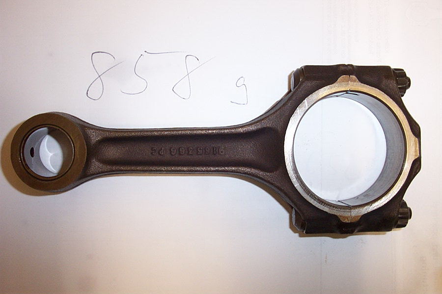

Hab gerade mal das Pleul aus meinem geplatzten B235R gewogen: 856g
Das ist ja ziemlich merkwürdig... Waren wir hier nicht alle der Meinung, dass die B234R-Pleuel stabiler als die vom B235R seien? Ich für meinen Teil habe daraus geschlussfolgert, dass sich das auch im Gewicht ausdrückt (siehe oben: mehr "Fleisch"). Jetzt habe ich mal die alten Bilder von meinen bearbeiteten B234R-Pleueln (verbaut in meinem ehemaligen 9-5 Aero) herausgekramt und feststellen müssen, dass sie im Rohzustand etwa genauso viel auf die Waage gebracht haben wie die vom B235R.
Warum, bitte, wurde denn dann von schwedischen Tunern immer empfohlen, auf die "haltbareren" 9000-Pleuel aufzurüsten, wenn die angepeilte Leistung eine bestimmte Marke überschritt? Oder bezog sich das nur auf die Kolben (größere Bauhöhe, mehr Abstreifringe, evtl. besseres Material)? Fakt ist, dass man mit Pleueln und Kolben aus dem B234R auch im 9-5 eine ZKD vom 9000 braucht, weil sonst die Kolben oben anstossen.

Jetzt habe ich mal die alten Bilder von meinen bearbeiteten B234R-Kolben (verbaut in meinem ehemaligen 9-5 Aero) herausgekramt und feststellen müssen, dass sie im Rohzustand etwa genauso viel auf die Waage gebracht haben wie die vom B235R.
Die B234-Pleuel sind kürzer als die des B235, oder? Dann passt’s doch.
