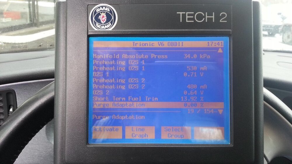

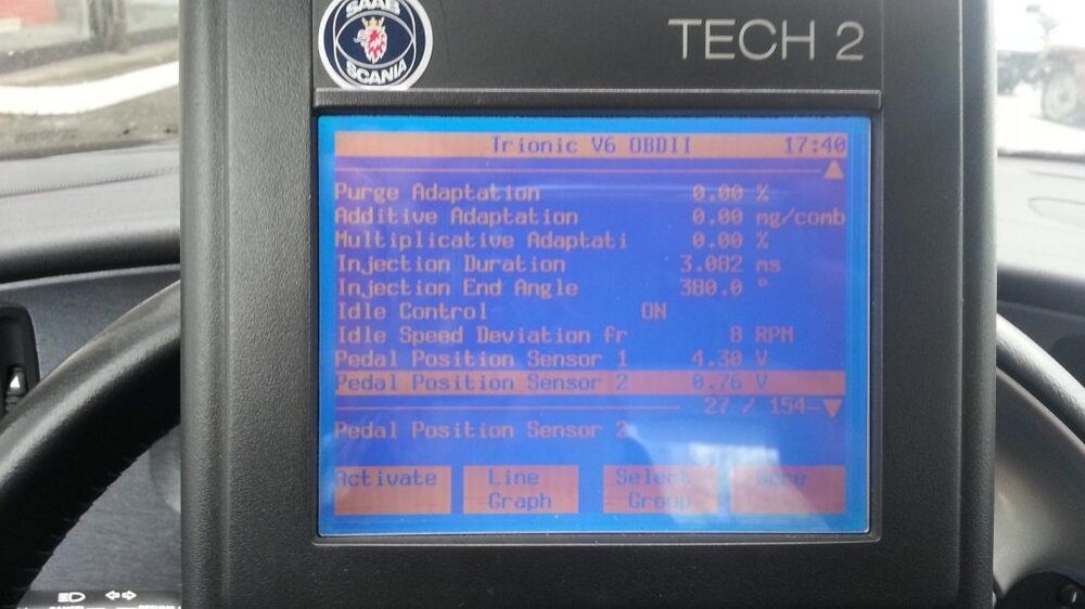

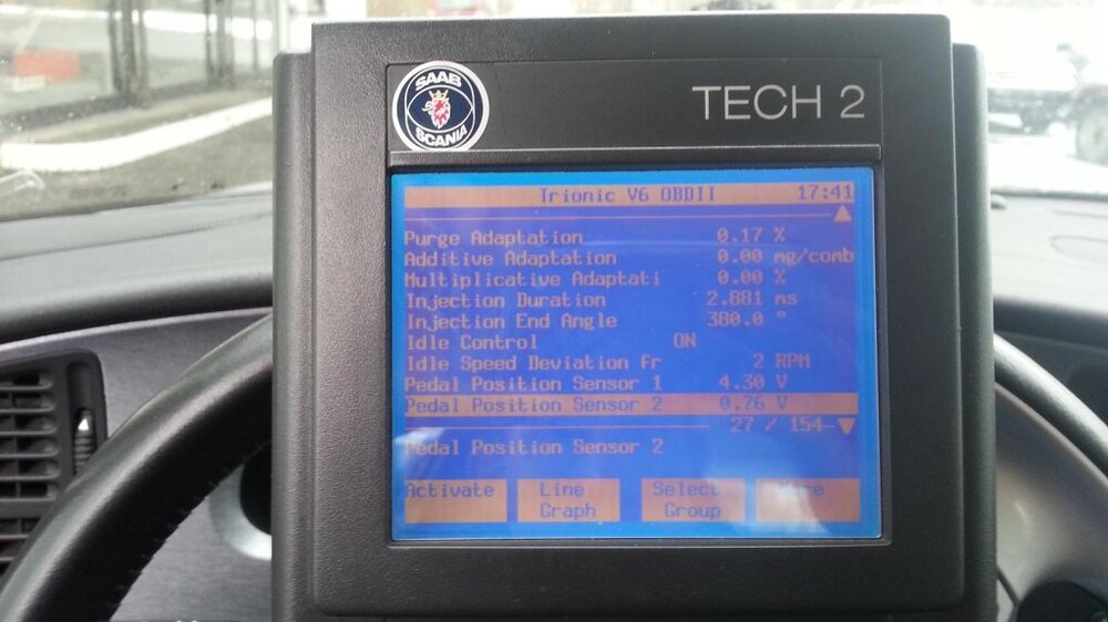

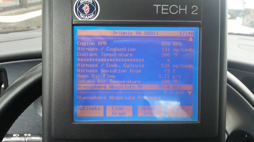

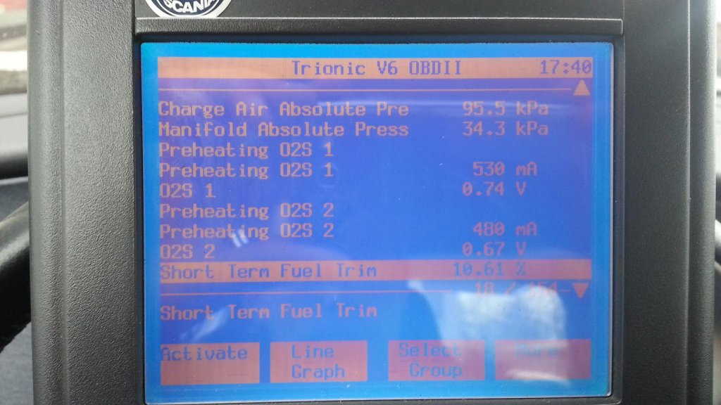

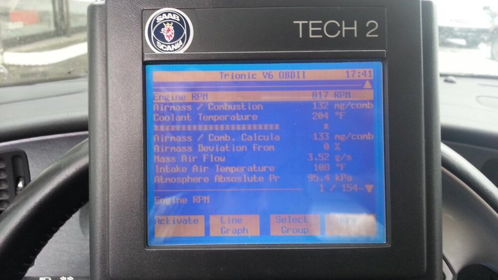

Hier mal die ersten 3 Bilder mit Benzin:
[ATTACH]70487.vB[/ATTACH][ATTACH]70488.vB[/ATTACH][ATTACH]70489.vB[/ATTACH]
Hier auf Gas!:
[ATTACH]70491.vB[/ATTACH][ATTACH]70490.vB[/ATTACH][ATTACH]70492.vB[/ATTACH]

Hm, wie groß sollte denn normalerweise der short term fuel trim beim einem T7 im eingeschwungenen Leerlauf sein?
