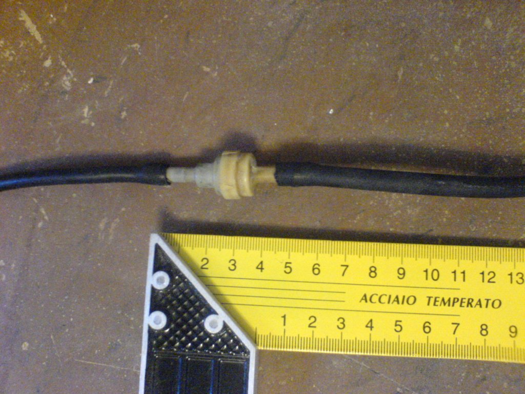

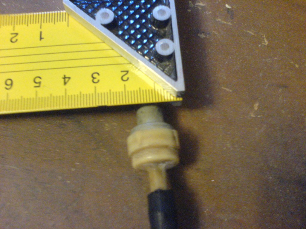

einige Monate und über 1.000 KM später kann ich sagen: Gelöst! :smile: In meinem Fall war tatsächlich das Ventil der Übeltäter. Kaum zu glauben, was für einen Effekt so etwas doch haben kann...
Jedenfalls ist nach dem Wechsel des Rückschlagventils Ruhe im Karton, und zwar komplett.
Falls jemand anderes auch so wie ich bei null bei diesem Auto anfängt, anbei mal ein paar Bilder, damit man sich das Ventil besser vorstellen kann.

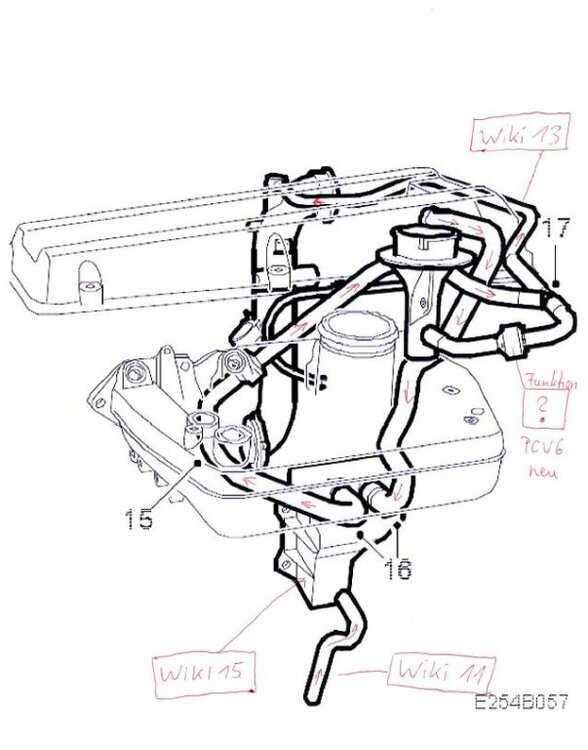

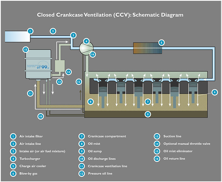

Wenn ich mir bei Wiki das Prinzip der KGE anschaue und auf unsere SAAB´s übertrage
http://www.saab-cars.de/attachments/9000/122500-blauer-rauch-nach-warmstart-730px-ut99_ag_schematic_diagram_combustion_engine_closed_crankcase_ventilation_with_oil_mist_eli.jpg sehen die Flußrichtungen folgendermaßen aus:http://www.saab-cars.de/attachments/9000/122501-blauer-rauch-nach-warmstart-kge-prinzip.jpg
Der Rückschlag bei der PCV6 ist neu, oder?
Das oben besagte Rückschlagventil zur Drosselklappe der alten KGE ist nicht abgebildet????. Dies steuert meiner Meinung nach über die Druckverhältnisse im Ansaugtrakt den Durchfluß zum Turbo.
Wäre schön, wenn jemand hier die Funktion genau erklären könnte.
Gruß Joschy
730px-UT99_AG_schematic_diagram_combustion_engine_closed_crankcase_ventilation_with_oil_mist_eli.jpg.a1b19ea9ed2d91608548470abcb9afcb.jpg
siehe oben
siehe oben

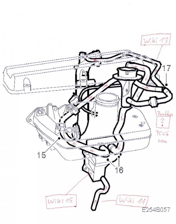

Hatte Deine Antwort noch nicht gelesen, wobei diese fuer mich immer noch nicht ganz schluessig ist. Das Oel sollte doch schon in der Oelfalle haengen bleiben, bzw. dürfte soviel gar nicht kommen.
Flußrichtung in meiner Skizze am unteren Schlauch ist natürlich Unfug, da Ölrücklauf zur Ölwanne, Flußrichtung von der Ölfalle zur Ölwanne.
Im Prinzip hat die KGE alte Version doch nur 3 Hauptschläuche:
1. Schlauch Rücklauf Ölfalle unten -> Ölwanne (Prinzip Demister, Öl-Abgas-Nebel wird in der Ölfalle mehrfach umgelenkt, und da Öl träger als das Gas bleibt es hängen und läuft brav zur Ölwanne zurück
2. Schlauch Ölfalle oben links (von der Spritzwand aus) für "Öldampf" zur Ansaugseite Turbo und weiteren Verwendung
3. Schlauch Ölfalle oben rechts vom Ventildeckel der den "Überdruck" vom Motor abführt. Von diesem Schlauch geht der kleine Schlauch mit dem ominösen Rückschlagventil zur Drosselklappe, und eben diese Funktion leuchtet mir noch nicht ganz ein.
Meine laienhafte Mutmaßung für die Ölsauerei, wie bereits beschrieben:
Im Ansaugtrakt ist der Druck so hoch, daß über den kleinen Schlauch von der Drosselklappe in Schlauch 3 (siehe oben) Überdruck erzeugt wird???? Das Öl wird in der Ölfalle nicht separiert und über Schlauch 1 zum Turbo mitgeschleppt?
Evtl. kann mir als Exilpfälzer das einmal einer erklären, so zum langsam mitschreiben. Wenn ich den Anschluß von Schlauch 3 zur Drosselklappe einfach blind lege und nur über die Ölfalle gehe, was würde passieren?
Bei der PCV6 für 9-3 und 9-5 habe ich deswegen die beiden Rückschläge in den Schläuchen 2 und 3 um diesen Effekt zu vermeiden, das Rückschlagventil am Ventildeckel ist in der Einbauanleitung nicht abgebildet, bleibt aber erhalten oder?

Das Rückschlagventil sitzt sozusagen als Bypass mit Flußrichtung Richtung Drosselklappe, soweit so gut, nur welchen Nutzen habe ich? Der Entlüftungsweg geht doch über die Ölfalle zurück vor die Saugseite des Verdichters.
Welchen Zweck hat dieser zusätzliche kurze Abgang an die Drosselklappe? Das von der Saugseite keine Füllung der Entlüftung erfolgen soll, ist klar.
Wird das Rückschlagventil über Unterdruck im Ansaugweg geöffnet oder ist es in Richtung Drosselklappe immer offen? Dieser dünne Schlauch kann doch unmöglich dafür dienen, den Ölnebel in den Ansaugtrakt zu blasen? Es kann doch nicht beabsichtigt sein, Öl zu verbrennen.
Vielleicht steh ich auf dem Schlauch, aber eine plausible Erklärung habe ich bisher nicht gefunden.

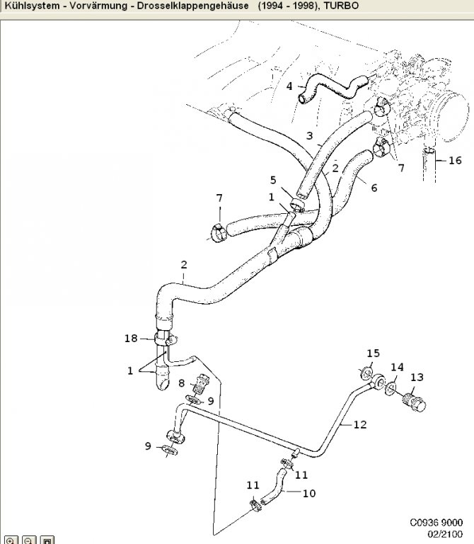

Schaust Du hier:http://www.saab-cars.de/attachments/9000/122548-blauer-rauch-nach-warmstart-kge9000_1.jpg
Ene Ölfalle in dem Sinne gibt es beim 9000er nicht.
Der dicke Schlauch geht direkt vor den Eintritt des Laders, vorgewärmt durch das Rohr welches am Kühlwasserkreislauf von DK und Lader hängt.
http://www.saab-cars.de/attachments/9000/122549-blauer-rauch-nach-warmstart-kge9000_.png
Der dünne mit dem Ventil leitet die Dämpfe bei Überdruck unter der ZKHaube und Unterdruck im Bereich vor der DK in den Einlasstrakt des Motors..
