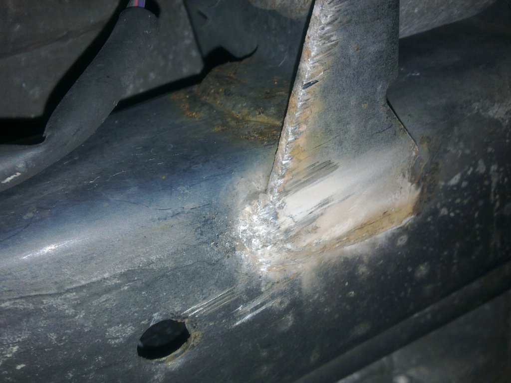

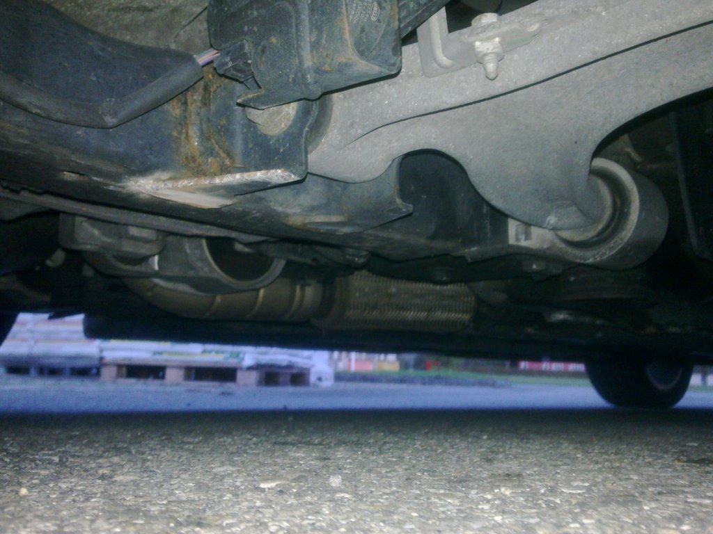

Gestern Nacht bin ich ausversehen von einer erhöhten Ebene auf die Strasse gefahren (Wie von einem Trottoir, mit ca. 20cm? hohen Kante) in längsrichtung auf die Strasse. Auf dem Bild sieht man nun den Schaden.. :-(
Ich denke es ist nun das Beste mit Lack den gestreiften Ort zu beschichten. Könnte es die Aufhängung/Chassis verzogen haben (vorne Links)? Eine Verschiebung der Lenkradposition ist nicht vorhanden.
Hoffe auf einen Ratshclag oder ähnliches..

Ist das eigentlich "normal", dass das da am Anschluss des Querlenkers (?) schon so gammelt? Oder ist das eher oberflaechlich und wirkt nur auf dem Bild so besorgniserregend?
Der Hilfsrahmen ist nicht mit dem Dünnen Blech der Karosserie zu vergleichen. Bei manchen Wagen (9-5) sieht das noch viel gammeliger aus und hält doch halbwegs ewig. Etwas abbürsten und mit dünnem Korrosionsschutzlack (am besten matt schwarz) streichen/einsprühen schadet sicher nicht.
Da der Schlag weitgehend senkrecht von unten kam dürfe man in der Lenkung kaum eine Änderung spüren. Will man es genauer wissen bleibt nur einen Messbügel auf der Bühne anzusetzen und beide Seiten zu vergleichen. Karosserievermessung dürfte ein wenig zu aufwändig sein.
