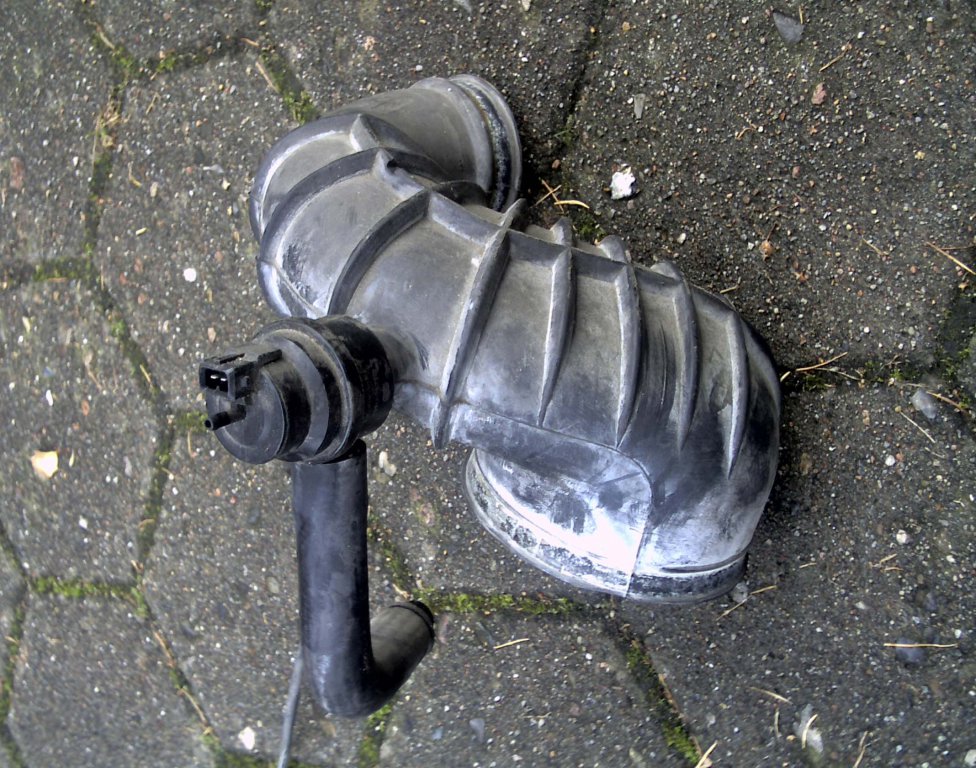

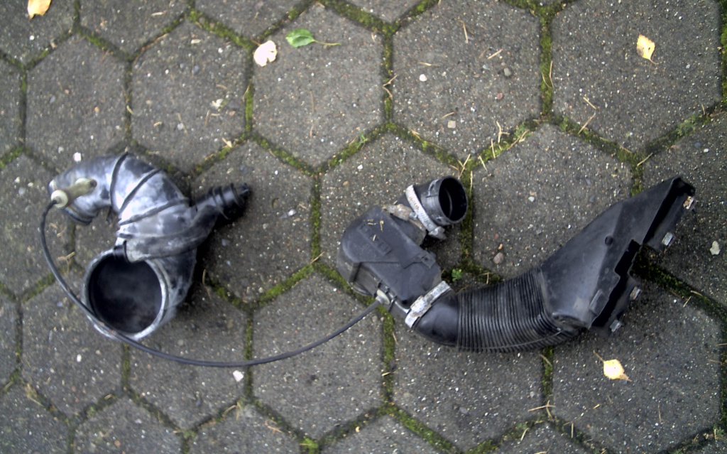

Der erwähnte Kabelkram aus dem Schlachtwagen ist nun ausgebaut, der Mengenteiler mit Lufthutze und Ansaugluftvorwärmung ebenfalls.

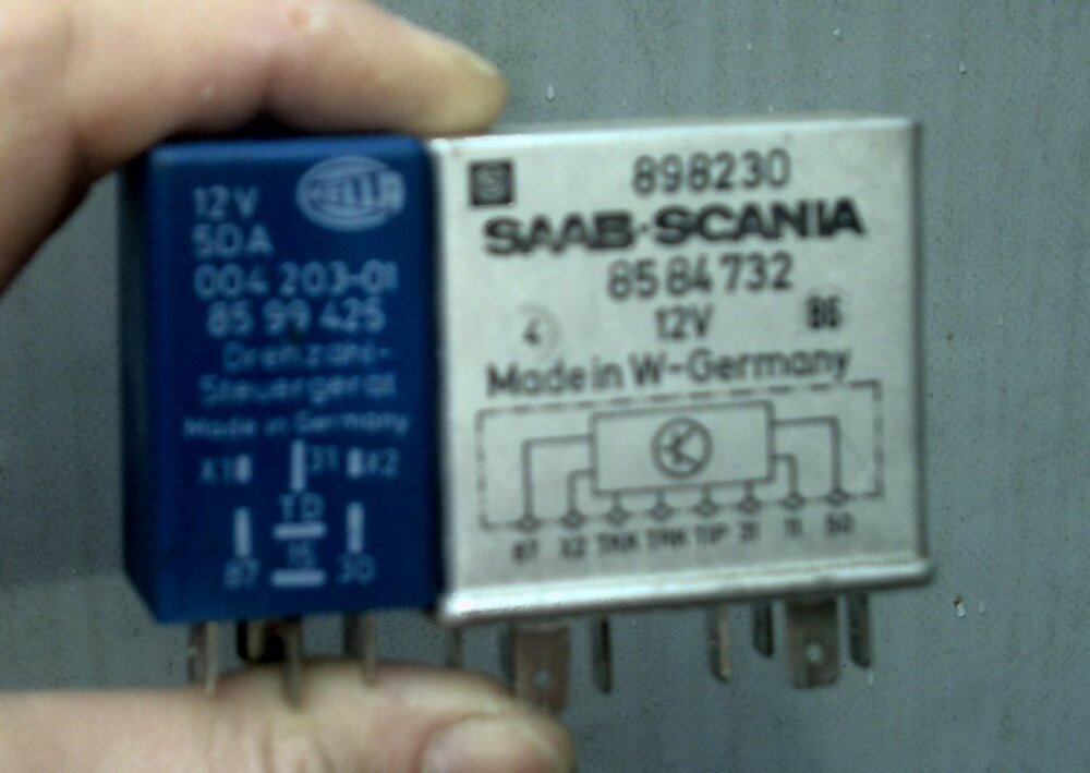

Beim Ausbau entdeckte ich beifahrerseitig unterm Teppich einen Relaishalter, auf dem u.a. ein mit "Drehzahlsteuergerät" beschriftetes Relais steckte. Aaahaaaaa, dachte ich, das Ding hat noch ein extra Relais für die Drehzahl, vielleicht ist ja dieses Teil bei meinem Wagen die Ursache, daß der DZM nicht geht! Super, dachte ich, das probier ich dann bei mir in der Werkstatt mal schleunigst aus! Und als ich dann bei meinem Patienten den Kabelbaum ausbauen wollte und an die entsprechende Stelle blickte, sah ich - NICHTS!!! :eek: WAS IST DAS DENN?? Wieso hat denn mein Wagen denn nun keinen Relaisträger an der Stelle???:confused: Das ist doch dasselbe Baujahr??? Völlig ratlos und zwischen heulen und mich-wundern schwankend, schaute ich mir den restlichen originalen Kabelbaum meines Wagens komplett an...und da erst fiel mir mir eine weitere Abweichung auf: bei mir befindet sich an der Stelle hinter der Tempomatpumpe ein recht großer Relaisträger mit Deckel druff (hat irgendwie mit der Kat-Anlage zu tun). Dies hat der Kabelbaum aus dem Spenderfahrzeug nicht...
Blick in den Bentley ergab, daß es hier wohl unterschiedliche Varianten je nach Schalt- oder Automatikgetriebe gibt. Sofern ich die englischsprachigen Fachbegriffe richtig deute...Liege ich da richtig?
Anbei ein paar Bilder:
An der Lufthutze befindet sich irgendsoein Teil, was bei meinem Wagen nicht verbaut ist, da kommt ein dünner Schlauch drauf. Kann mir jemand sagen, wo der dann hinführt? Habe die Konstellation beim Schlachtwagen nicht mehr vor Augen...Welche Funktion hat dieses seitlich angebaute Teil?
Welche Aufgaben haben die abgebildeten Relais´?

Hat einer eine Ahnung, welche Funktionen die abgebildeten Relais´ innehaben? Daß die für andere Emissionstandards sind, glaube ich nicht, denn auf dem einen befindet sich die Bezeichnung in deutscher Sprache ("Drehzahlsteuergerät")...
