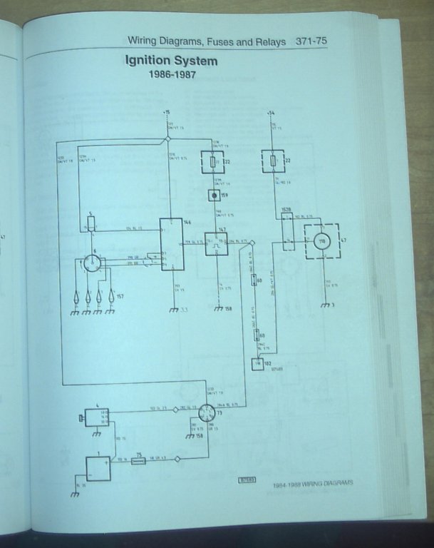

Habe mal aus dem Bentley den betreffenden Schaltplan abfotografiert, und im 2. Bild besagtes gelbes Kabel markiert.
Schaltplan befindet sich auf Seite 371-75.

edit: jo klar. Den "Signalverstärker" 102. Anschluss 14, am Tacho dann 3 +, 11 Signal, Masse 2.
ob beim TSI Connector im Sicherungskasten bei Stift 5 das Drehzahlsignal ankommt.
Naja, habe ich ja gemacht, aber wie gesagt, hier glimmt die Prüflampe ganz schwach und dann geht der Motor aus.
Aber du und hft meintet ja, das solle so sein, richtig?
"102" ist aber Benzinpumpenrelais. Zündungsimpulsverstärker ist "147".
ja. ich meinte dies als zu überprüfende Reihenfolge der Verkabelung.
147;102;152B;110.

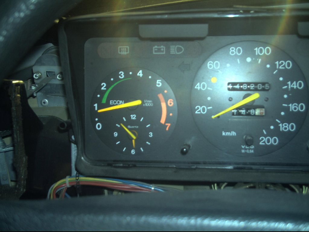

DER DZM SCHLÄGT AUS!!!
Ich denke, hä, was ist DAS denn?? Aber in der Tat, wenn ich besagte Leitung ganz leicht und auch nur relativ kurz an Masse lege, bewegt sich der DZM! Allerdings zeigt er hierbei nicht unbedingt die Drehzahl an, das ich mehr oder weniger unkontrolliertes Herumgezucke, je nachdem, wie intensiv ich das Ding gegen Masse halte (drücke ich das Kabel jedoch fest an Masse, und das länger als ca. 3 sek., geht der Motor aus).
Wenn man sich nun den Schaltplan anschaut, ist diese Erscheinung doch eigentlich völlig paradox! Masse erfolgt am Kombiinstrument doch über den breiten Steckanschluß an der Rückseite, Pin #2.
Vorher hatte ich übrigens genau hier ebenfalls ein langes Kabel reingedrückt und an Masse gelegt, weil ich herausfinden wollte, ob es hier vielleicht einen Kabelbruch gibt und insofern hier der Fehler liegt. Hatte aber keinerlei Auswirkung...
Kann sich jemand dieses eigenartige Phänomen erklären?

Bentley 340-8/340-9 Dort wird der ZündSignalVerstärker (IgnitionPulseAmplifier) erwähnt, was mit dem gelben Kabel zu Anschluss 7 am ZündVerstärker (IgnitionControl Unit) zusammenhängt. Denn das ist das Zündsignal welches der verstärker anschliessen verstärkt. Wenn Du den mal tauschst was passiert dann? Überprüfe vorher ob Durchgang dieser Verbindung besteht. Und allenfalls wohin sonst noch, wo sie nicht sollte^^
zur generellen Frage: Kabel sind nicht oder falsch verdrahtet
Also, der ZündSignalVerstärker ist im Schaltplan ja "147"; mit "Darlington" meinte ich IgnitionControlUnit "146".
Habe den Bentley gerade hier liegen. Demnach ist die Stromflußrichtung also "146" nach "147", richtig?
Ja, wie gesagt, hier konnte ich keinen Stromfluß feststellen. Hierzu paßt auch, daß sich nichts ändert, wenn ich "147" gegen ein anderes Exemplar austausche.
Hier würde sich ja nun der Verdacht aufdrängen, der Darlington "146" wäre defekt, was ich aber nicht glaube. Hatte schonmal 3 oder 4 verschiedene Exemplare (natürlich habe ich auf die richtige Bosch-Nr. geachtet) angeschlossen, ohne daß dies eine Veränderung bewirkt hätte.
Aber scheinbar liegt hier irgendwo ein Fehler. Hm, was meinst du, Massefehler am Darlington? Also das kleine schwarze Massekabel ist jedenfalls ordnungsgemäß angeschlossen.

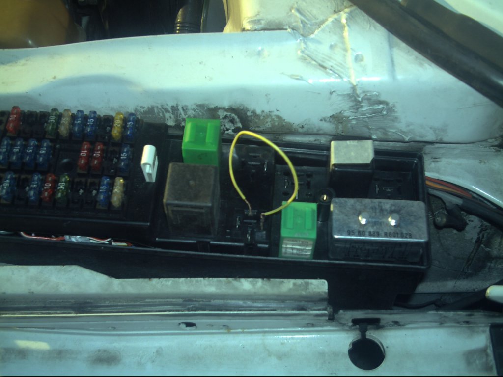

"...jumper the fuse/relay panel sockets corresponding to relay terminals TD-I and TD-O..."
Wie ist das gemeint? TD-I und TD-O nacheinander oder gleichzeitig überbrücken?
Eine Frage mal zu dem Text im Bentley, 340-8 unter "note", wo es um die Überprüfung von "147" geht:
Dem englischen Text kann ich im großen und ganzen folgen, aber wie ist folgendes gemeint:
Du nimmst ein Kabel mit 2 Flachstecker und verbindest TD-l mit TD-0.

Drehzahlmesser geht wieder!!! :Banane01:
Juhuuuuu!!! :party:
85_Swiss gab den entscheidenden Hinweis, TD-O mit TD-I zu überbrücken! Danke hierfür! :five:

Den Drehzahlmesser selbst sowie die dünne Platine auf der Kombiinstrument-Rückseite habe ich schon mehrmals getauscht...
Nun mußte ich wieder ein Überbrückungskabel in den BPR-Steckplatz pfriemeln, damit er überhaupt anspringt, also alles beim alten...
Was meint ihr zu meiner Zündschloßschalter-Theorie?
