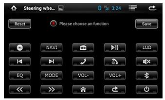

aber das Menü im Radio, wo du die Signale zuordnen kannst, hast du geöffnet? Ich meine: das Radio kann ja nicht wissen, wenn du ihm nicht sagst, was du willst.
Das sollte in etwa so aussehen:
