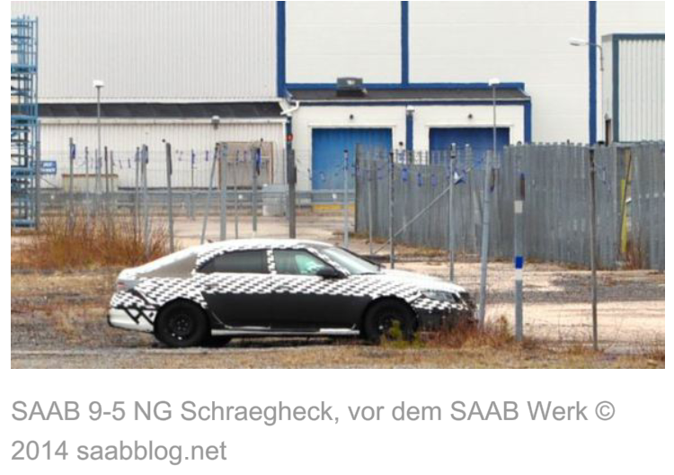

...und zum Thema Heckklappe/Schrägheck: [url]http://saabblog.net/2014/02/24/nie-gebaut-saab-9-5-ng-schraegheck/[/url] [attachment=102933:name] Ich weiß... Hier falscher Thread... Habe es nur eingefügt, weil's angesprochen wurde und ich mir nicht sicher war, wohin damit.
