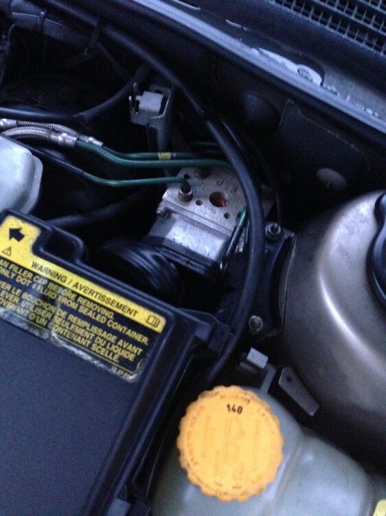

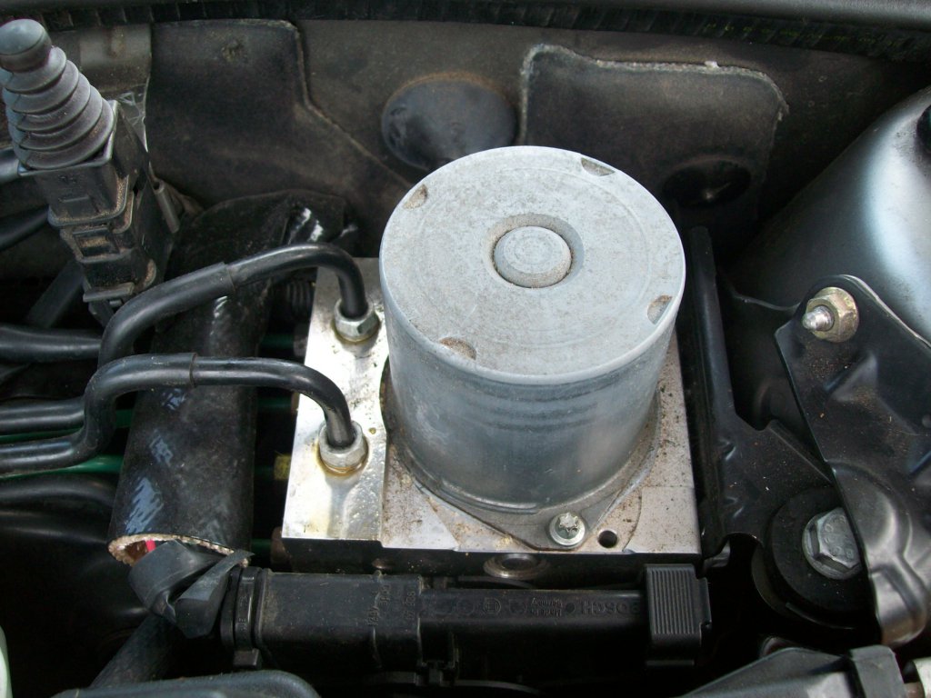

hier http://www.ebay.de/itm/Saab-9-5-95-ABS-Block-Steuerblock-Hydraulikblock-TCS-5231204-1761-/130807610682?pt=DE_Autoteile&hash=item1e74bdbd3a
nochmal nummer vergleichen, entweder bild falsch oder die beschreibung
denn der abs steuerblock sollte so aussehen
[ATTACH]68116.vB[/ATTACH][ATTACH]68117.vB[/ATTACH]
Man sollte bei Austausch des Steuergeräts bzw. des kompletten Hydraulikblocks inkl. Steuergerät auch darauf achten, daß es für das Zielfahrzeug richtig codiert ist. Sonst fährt man mit falschen ABS/TCS/ESP-Parametern herum, was ggf. keine gute Idee ist!
http://www.saab-cars.de/attachments/9-5-i/107848-fehlercode-p1625-tachoausfall-und-weihnachtsbeleuchtung-100_3890.jpghttp://www.saab-cars.de/attachments/9-5-i/107849-fehlercode-p1625-tachoausfall-und-weihnachtsbeleuchtung-100_3888.jpg
Das ding das du reingestellt hast ist wahrscheinlich noch das alte ABS/TCS jedoch ohne ESP
Die mit ESP sehen so aus wie in der Autkion. :)

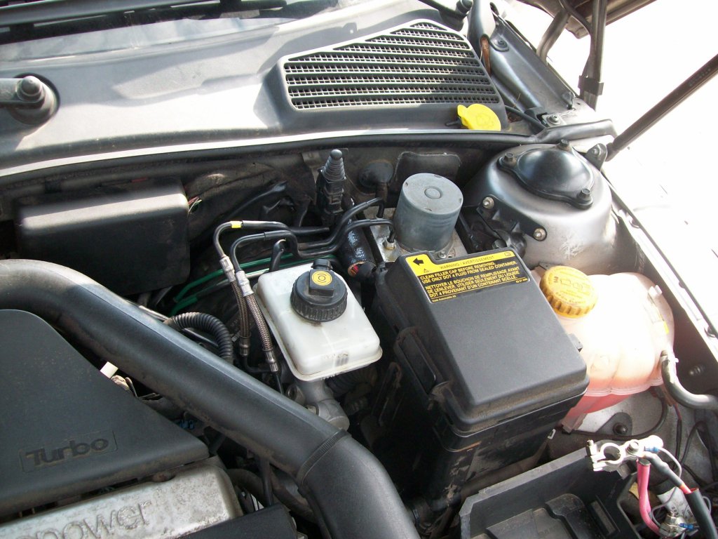

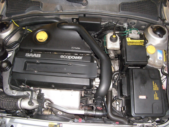

Also so wie auf den Bildern sieht das ABS weder in dem 2000er Aero (ohne ESP), noch in dem 2003er Vector (mit ESP) aus.
das orig bild ist aus einem 9-5 aero aus dem bj 2005
die anderen, wie in der auktion habe ich im regal.
siehe marktplatz schlachtung.

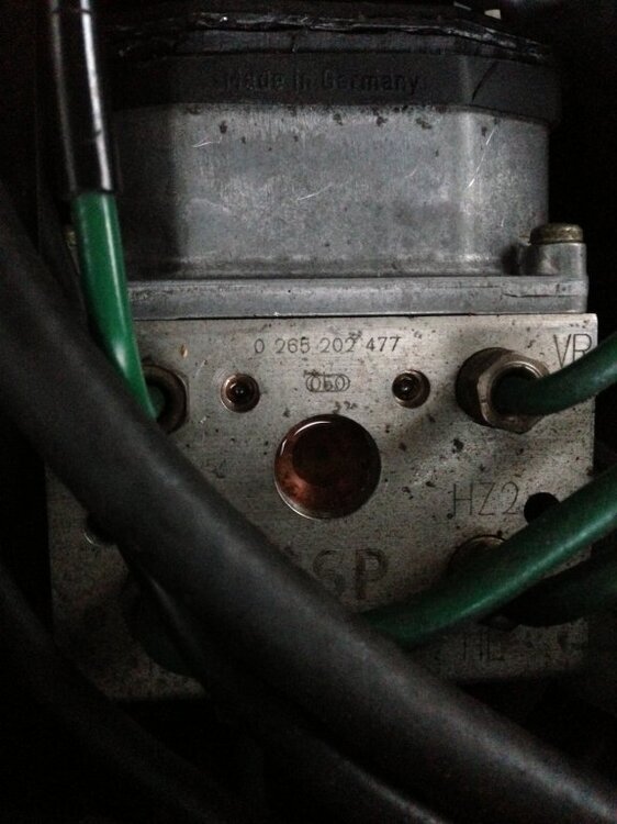

Sorry vieleicht bin ich etwas schwer von Begriff
Da gibt es ein paar nummern. Welche muss den übereinstimmen?
die boschnr...
Und dann sollte man noch klären, ob die gleiche Bosch-Nummer in verschiedenen Fahrzeugvarianten verbaut wurde. Die gleiche Nummer muß nicht zwangsläufig gleiche Parameter bedeuten.
Da ich bei der Konkurenz arbeite, weiß ich nicht, wie Bosch das macht. Aber die kochen auch nur mit Wasser und üblicherweise muß das Steuergerät dann noch auf die richtige Version codiert werden. Das würde ich vorab mal noch bei einer offiziellen (gibts das noch?) Saab-Werkstatt klären. Ggf. können die übers Tech2 da was machen.
