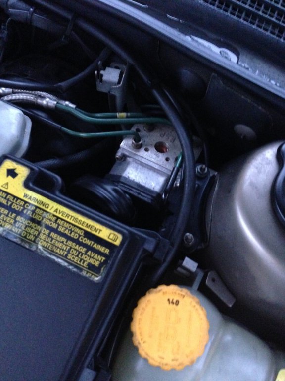

und dann schau mal hier im motorraum, dort siehst du den gleichen abs/tcs steuerblock
http://suchen.mobile.de/auto-inserat/saab-9-5-kombi-2-3-turbo-aero-langenhagen/163722478.html?lang=de&pageNumber=2&__lp=6&scopeId=C&sortOption.sortBy=searchNetGrossPrice&makeModelVariant1.makeId=21800&makeModelVariant1.modelId=6&makeModelVariant1.searchInFreetext=false&makeModelVariant2.searchInFreetext=false&makeModelVariant3.searchInFreetext=false&makeModelVariantExclusion1.searchInFreetext=false&minFirstRegistrationDate=1994-01-01&ambitCountry=DE&zipcode=23909&zipcodeRadius=200&damageUnrepaired=ALSO_DAMAGE_UNREPAIRED&export=ALSO_EXPORT
So schaut das bei mir aus: http://www.saab-cars.de/attachments/9-5-i/107928-fehlercode-p1625-tachoausfall-und-weihnachtsbeleuchtung-oelmessstab-147257241088887316.jpg
ESP ist sogar reingefräst :)

muss berichten, heute einen aero aus bj2002 mit esp, sah genauso aus wie bei deinem @saaab900
frage mich gerade wofür dann diese aufgesetzte bauteil beim bj 2005 ist, gab es die möglichkeit das esp u tcs getrennt(schaltbar) voneinander verbaut wurden?
denn mein 6ender hat TCS und dort ist oben der ABS Klotz ebenfals plan.
Es gibt wahrscheinlich Anlagen mit ABS+TCS und solche mit ABS+TCS+ESP. Die müssten unterschiedlich sein.

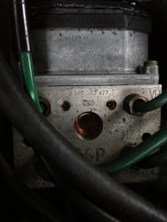

Hallo nochmals
Ich hab mal den Hydraulikblock Fotografiert.
Auf Ebay steht auf jedem Hydraulikblock TCS sehen aber identisch aus, ich habe jetz einen gefunden auf dem ESP steht so wie bei mir.
Ich habe ja die NR auf dem Block, aber welche zahlen müssen den nun übereinstimmen damit ich weis ob das steuergerät/Block passt oder nicht?
[ATTACH]69242.vB[/ATTACH][ATTACH]69243.vB[/ATTACH]
du hast bei deinem steuerblock, rückseitig einen druckschalter( diesen sensor kannst du auch mal reinigen, vielleicht hast du damit glück, in den meisten fällen gehen die nur kaputt) welcher bei den TCS steuerblöcken nicht verbaut ist
siehe hier bei den bildern:http://www.tav-autoverwertung.de/shop/ABS-ESP-HYDRAULIK-AGGREGAT-Saab-5060686-Bosch-0265202477-0273004514 vielleicht mal anfragen ob die nicht doch noch ein teil am lager haben.

Hab in den USA einen Hydraulikblock mit Steuergerät gefunden mit der aufschrift ESP und den selben Nr.
Kaufe dort, und denke das muss dan passen. :)
