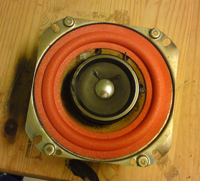

Ich repariere in solchen Fällen einfach die alten Lautsprecher. Neue Sicken kosten incl. Versand + Kleber ca. 15€, Einbau dauert vielleicht 20 min.
Magnet oder Spule sind nur selten kaputt, einfach den Schaumstoff tauschen ist eigentlich immer ausreichend - dann hält das Zeug auch wieder 20+ Jahre.
Spart den Streß mit passende Neuteile raussuchen, für Einbau anpassen, etc.. Besonders bei Mehrkomponentensystemen wie im 9000er weiß ich außerdem sicher, dass die Komponenten noch gut zueinander passen.

Ich bestelle das Zeug meistens bei www.goodhifi.com. (Kommt dann aus den Niederlanden)
Haben fast alle Größen, Qualität ist gut, die Menschen sind nett & helfen bei Problemen. Versand nach D 5€, ist meist nach drei Tagen da.
Von den meisten eBay-Angeboten kann ich abraten, Qualität ist oft unterirdisch.
