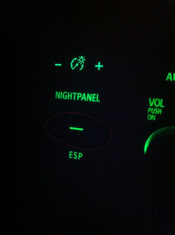

BTW: In dem ersten Foto dieses Themas, wo die Taster gezeigt werden, gibt es einen Taster ESP - ich denke mal der Taster zum Spaß haben im Winter (zum Deaktivieren).
Welche Baujahre/Modellvarianten haben den? Mein 2008er Aero hat den nämlich nicht!
Dein 2008er hat die Möglichkeit des ESP "reduzierens" im Menu des Bordcomputers versteckt.
Ganz aus ist es nämlich nicht, sondern es greift nur extrems spät ein und ist dann wieder aktiviert.

also bei meinem 9-3 der von 2006 ist, von dem auch das foto im 1 post ist da kann man es bis 60km/h komplett ausstellen. ab 60 schaltet es sich selbst wieder ein. das kann man programmieren lassen wurde mir gesagt. bei mir wars scho so.

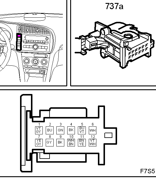

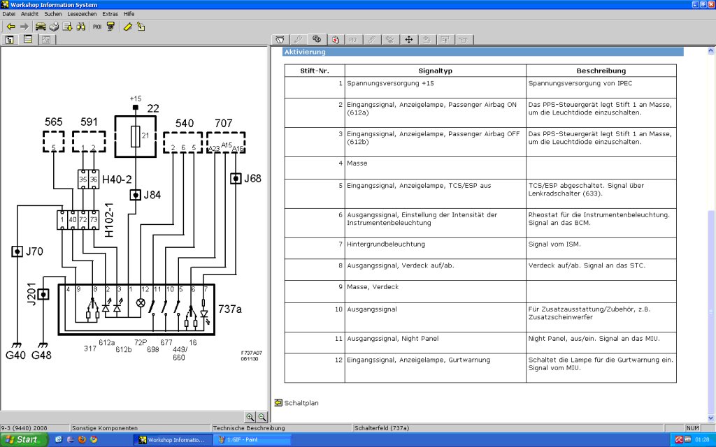

Man kann aber nicht einfach was anderes dahinter klemmen, da ein Tastendruck auf diesen Taster Masse (Pin 4) vom ganzen Panel auf Leitung 10 schließt. Würde man beide Kabel nutzen wollen, ginge der Rest vom Panel nicht mehr, da Masse fehlt.
Relais kannst du bei den kleinen Steuerströmen auch mal komplett vergessen. Ich habe es mit einem Optokoppler aus einem PC-Netzteil versucht, der gerade mal 50mA braucht und die Spannung ist von 13 auf 2V eingebrochen. Nichtmal das schafft der Steuerstrom.
Meine Lösung war dann einen Kontakt hinter dem Taster still zu legen und einen mechanischen Taster dahinter zu kleben. (sowas ähnliches: http://www.reichelt.de/Schnappschalter-Endschalter/MAR-1017-0801/3//index.html?ACTION=3&GROUPID=3288&ARTICLE=32743&SHOW=1&START=0&OFFSET=100&)
Hier noch ein paar Infos zum Panel:
[ATTACH]68761.vB[/ATTACH]
[ATTACH]68762.vB[/ATTACH]
wo ist denn das Problem? Die Leitung an Pin 10 auftrennen. Den Opto auf dem Plus-Anschluss (Anode) an 12V legen (mit einem passenden Widerstand davor, 12V ist für eine LED zu viel) und mit dem Minus-Anschluss (Kathode) an den Pin 10. Damit schließt der Taster die LED im Opto gegen Masse, gut ist. Je nachdem wie viel Strom der Taster ab kann sollte auch ein kleines Relais möglich sein.

Das dachte ich auch, nur sind die Ströme so gering, dass man damit nicht mal den Opto schalten kann. An einem PC Netzteil hat meine Schaltung einwandfrei funktioniert, im Auto dann nicht, da die Spannung durch die paar mA vom Opto total eingebrochen ist. Und eine andere 12V Quelle wollte ich jetzt nicht noch da hin legen. Da war das Taster reinkleben einfacher und es geht auch bei ausgeschalteter Zündung, was für ein Garagentor ja auch nicht verkehrt ist. :rolleyes:
