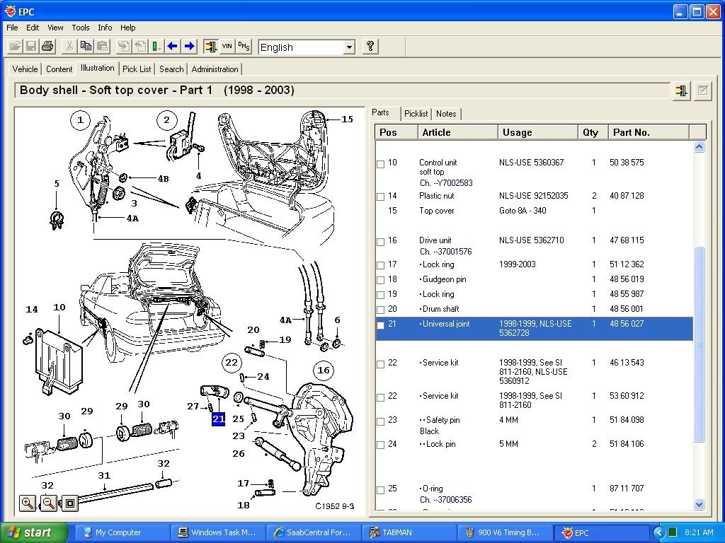

Article : Steuergerät
PartNo : 5038575 Usage : NLS-USE 5360367 Ch. --Y7002583
PartNo : 5182357 Usage : NLS-USE 5360367 Ch. Y7002584-- Ch. --17012859

Jepp, passt beim 931 leider gar nicht das Bild! Das ist vom 902.
also ich würde sagen, es ist links
links seitenteil: hier wenn du brauchst http://www.ebay.co.uk/itm/SAAB-9-3-Soft-Top-CONVERT-Control-Unit-w-5-Relays-1998-2003-5038575-5360367-/170969378405?pt=UK_CarsParts_Vehicles_CarParts_SM&hash=item27ce91ae65
ansonsten einfach die vorhandenen relais mal überprüfen.
Ja, das Hauptsteuergerät ist bei beiden Modellen Links. Nur war dein Bild vom 902, da ist es im Kofferraum. Der Link hier führt zum richtige Bild.
