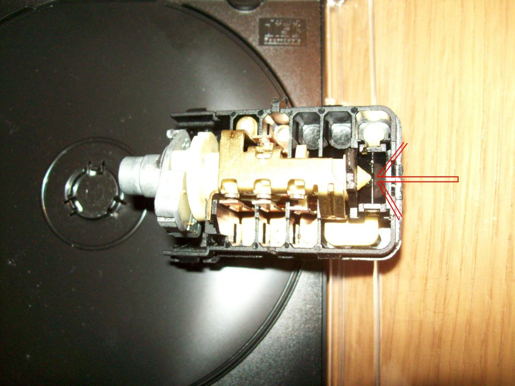

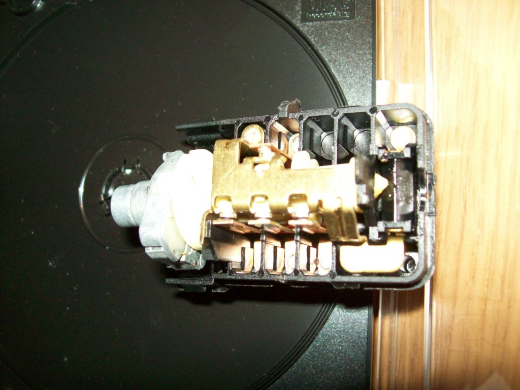

schön das dir das mit der tachobeleuchtung aufgefallen ist, also lässt sich der fehler eingrenzen, unterhalb vom zündschloß ist eine kontaktschalter, dieser wird defekt sein.
[ATTACH]69118.vB[/ATTACH][ATTACH]69119.vB[/ATTACH][ATTACH]69120.vB[/ATTACH][ATTACH]69121.vB[/ATTACH]
Ui, der Ausbau soll eine Katastrophe sein und das teil kostet 160€:-(
Ich werde mich da morgen mal dran versuchen.
Erklärst Du mir, wie das mit der Tachobeleuchtung und der Spritpumpe zusammenhängt?
http://www.saab-cars.de/900-ii-9-3-i/49275-tachoeinheit-geht-beim-anlassen-nicht.html
http://www.saab-cars.de/900-ii-9-3-i/54214-hilfe-900-ii-springt-nicht-mehr-blinken-armaturen.html
- - - Aktualisiert - - -
oben die bilder zeigen an welcher stelle die welle sich verschiebt bzw aus der führung springt
