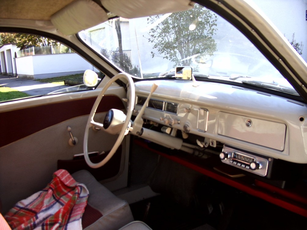

2 Fragen zu Bild 6:
-Was bewirkt der Hebel unter dem A.-Brett,unter dem Lautstärke-Regler des Radios?
-Wozu ist der Schalter rechts neben der Uhr?

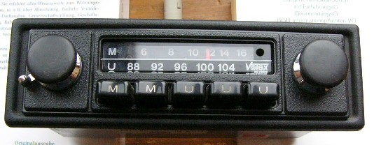

Bei meinem 93B habe ich das Radio so eingebaut:
[ATTACH]69072.vB[/ATTACH]
Die Antenne sitzt im linken vorderen Kotflügel, ist also weit genug von Zündspule und Verteiler entfernt. Das Auto ist nicht entstört, das Radio spielt auf UKW einwandfrei.

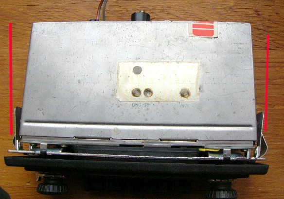

Wenn Du Dein Radio in das Handschuhfach einbauen willst, brauchst Du vermutlich ein Radio, das kurz baut. So etwas gab es von Philips (Tekno) und Grundig (Weltklang). Blaupunkt m.W. nicht. Wenn der Ausschnitt im Handschuhfachdeckel dem Normausschnitt der damaligen Zeit entspricht, wird das Radio mit 2 Klemmen dort einfach festgeklemmt. Du siehst die Klemmen auf den Bildern meines Radios rot markiert. Es ist übrigens das, was ich übrig habe. Hersteller Volex (Japan), wurde mal bei VW eingebaut. Einbautiefe ca. 10 cm, müßte also in das Handschuhfach passen.
[ATTACH]69073.vB[/ATTACH][ATTACH]69074.vB[/ATTACH]
Danke DanSaab!
Das hieße dann aber, dass ich den Handschuhfachdeckel nicht mehr öffnen kann ohne das ganze Radio mit herauszuklappen. Ich denke, dass der freie Ausschnitt etwas größer ist als die Maße der Blende.
Ich verstehe das System beim Einbau in das Handschuhfach nach einigem Nachdenken so, dass man das Radio im Handschuhkasten in der geeigneten Position befestigt und dann den Deckel des Handschuhkastens einfach davorklappt. Die Blende ragt dann durch die Öffnung des Deckels. D.h. man braucht eine Blende, deren Maße genau in den Ausschnitt im Deckel passen. Das ist sicher das geringste Problem. Wein ursprünglicher Ansatz, dass das Radio zusammen mit dem Deckel herausklappt, kann nicht richtig sein, denn dazu ist auch ein wenig tiefbauendes Radio immer noch zu tief.
Genauso versteh ich es auch.
Dann hab ich den Verwendungszweck der von dir beschriebenen Klammern falsch verstanden...

In der Bucht läuft gerade dieses Angebot: würde mir von der Farbe her sehr gut gefallen, weil es gut zu meiner hellen Innenausstattung passt; mit den Anschlüssen hi. ist es knapp 17 cm tief, passt das in die von SAABOTÖR gezeigte Schale?

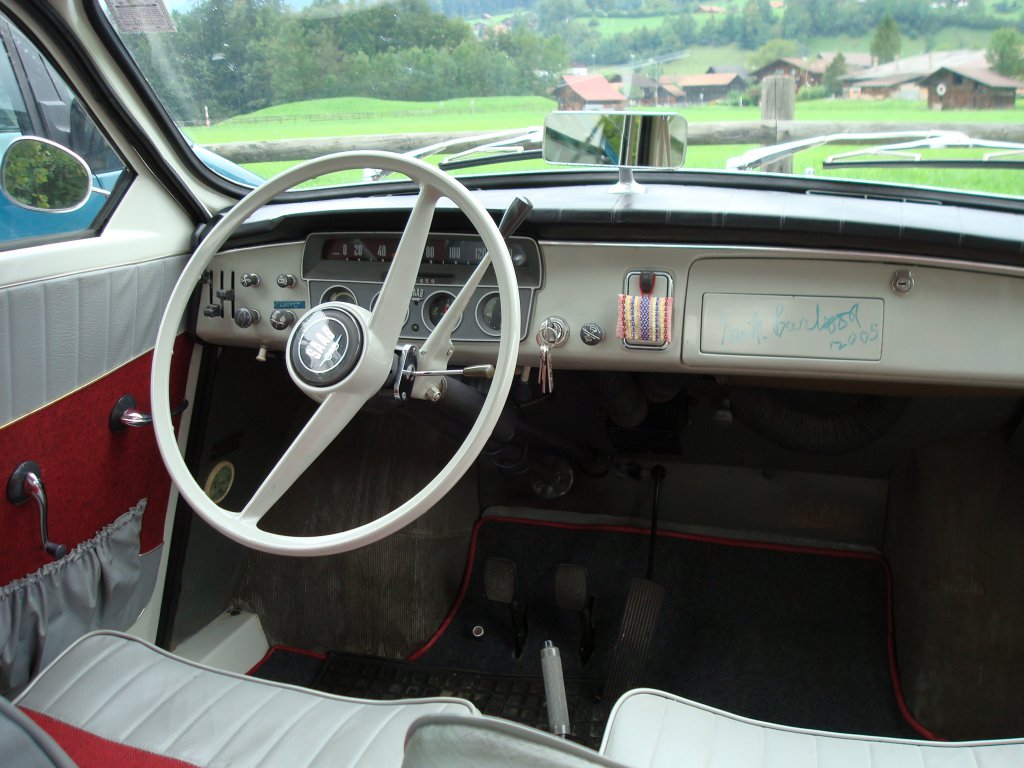

Wer hat den denn so vollgeschmiert ?

Ich Trottel, heute noch kann ich mich ärgern...!
Anstatt den HSFKE auszubauen, hab ich Erik zugemutet, völlig verkrümmt sein Autogramm anbringen zu müssen. Jetzt schaut's aus wie eine Copilot-Aufzeichnung bei 160 im Wald...
