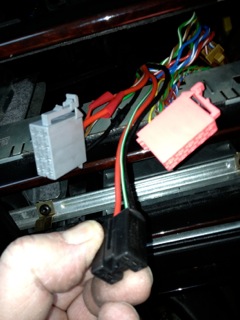

Um diesen Stecker handelt es sich:
[ATTACH]69249.vB[/ATTACH]

Ein nicht belegter derartiger Stecker unter dem Sitz ist dagegen die intelligenterweise vorgerüstete Hauptversorgung für andere Zusatzeinbauten - Dient dann, je nach Ausstattungs- und Ländervariante unter anderem für nicht ab Werk verbaute zusätzliche Soundverstärker oder auch beim "Business" zum Anschluß des Telefonmodules mit der optionalen Kommunikations-Einheit in dem Ablagefach unter der Mittelkonsolenklappe.
Hat allerdings nicht jede Länder- und Ausstattungsvariante, aber es gab sogar eine auf die Stecker passende kurze Kapelpeitsche als Y-Stück, um mehrere Zusatzeinbaueten gleichzeitig anschließen zu können.
