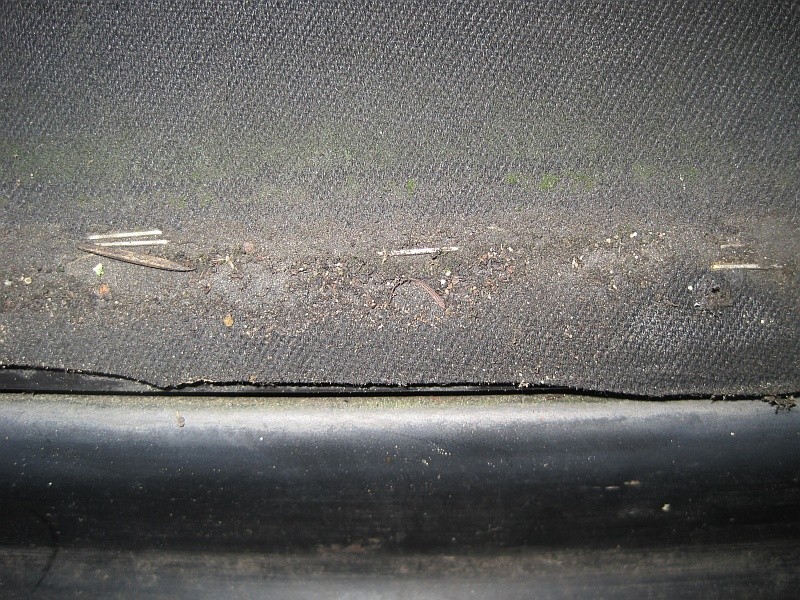

Hier habe ich jetzt malzwei Bilder von meiner "Problemzone":
Das erste Bild ist vom Kofferraumboden nach oben geschossen worden und zeigt die Metallleiste in der die Schrauben der Zierleiste (Abschluss Verdeck zum Kofferraum hin) eingeschraaubt sind. Darüber der Schaumstoff und die dunkle Leiste darüber müsste dann die Tackerleiste sein?!
Auf dem zweiten Bild erkennt man den (unbehandelten Spalt zwischen Verdeck und Kofferraumwulst. Soll das so?

Das Verdeck ist hinten offensichtlich zu kurz bzw. wurde zu weit abgeschnitten.
Ich hatte es schon vermutet..... mit anderen Worten ragt das Verdeckende eigentlich über den Wulst drüber?!

Ja. Die Verdeckhaut reicht "Original" bis zur Unterkante der aufgeschraubeten Abdeckschiene.
Ein Sattler, der das 900-Verdeck kennt, schneidet deshalb die Verdeckhaut erst NACHDEM die Leiste draufgeschraubt ist.

aber im Ernst, der Spalt der auf dem Bild zu sehen ist, muss abgedeckt sein. Wasser sucht sich schon seinen Weg:-(

Der Verdeckstoff endet im Soll-Zustand unter der im Bild in #10 sichtbaren Abdeckleiste.
Wie schon früher erwähnt ist bei mir ja wohl der Verdeckstoff zu kurz abgeschnitten worden, dadurch wird ein Spalt sichtbar, der von der Zierleiste (aufgeschraubt auf die Tackerleiste bis zu dem Kofferraumwulst (genaue Bezeichnung kenne ich nicht, der Wulst halt, der vor der Kofferraumregenrinne verläuft). Im Normalfall wäre dieser Spalt durch den Verdeckstoff abgedeckt und Wasser würde direkt in die Regenrinne weitergeleitet. Wenn keine wirkliche Idee dahinter steckt, habe ich kein Problem damit diesen Spalt mit Sika ab zu dichten, aber vorher würde ich halt gerne wissen ob dem Spalt nicht doch eine Funktion angedacht war.

hier zum Verständnis mal die Bilder die ich vergeblich versucht hatte an zu hängen.
[ATTACH]69786.vB[/ATTACH][ATTACH]69787.vB[/ATTACH]
Auf dem ersten Bild kann man den Spalt erkennen, auf dem zweiten Bild (aus dem Kofferraum heraus nach oben geschossen) die Untwerseite der Tackerleistenbefestigung. Dazwischen halt der besagte Schaumstoff. Wenn ich das richtig verstehe ist die Nietleiste (ich nenne sie jetzt mal so) im 90° Winkel mit der Karosserie verbunden?! Aber wozu deer Spalt? Künstlerische Freiheit weil das Verdeck im Normalfall über den Spalt reicht?

Die 'echte' Tackerleiste ist durch die untere schwarze Leiste verdeckt. Denke, dass Du diese noch nie gesehen hast. Oder?
Alles, was darüber sitzt, gehört da meines Erachtens einfach nicht hin und ist dem zu kurzen Verdeck geschuldet.
