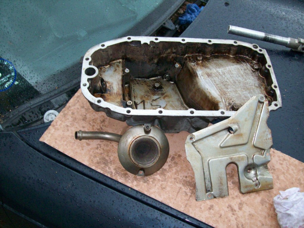

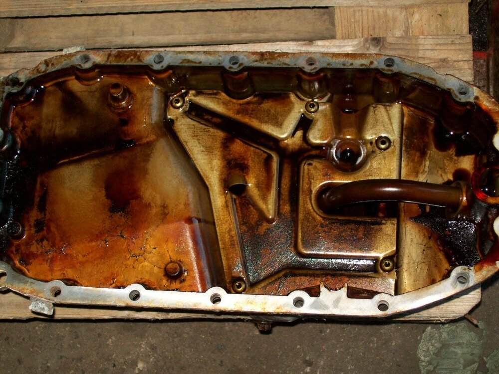

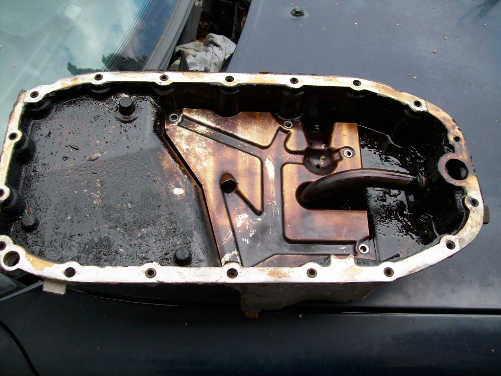

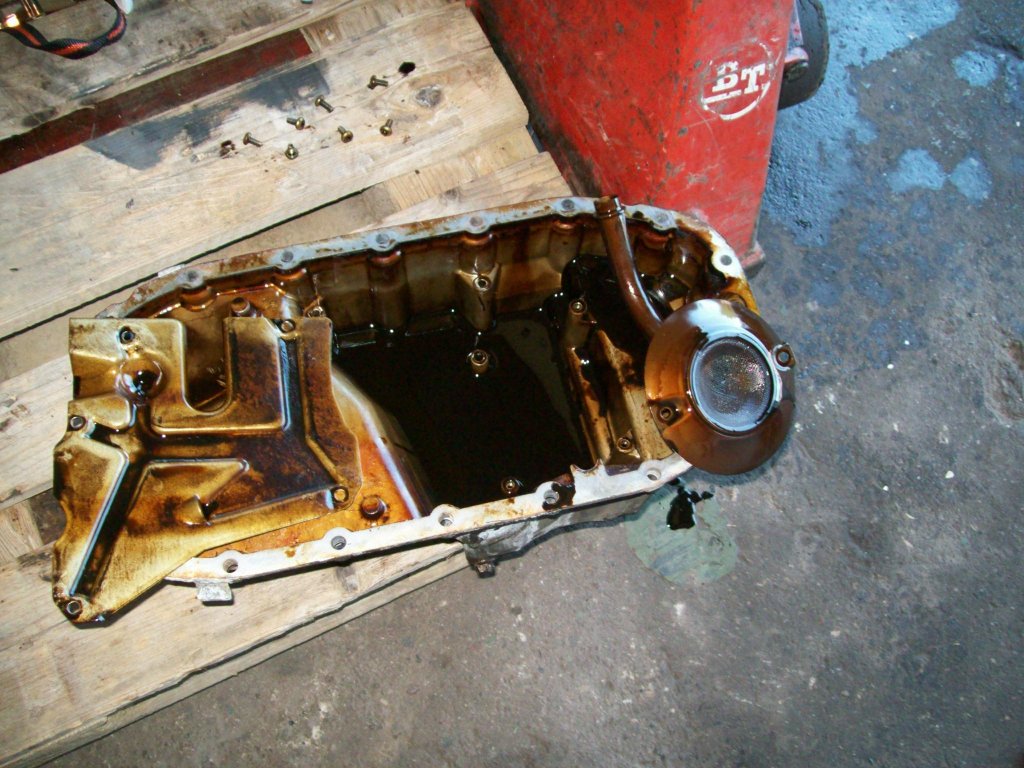

Nochmal zum Öl:
Ich habe nun gelesen, dass man das Sieb vergrößern kann, um keine Ölschlammbildung zu haben, kann man das Sieb gegen ein anderes austauschen?
was du machen kannst, ist das Ölsieb nach Austausch oder gründlichen Reinigung in der Ölwanne höherlegen. Dazu werden einfach Unterlegscheiben unter das Leitblech gelegt, damit kommt das Geraffel in der Ölwanne ein paar Milimeter höher.
Gruß Kater546
willkommen und viele saab-km
ölwannen insp sollte das erste sein was du am auto machst, schauen reinigen einen blick auf die ketten, mit der suchfunktion findest du alles!
dein öl eine gute wahl! dazu unbedingt den richtigen filter.
was das ölsieb anbelangt gibt es viele geschichten, von loch rein stoßen bis hin zum ganz fehlen lassen.........alles nicht ratsam bitte so belassen!!
hilfreich wäre zu wissen welcher motor bei dir verbaut ist, scheinbar gab es den talladega auch ohne schiebedach ( auf deinem bild nicht zu sehen) also muss es scheinbar auch nicht immer der turbo-motor sein.
Gruß Kater546
hallllllloooooooooooo................höher legen, das ist der hammer!! was passiert dann mit dem dichtring vom rohr!!@kater..... bitte nicht solche ratschläge....das geht garnicht!!!
Frag einfach mal Simon in Kassel, so bearbeitet er seit über 10 Jahren die revidierten Motoren. glaub mir einfach, dass das geht! Er hat noch ganz andere Tricks auf Lager..., Wickelspule Airbaglenkrad 9000 zu 900/I kompatibel machen, hier fahren auch einige 9/5er mit 9000er Motoren, etc...
Er arbeitet seit über 30 Jahren an Saabs, der hat die entsprechende Ahnung und ist kein angelernter Hobbyschrauber
Er hat zwar ein Turbo Emblem, aber der Motor ist ein normaler 2.0i mit 96kW.
Brauch ich eine neue Dichtung, wenn die Ölwanne ab war?
Zum Domlager: Passen da nicht eigentlich auch Opelteile? Habe aber leider keine passende E-Nummer gefunden.
@ kater, bei all deinen anderen ausführungen hast du sicherlich recht..spule, 9000 motoren zu 9-5
jedoch solltest du (ölsiebanhebung) erwähnen, dann vieviel millimeter zB und nicht pauschal schreiben (scheiben unterpacken)
zum einem veränderst du den winkel wie das rohr in die wanne gesteckt wird und das abdichten des gummiring nicht mehr gewährleistet ist
des weiteren ist kaum platz zwischen ölsiebrohr und dem pleuel bzw kettentrieb.

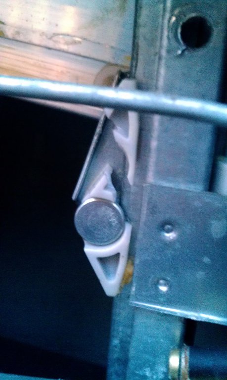

Fensterheber:
Da habe ich gestern die Türverkleidung abgebaut.
Hatte mich gewundert, warum der Schalter gar nicht angesteckt war.
Also angesteckt und es tat sich was, aber leider bewegte sich nichts.
Weiter geprüft und gesehen, dass jemand ein Metallstück eingebaut hat, damit die Scheibe oben bleibt, da der Fensterheber gebrochen ist.
Werde mir Ersatz besorgen, muss ich beim Ausbau irgendetwas beachten?
