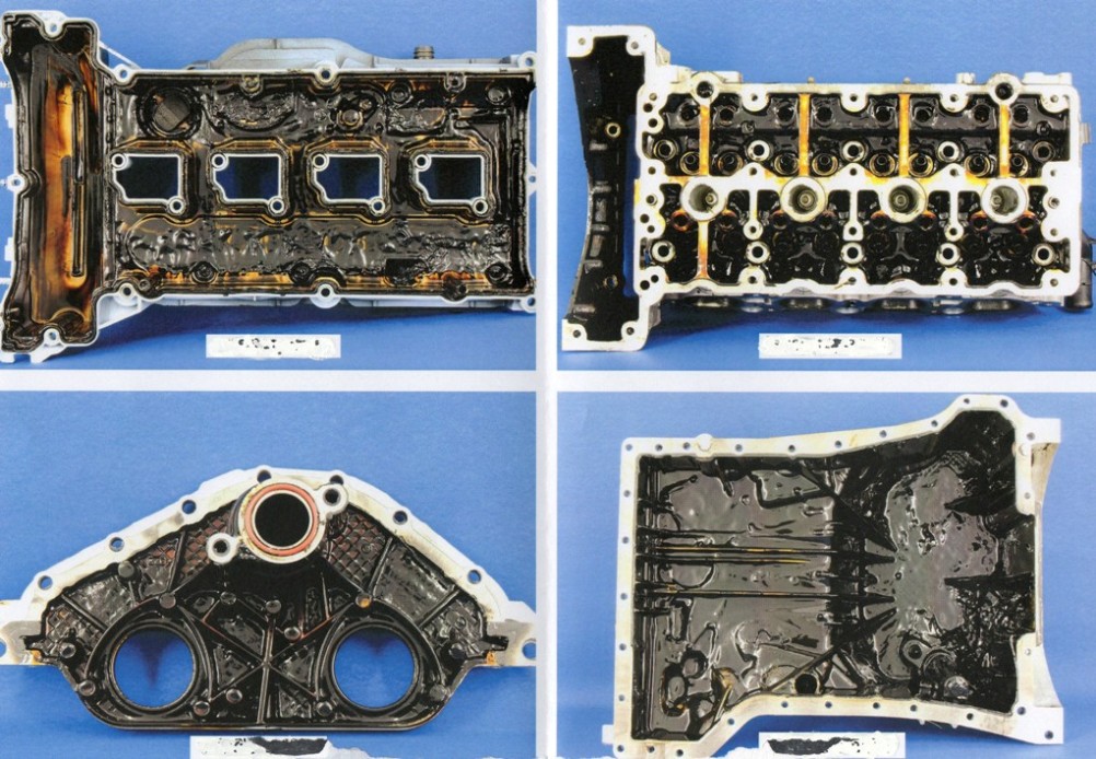

Hier muss ich noch was ergänzen: Ölschlamm entsteht vor allem auch bei hoher thermischer Belastung des Öls, nicht nur durch den Einfluss von Luft und Wasser und bei geringen Temperaturen. Entsteht Schlamm, dann bildet er sich aus dem Öl, der Ölstand sinkt drastisch, das Öl ist spezifisch noch höher belastet... - ein Teufelskreis. Wie schon beschrieben, oxidiert das Öl und wird durch saure Verbrennungsprodukte belastet, was zu Eindickung und Verschlammung führt. Der Schlamm ist überall im Motor, das Öl spült ihn nicht weg. Lediglich durch einen Ölwechsel auf frisches Öl mit hohem Dispersions-und Reinigungsvermögen kann man den Schlamm allmählich wieder abtragen. Ansonsten ist noch zu sagen, dass schlechter Kraftstoff Schlammbildung fördert.
Hier mal ein Ventildeckel, Stirndeckel, Zylinderkopf-Deck und Ölwanne nach einem 250-stündigen Schlammtest. Alle Flächen sind eigentlich silber, der Ventildeckel absichtlich innen weiß lackiert. Hatte gerade nur einen etwas schrappigen Ausdruck zum Einscannen zur Hand...
[ATTACH]69593.vB[/ATTACH]

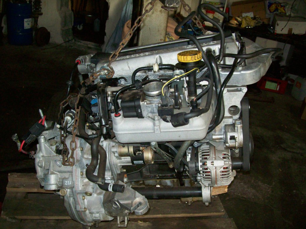

In den Kleinanzeigen auf ebay wird übrigens ein passender Motor für knapp 500 Euronen angeboten !
Das wäre doch vielleicht eine Überlegung wert, oder ?!
günstig, warum hast den Link nicht gepostet?
Motor
komisch nur, das das Getriebe 22tkm mehr gelaufen ist?
Weil ichs noch nicht kann !
Ist aber nicht so schwer zu finden in den Kleinanzeigen, Preis ist m.E, in Ordnung und man kann im ausgebauten Zustand auch mal alles nachschauen.

Motor
das sind die üblichen schreibfehler ;-) die 1+2 liegen so dicht beieinander das es mal passieren kann..also das getriebe hat bestimmt schon die 200tsd
und die wenigen motoren (unabgewaschen) um die 100tsd, welche ich sehen durfte, sahen rückseitig (anlasserseitig) fast immer neuwertig aus.
so wie der motor rausgerissen wurde schein es ein zukauf vom schrottplatz zu sein.......und die haben bekanntlich alle nur um die 120tsd
:biggrin: und ich habe mich schon gewundert, das die B205 Motoren die ich für mich gesucht hatte, alle zwischen 90-120 TKM gelaufen hatten
Alles OriginalKilometer Isch schwör disch......
