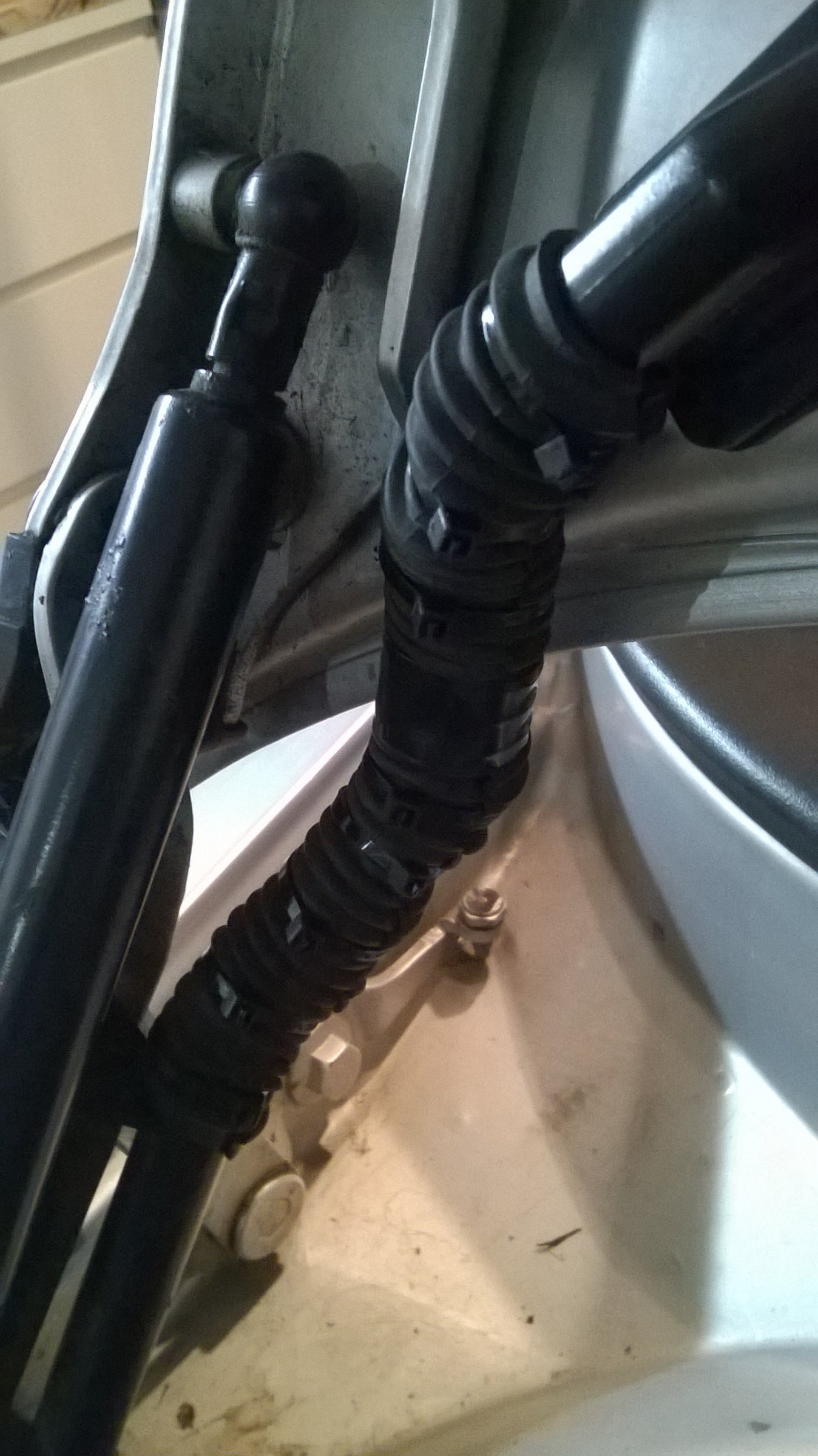

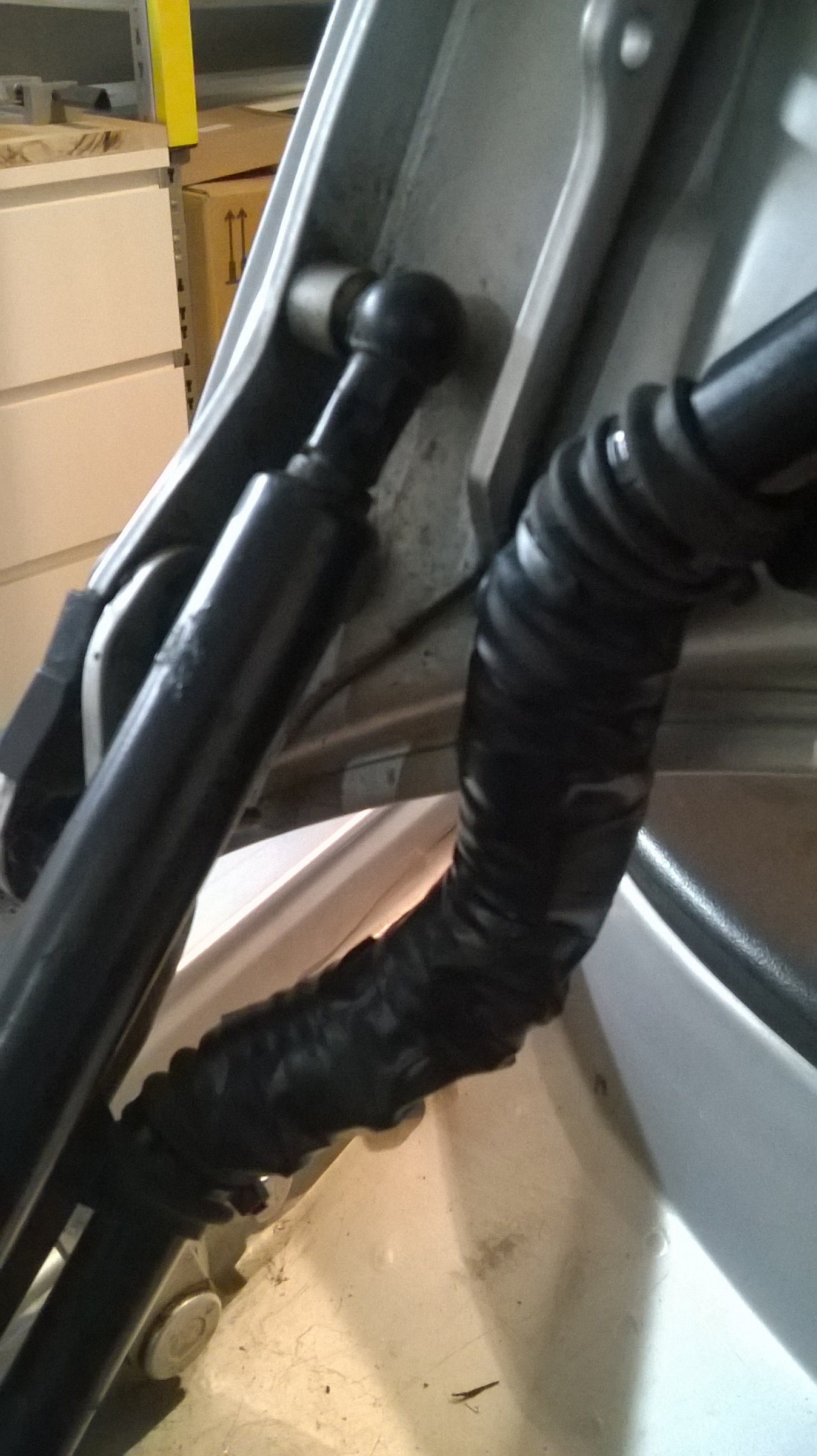

WP_20181230_17_20_35_Pro.thumb.jpg.fae27456cb2766c17263aab3fac5ba6b.jpg WP_20181230_17_26_33_Pro.thumb.jpg.21af64bd16fe360e4e0614e17148ac2a.jpg :top: Jo, bin Euren Empfehlungen gefolgt und wieder was gelernt.
Den oberen Faltenschlauch abgezogen und beide schwarzen Kabel waren gerissen. Leider bei der Aktion auch dieser Schlauch. (siehe Bilders) Erstmal improvisiert.
...noch eine Frage:
Müssen die Kabel so dünn sein?
Oder ist der Querschnitt egal?
Das "Müssen" ist durch den Innendurchmesser der Kabelführung bestimmt - ansonsten gerne dicker...
