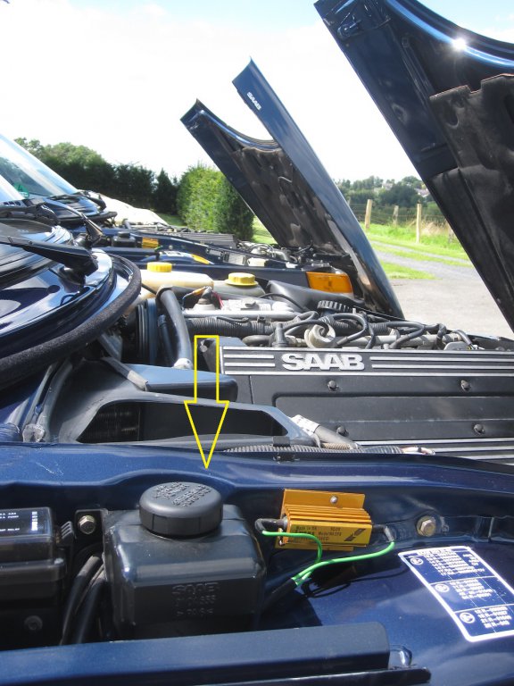

Ist der Servoölbehälter bei seinem Fz. nicht auf dem rechten Kotflügel? .... Bj. 91!?
Hier ein Bild vom Behälter, Baujahr ist 1992.
[ATTACH]69991.vB[/ATTACH]
Ja, Servoflüssigkeit ist ausreichend drin, habe ich geprüft (max). Ich habe ihn auch auf der Hebebühne mit offenem Deckel gelenkt - was man, wenn ich Gerd recht verstehe, als entlüften machen kann. Keine Blasen, sagt mein Sohn, der zum Beobachten abgestellt war. Lenken ging normal leicht und ohne Probleme. Was also eher auf ein Problem im Fahrwerk hindeutet, oder?
http://www.saab-cars.de/attachments/99-90-900-i/112132-und-dann-noch-die-lenkung-servobeh-lter.jpg

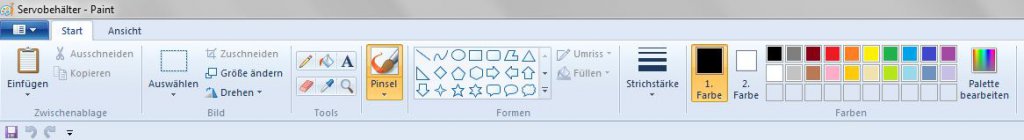

Lieber Gerd,
anbei ein Bild von mir mit MS Paint getunt. Allerdings nutze ich die Version von Windows 7. Evtl hast Du eine ältere Version. Aber wie turboflar schon erwähnt, es geht auch mit Powerpoint.
Das mit dem Check werde ich bei passender Gelegenheit nutzen:smile:.

Wie saab- wisher schon schrieb, den Pfeil habe ich ganz einfach mit "Paint" in das Bild gezaubert.
Unter "Formen" findet Du verschiedene vorgefertigte Elemente.
Viele Grüße, Sacit
[ATTACH]70025.vB[/ATTACH]

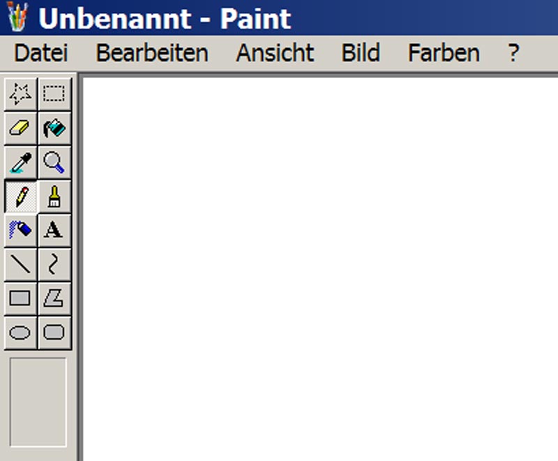

Bei XP siehts noch so aus (da fehlen die Pfeile):
[ATTACH]70034.vB[/ATTACH]
