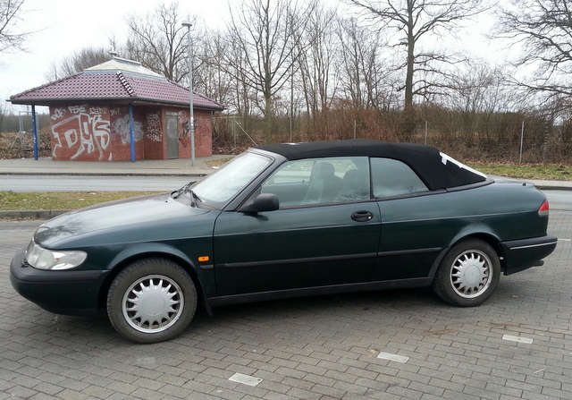

und das Auto, um das es geht:
[ATTACH]70068.vB[/ATTACH]

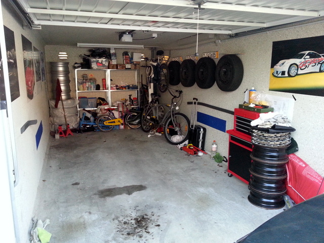

und die Garage, in der es sich abspielt:
[ATTACH]70069.vB[/ATTACH]
(die Ölflecken stammen nicht vom Saab, sondern von meinem derzeitigen Alltagsfahrzeug...)

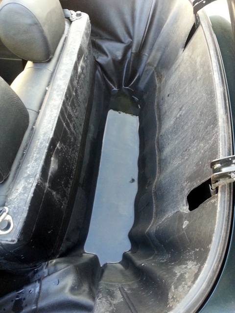

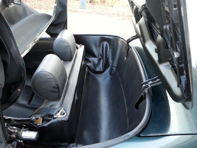

Bei der Überführung nach Hause ist mir schon aufgefallen (am schwappenden Geräusch), dass irgendwo im Auto viel Wasser stehen muss. Heute bei dem schönen Wetter (20 Grad!) habe ich dann mal den Verdeckkasten geöffnet und siehe da, da war das Feuchtbiotop.
[ATTACH]70070.vB[/ATTACH]
(das Foto entstand bereits nach der Entnahme von Wasser, die ursprüngliche Wasserkante kann man auf dem Bild noch erahnen)
Also einfach mal mit einem Eimer und Lappen ausgeschöpft und anschließend gereinigt. Dann noch mein geliebtes Koch Chemie Plast Star drauf. Jetzt sieht es so aus:
[ATTACH]70071.vB[/ATTACH][ATTACH]70072.vB[/ATTACH]
Schon viel besser. Der Verdeckkasten im Kofferraum ist leider aufgrund der Feuchtigkeit etwas verschimmelt, mal sehen, ob ich den retten kann.

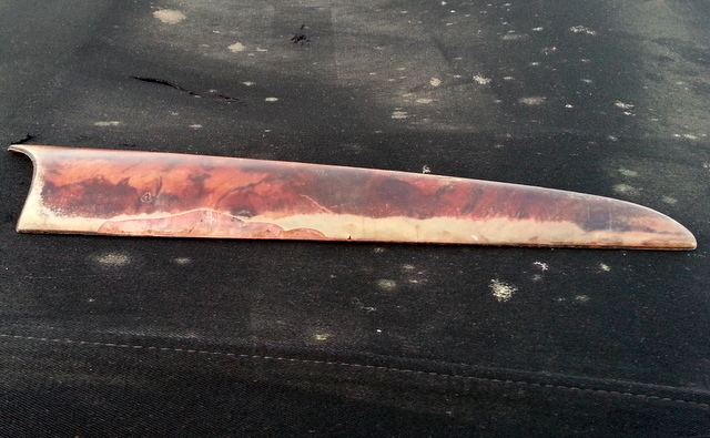

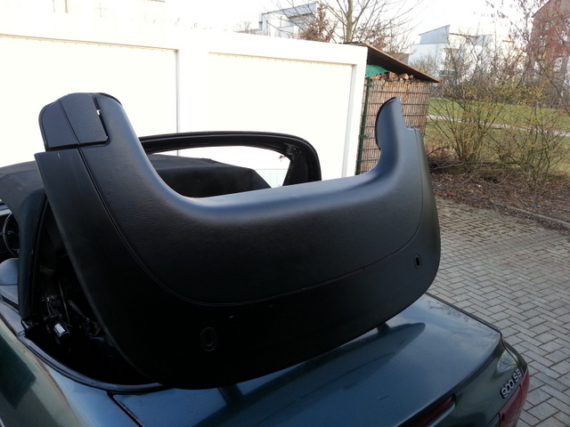

Nachdem ich heute festgestellt habe, dass das Holz an den Türen nur geklebt ist
[ATTACH]70073.vB[/ATTACH][ATTACH]70074.vB[/ATTACH]
und sich - vielleicht aufgrund des Wasserschadens - zumindest bei meinem Wagen einfach entfernen lässt, kam mir die Idee, es aufzuarbeiten. also die Reste des Lacks abschleifen und das ganze neu mit Klarlack versehen. Ich werde berichten...

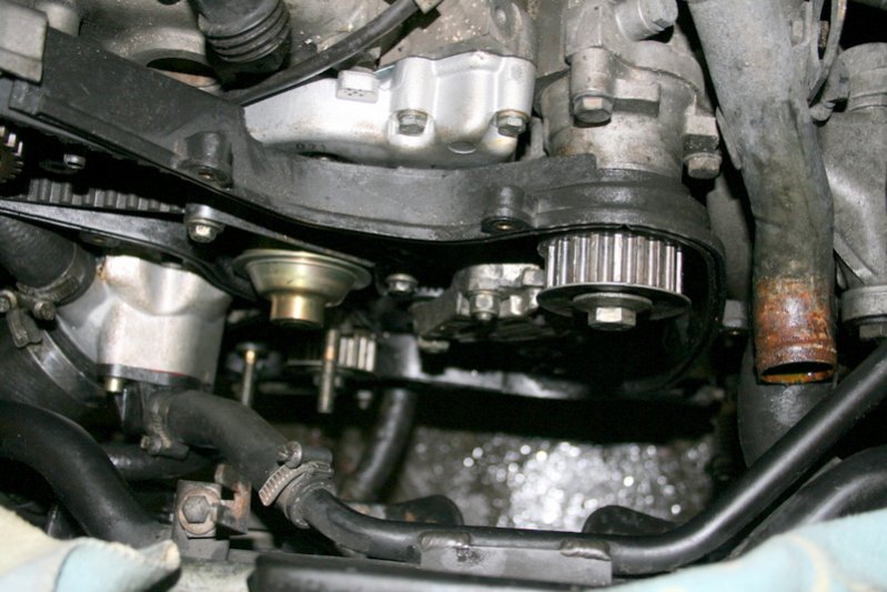

Nachdem ich beim Porsche den Zahnriemen gemacht habe (total unzugänglich, 1 Mio. umlenkrollen, 2 Ausgleichswellen etc.) denke ich das wird beim Saab einfacher -
LG Andy

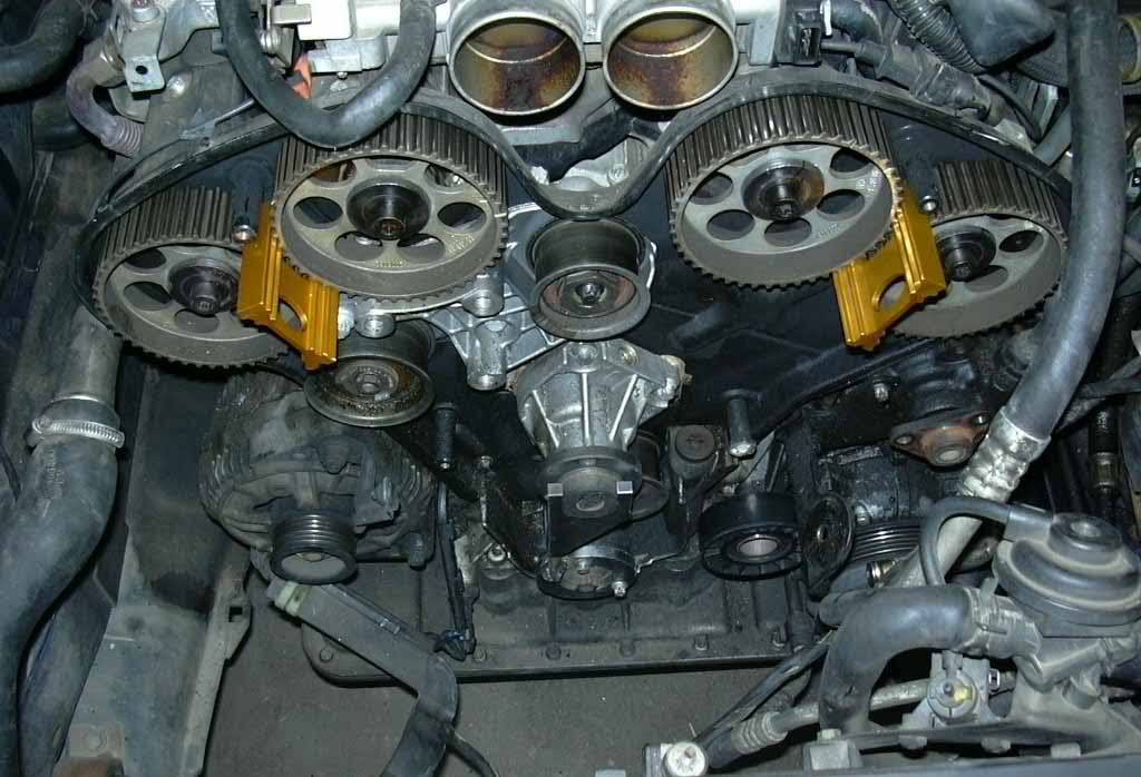

Hallo Andy,
der V6 ist selbst bei den Opelanern ein ungeliebtes Kind, wurde er in Rüsselsheim damals von GM aufgedrängt (Holden), der Reihensechser war ähnlich potent, ließ sich aber schwer quer einbauen (Vectra A/B, Saab 900:smile:)
Anfällig ist bei den Opels zunächst der Krümmer. Im fortgeschrittenen Alter werden die Motoren auch gerne inkontinent (sowohl Öl und Wasser).
Beim Zahnriemenwechsel solltest Du Dir auch die Mühe machen den Ölkühler dahingehend zu prüfen, hierzu muß zusätzlich das Ansauggeweih demontiert werden.
Wasserpumpe ist obligatorisch und den Thermostat nicht vergessen. Beim Zusammenbau darauf achten, daß alle Riemenräder auch axial fluchten.
Das Ziel, nicht mehr als den Wagenwert zu investieren, wirst Du wahrscheinlich nicht einhalten können, ich wünsche Dir aber allzeit den Elan diese Baustelle weiter zu führen, den auch ich möchte die Sambatänzerinnen sehen:smile:
http://www.saab-cars.de/attachments/saab-bilder-und-berichte/112421-rueckkehr-eines-cabrios-ins-leben-oder-wie-preiswert-kann-man-ein-saab-cabrio-fahren-omega.jpg
Anbei ein Blick auf den Riementrieb, hier allerdings beim Omega mit viel Platz:biggrin:
Gruß Joschy

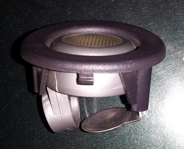

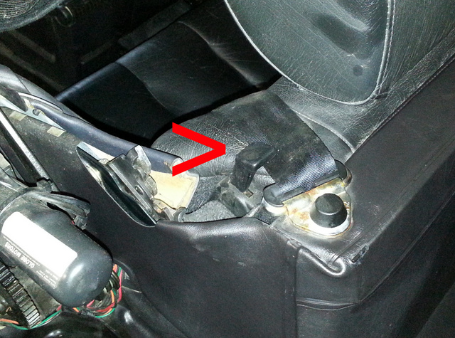

Unter meinem Fahrersitz habe ich folgendes Teil gefunden:
[ATTACH]70108.vB[/ATTACH]
Sieht für mich aus wie eine Innenraumleuchte, soll wohl eine 5 Watt Birne rein, gehört die zum Saab?

Wozu ist dieser Hebel außen an der Lehne der Rücksitzbank:
[ATTACH]70109.vB[/ATTACH]
"Aquariumlampe", ist die Innenraumbeleuchtung der hinteren Seitenverkleidung
Rückbank umklappen
Nightcruiser: Da sich der Hebel freiwillig in keiner Weise bewegt: Muss der gezogen, nach vorn geschoben, nach hinten geschoben oder anders bewegt werden?
Danke für die Infos.
