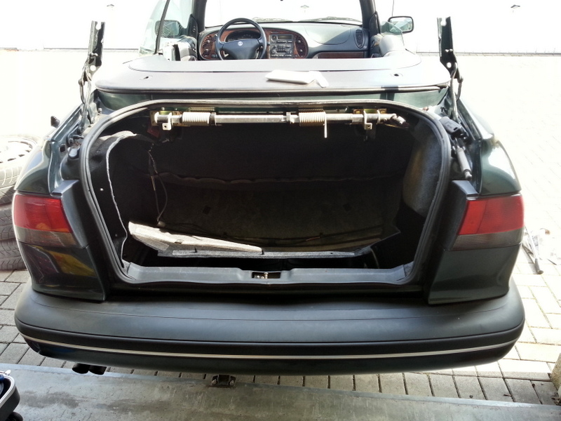

War gerade noch mal in der Garage um im Kofferraum nach dem Aufkleber mit der exakten Bezeichnung/Nummer der Farbe der Innenausstattung zu suchen. Hab leider keinen Aufkleber gefunden - kann der bei einem 94er Cabrio noch wo anders sein?

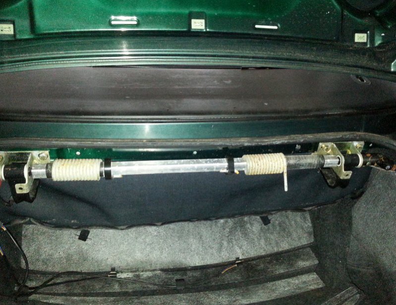

Bei der Gelegenheit ist mir aufgefallen, dass eine der beiden Federn vom Mechanismus des Verdeckkastendeckels (glaube ich) gebrochen ist - im Bild rechts. Wenn jemand so eine Feder haben sollte, bin ich ein dankbarer Abnehmer - was natürlich die Frage aufwirft, wie aufwendig es wohl ist, die zu wechseln.
[ATTACH]70190.vB[/ATTACH]
LG Andy

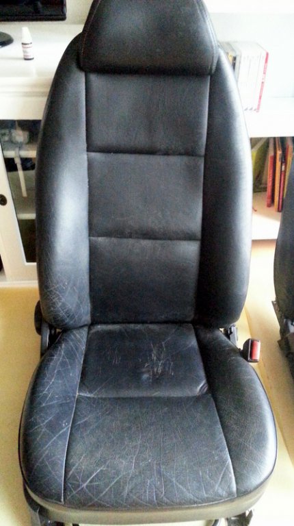

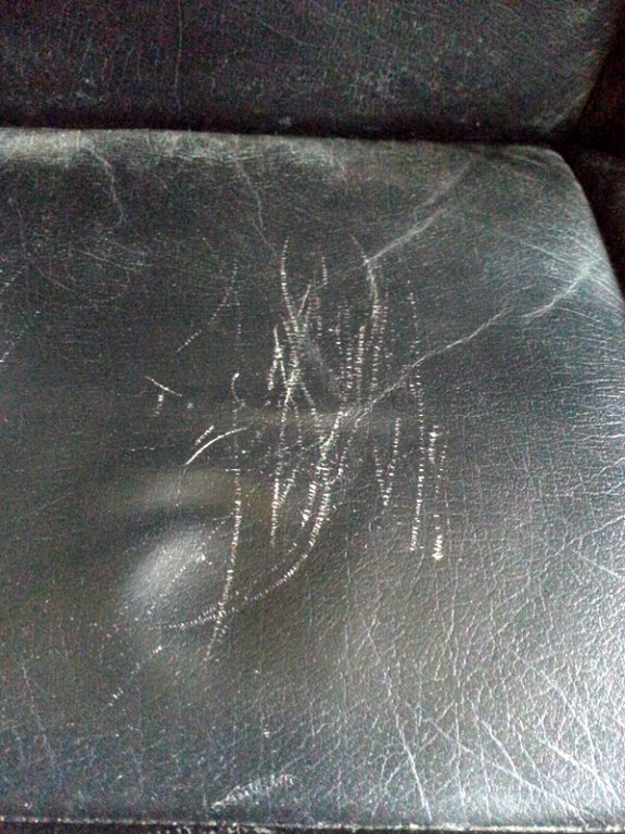

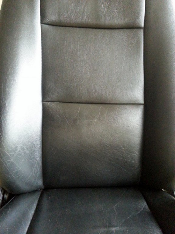

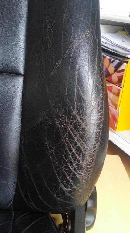

Das hat mich motiviert, mal die Sitze aus dem Keller zu holen. Da ich eh momentan sehr erkältet und für nichts richtiges zu gebrauchen bin, habe ich mit der Aufarbeitung der Sitze begonnen.
Am Fahrersitz ist wie zu erwarten vor allem die linke Sitzwange betroffen, am Beifahrersitz sind Kratzer auf der Sitzfläche das größte Manko:
[ATTACH]70373.vB[/ATTACH][ATTACH]70374.vB[/ATTACH][ATTACH]70375.vB[/ATTACH][ATTACH]70376.vB[/ATTACH]
Insgesamt alles nicht wirklich tragisch, aber es geht natürlich noch schöner.

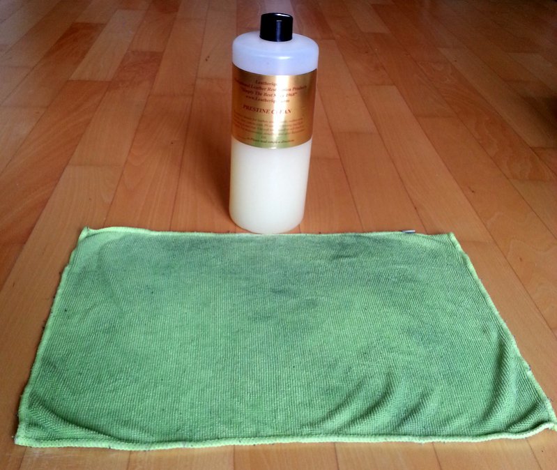

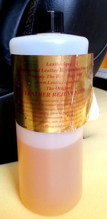

Ich habe beschlossen, die Reste der Pflegeprodukte von Leatherique (www.leatherique.com) zu verwenden, die bei mir noch vom Aufarbeiten der Porsche-Sitze im letzten Jahr übrig sind. Damals habe ich die Produkte extra in den USA beim Hersteller bestellt, nach dem ich einen sehr positiven Bericht (siehe hier: http://www.alfisti.net/339.2.html) im Alfa-Forum gelesen habe (und es hier keinen Vertrieb dafür gibt). Die positiven Erfahrungen aus dem Alfa-Forum kann ich nach der Aufarbeitung der Porsche-Sitze nur bestätigen.
Also zunächst die grob gereinigten Sitze mit dem Rejuvenator Oil (welches trotz seiner Bezeichnung lt. Hersteller kein Öl enthält) schön einkneten, als würde man seine Frau mit Sonnenmilch einreiben. Großzügig verwenden (ca. 100 ml pro Sitz). Ist lt. Hersteller auch auf Vinyl-Leder anwendbar, also auch für meine Seitenteile geeignet. Wichtig ist, insbesondere auch alle Nähte gut mit dem Zeug zu behandeln.
[ATTACH]70377.vB[/ATTACH]
Dieser Arbeitsschritt hat zwei Funktionen: Zum einen wird das Leder wieder schön weich, zum anderen wird tiefsitzender Dreck nach außen transportiert. Die Sitze sehen danach glänzend, fast speckig aus:
[ATTACH]70378.vB[/ATTACH]
Aber keine Angst, das ist nur vorübergehend.
Das Rejuvenator Oil muss jetzt mindestens 6 Stunden einziehen, also praktisch über Nacht. Empfehlenswert: Einfach große Müllbeutel über die Sitze stülpen damit das Zeug nicht verdunstet sondern komplett ins Leder einzieht. Morgen geht es dann mit dem nächsten Schritt, der gründlichen Reinigung des Leders, weiter.

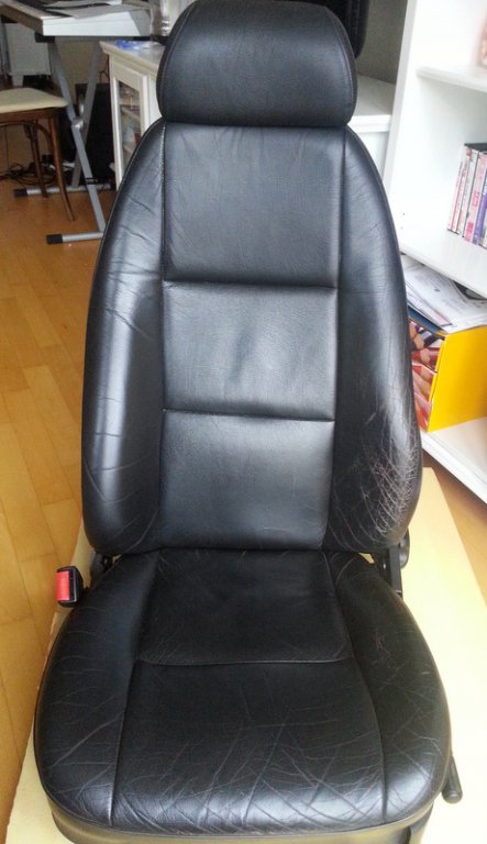

Heute morgen die Sitze angefasst: Sind wieder schön weich geworden (zumindest bilde ich mir das ein:smile:). Dann nächster Schritt: Mit dem ‚Prestine Clean‘ von Leatherique die Sitze gereinigt. Dazu den Reiniger (wie auch das zuvor angewendete Produkt auf Wasserbasis und lösemittelfrei und somit gut im Wohnzimmer einsetzbar wenn die Ehefrau mitspielt) auf ein Frottee-Tuch aufgetragen (reichlich!) und damit alles gut abgerieben. Hierbei nicht die Nähte und die Keder vergessen, da versteckt sich gerne Dreck! Ich habe gestaunt, was da an Dreck runtergekommen ist, auf dem Foto kann man es nur erahnen (der Lappen war vorher komplett sauber!):
[ATTACH]70383.vB[/ATTACH]
Danach noch einmal alles mit einem feuchten Tuch abgewischt und abgetrocknet. Angenehmer Nebeneffekt dieses Arbeitsschritts: Die Sitze sehen auch wieder matter aus, nicht mehr so speckig:
[ATTACH]70384.vB[/ATTACH]
(hier im Bild der Fahrersitz).
Jetzt können die Sitze noch gut durchtrocknen bevor es an die Auffrischung der Farbe geht.

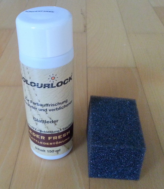

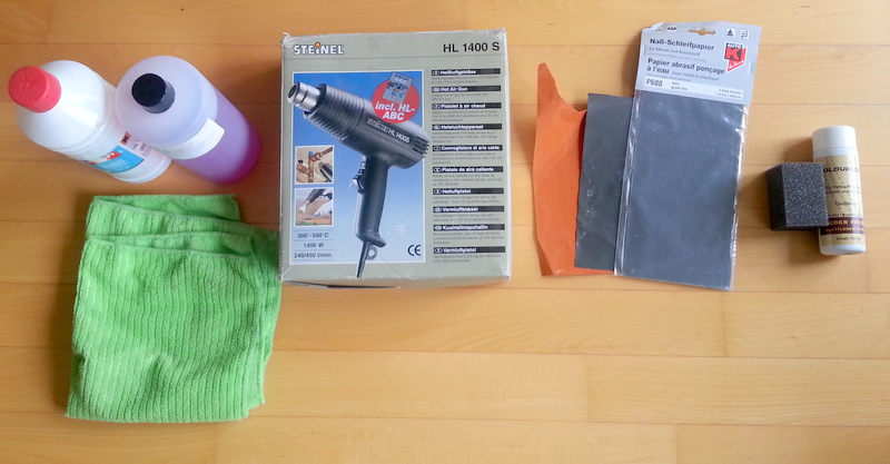

Nächster Schritt: Sitze an den abgenutzten Stellen nachfärben. Dazu habe ich folgende Dinge verwendet:
[ATTACH]70393.vB[/ATTACH]
Waschbenzin, ‚Prepping Agent‘ von Leatherique (nicht zwingend erforderlich, aber ich hatte den eh noch da), Fön, Schleifpapier 320 und 600, Lederfarbe Saab K32 vom Lederzentrum und Schwämmchen. Nicht im Bild, aber dringend anzuraten: min. 1 Gummihandschuh.
Also, erstmal die beschädigten Stellen soweit mechanisch nicht mehr glatt kurz angeschliffen. Wirklich nur ganz minimal drübergehen, eigentlich reicht bei den Stellen hier auch 600er. Das 320er braucht man eigentlich nur bei gröberen Schäden oder wenn Stellen mit Flüssigleder ausgebessert wurden.
Dann mit Prepping Agent die Stellen gesäubert und von Fett befreit. Geht auch mit Reinigungsbezin. Ich hab beides genommen. Wichtig ist, dass es wirklich fettfrei ist am Ende, damit die Farbe gut haftet. Von da an also nur noch mit Gummihandschuh anfassen an den Stellen, die bearbeitet werden sollen.
Die Farbe habe ich mit dem mitgelieferten Schwämmchen vom Lederzentrum aufgetragen, wobei ich mehr getupft habe als gewischt. Ein bisschen Wischen muss sein, weil das Tupfen gelegentlich zu kleinen Bläschen führt, die nachher vielleicht nicht so schön aussehen würden.
Da das Leder nach der Farbbehandlung deutlich matter aussah als der Rest, habe ich immer ganze Segmente behandelt und nicht nur die kleinen schadhaften Stellen. Die gelieferte Menge (150 ml) der Farbe reicht auf jeden Fall. Nach dem Farbauftrag immer direkt vorsichtig trocken föhnen. Dann kann die nächste Schicht drauf. Da die Farbe bei mir nicht sehr gut gedeckt hat, habe ich teilweise bis zu 5 Schichten aufgetragen.

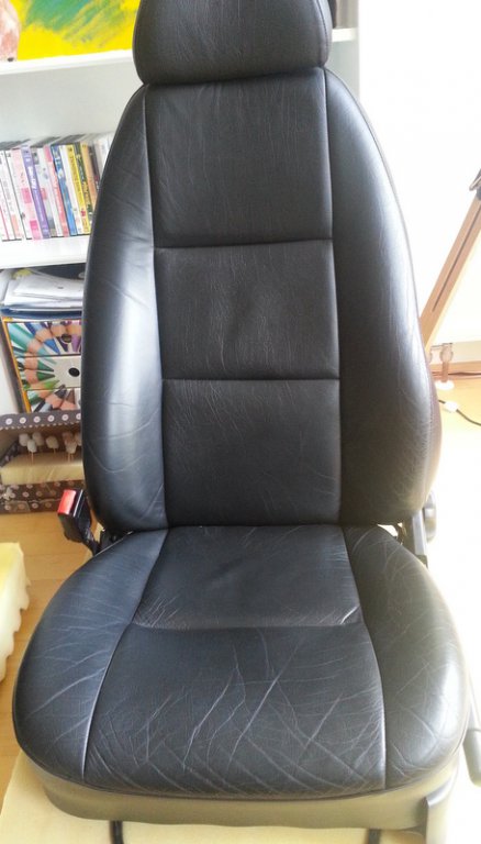

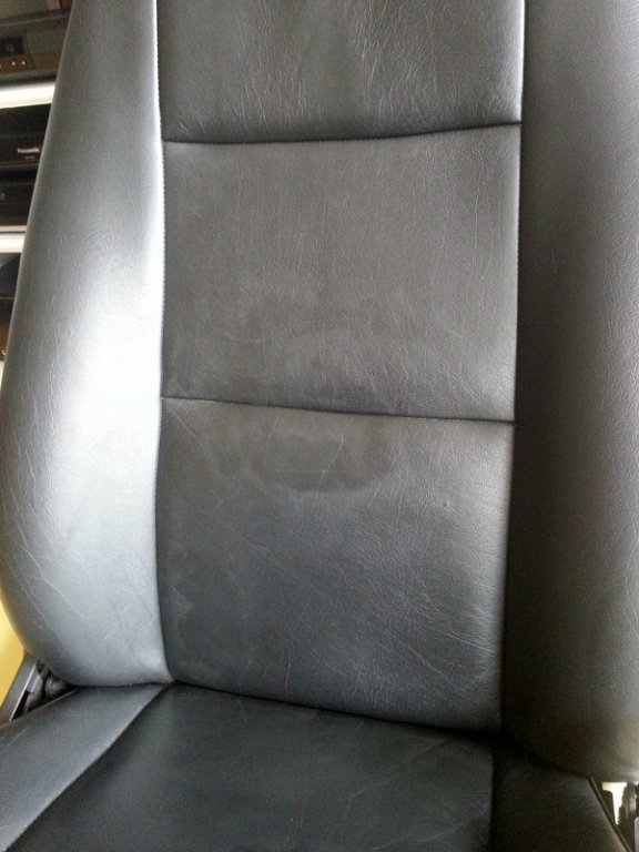

Am Ende sah der Sitz dennoch etwas fleckig aus, was mich erst einmal erschreckt hat:
[ATTACH]70395.vB[/ATTACH]
(in der Mitte so halbwegs zu erkennen).

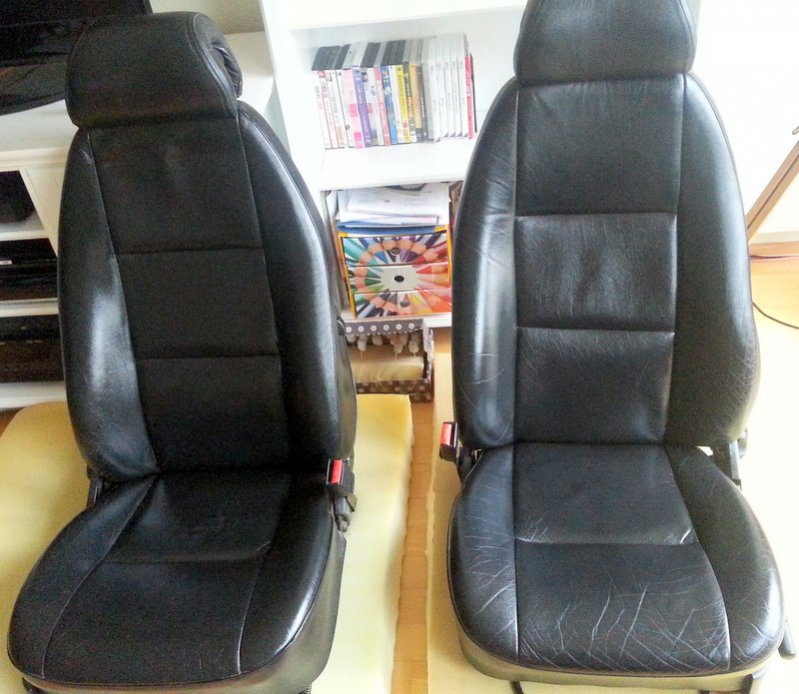

Nachdem die Farbe immer wieder trockengefönt und noch ein paar Stunden getrocknet war, habe ich mich an den letzten Arbeitsgang gemacht: das Leder erneut zu versiegeln. Ich habe allerdings nicht die Produkte des Lederzentrums genommen (die sicher auch sehr gut sind) sondern das Zaino Z10, welches ich besonders mag, da es dem Leder seinen Lederduft zurück gibt. Ich verwende das immer im Porsche, der dadurch im Innenraum fast wie ein Neuwagen riecht.
[ATTACH]70396.vB[/ATTACH]
Das habe ich dann ausgiebig mit dem Pad einmassiert. Und siehe da, nach dieser Behandlung sind die fleckigen Stellen komplett verschwunden.
[ATTACH]70397.vB[/ATTACH]
Man muss also keine Angst haben, wenn es nach dem Färben erst einmal etwas fleckig aussieht.

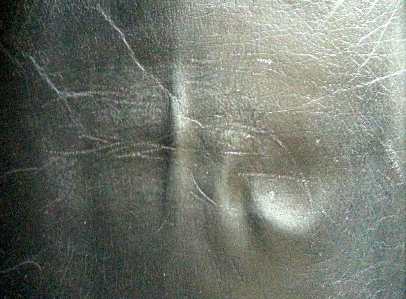

Nur die Sitzfläche vom Beifahrersitz, wo es ja heftige Kratzer gab, ist noch nicht so gut geworden wie ich mir das wünschen würde:
[ATTACH]70398.vB[/ATTACH]
Die Kratzer sind noch deutlich zu sehen, auch Spuren vom Schleifen. Ich werde das im Auge behalten, und wenn es nach einigen Monaten Benutzung und der einen oder anderen Behandlung mit dem Zaino immer noch unbefriedigend ist, werde ich es vielleicht noch mal mit 2000er Schleifpapier bearbeiten und noch einmal nachfärben.

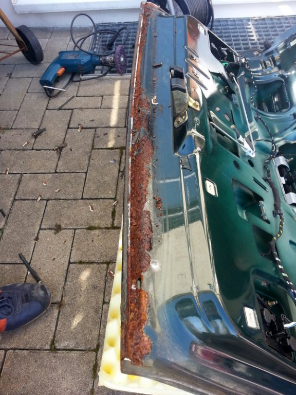

Heute das gute Wetter genutzt. Erstmal den grünen Saab auf Stahlfelgen gestellt und die Alus gründlich gereinigt (davon habe ich leider keine Bilder gemacht): Zuerst nicht zu knapp mit P21S Felgenreiniger (der beste den ich kenne) eingesprüht, dann mit einer weichen Felgenbürste in aller Ruhe behandeln, dann einmal alles mit Wasser runter, dann mit Iron-X einsprühen und nochmals mit der Felgenbürste alles behandeln, dann mit Wasser runter und gut ist. Sind super geworden, bin absolut zufrieden.
Dann habe ich die Heckklappe abgebaut.
[ATTACH]70594.vB[/ATTACH]

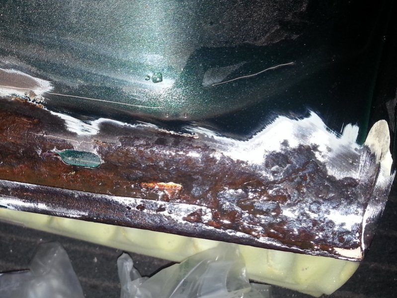

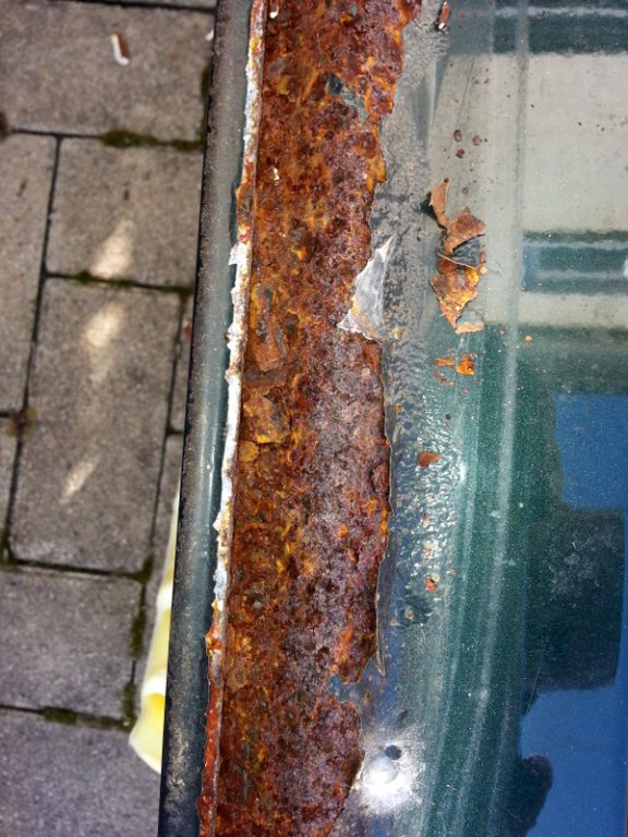

Hm, der Rostbefall ist doch schlimmer als ich es in Erinnerung hatte:
[ATTACH]70595.vB[/ATTACH][ATTACH]70596.vB[/ATTACH]

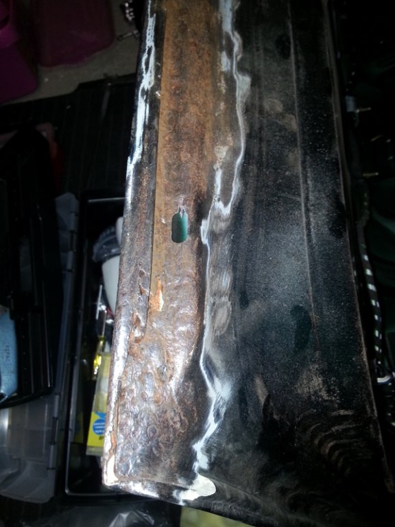

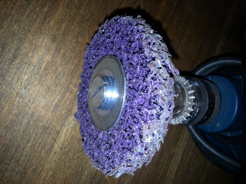

OK, erstmal das grobe mit einer lila CSD-Scheibe abgenommen (damit ich nicht noch gesundes Material entferne)
[ATTACH]70597.vB[/ATTACH]
Dann sah es so aus, schon etwas besser:
[ATTACH]70598.vB[/ATTACH]
Trotzdem noch ein deprimierender Zustand, ohne Frage. Ich habe mich für folgendes Vorgehen entschieden: Von außen trage ich massiv (wirklich nach dem Motto "viel hilft viel") Owatrol Öl auf. So viel, dass das Owatrol-Öl in jeder noch so kleine Ritze fließen kann um die Sauerstoffzuvuhr abzuschneiden und das Weiterrosten zu verhindern. Ich werde es definitiv mehrmals auftragen, da das Owatrol-Öl noch rostige Teile lösen kann, und darunter soll es natürlich auch nicht weiterrosten.
[ATTACH]70600.vB[/ATTACH]
Hier nach dem ersten Auftrag von Owatrol Öl.
Ergänzend werde ich durch die drei kleinen Öffnungen Fluid Film mit der langen Sonde innen rein sprühen, ebenfalls nicht zu knapp (nachdem das Owatrol-Öl getrocknet ist). Dann sollte auch Rost, der schon innen im Holraum ist (und ich bin sicher, dass da schon welcher ist) gestoppt werden. Von Außen kann ich dann noch Brantho Korrux nitrofest Grundierung und anschließend Spachtel und Füller auftragen, bevor es lackiert werden kann. Damit sollte das Leben der Heckklappe dann deutlich verlängert sein.

Hallo Andy,
also nachdem Du die Bedenken und Hinweise diverser Forianer hier bezüglich Aufbau und Restaurierung des V6 Cabrios in so einem Zustand geflissentlich abgewimmelt hast, machst Du jetzt gefälligst weiter. :cool:
Die ersten Schritte hast Du gemacht und die Heckklappe scheinst Du ja auch einigermaßen hinzubekommen.
Innenraum, Verdeckkasten und Leder hast Du ebenfalls entschimmelt und recht ordentlich restauriert.
Was ich an Deiner Stelle machen würde ist, ein Endoskop zu leihen oder jemanden kommen zu lassen der eins hat und sämtliche Hohlräume zu untersuchen.
Wo ich allerdings komplett schwarz sehe, ist das Verdeck. Du wirst es wohl schaffen, das Verdeck als Solches zu bekommen, aber bei der gesamten Elektrik (Stellmotoren, Microschalter, Gestänge) sehe ich fast keine Chance, das je wieder zuverlässig hinzubekommen.
Wie ich schon anfangs schrieb, sind die Verdecke der 900/II Cabrios schon in intaktem Zustand recht intolerant was auch nur geringste Verspannungen, Blockierungen oder Belastungen anbetrifft.
Denke bitte über die Möglichkeit Aus-2-Mach-1 nochmal nach.

@andyz:
Unabhängig davon, ob du dein Projekt weiterverfolgst (auch ohne beige Innenausstattung... :-/ ?) nur der Tip: FluidFilm erst in die Hohlräume, wenn die Rostbehandlung incl. Lackierung fertig ist, sonst kriegst du Probleme!
Ja, da hast Du natürlich recht. Wenn Fluid Film an die Stellen läuft, die noch lackiert werden sollen, haftet der Lack nicht. Und nach einer beigen Innenausstattung werde ich weiter Ausschau halten.
