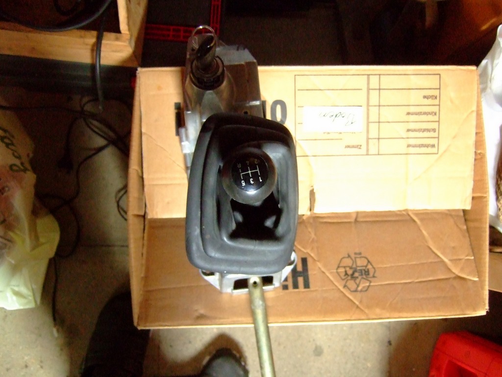

Heute jedoch hat der Schalthebel in Parkposition geklemmt. Habe dann wohl etwas zu stark dran geruettelt und dabei ist mir das gesamte Teil samt Plastikschaft abgeflogen.
Jetzt weiss ich nicht genau, wie ich den Schalthebel wieder draufsetzen soll, damit der Mechanismus wieder funktioniert. Kann jemand weiterhelfen? Ist wie gesagt in Position R. Der graue Absatz des Schaftes sitzt ueber der weissen Fuehrungsschiene. Kann mir vorstellen, dass der daneben sitzen muss, kriege das aber bei Leibe nicht hin!
Hat jemand Tipps/Anleitungen/Bilder, bzw. kann mir den Mechanismus erklaeren?
Was jedoch noch besorgniserregender ist, ist dass der Zuendschluessel auf alle Positionen dreht, obwohl er ja in geparkter Position arretieren sollte. Koennte den Motor also direkt starten. Kann mir nicht erklaeren, wie das passiert ist.
Eigentlich sollte ich ja ohne Plastikschacht auch in der Lage sein, den nackten Metallhebel zu schalten? Sitzt aber fest.

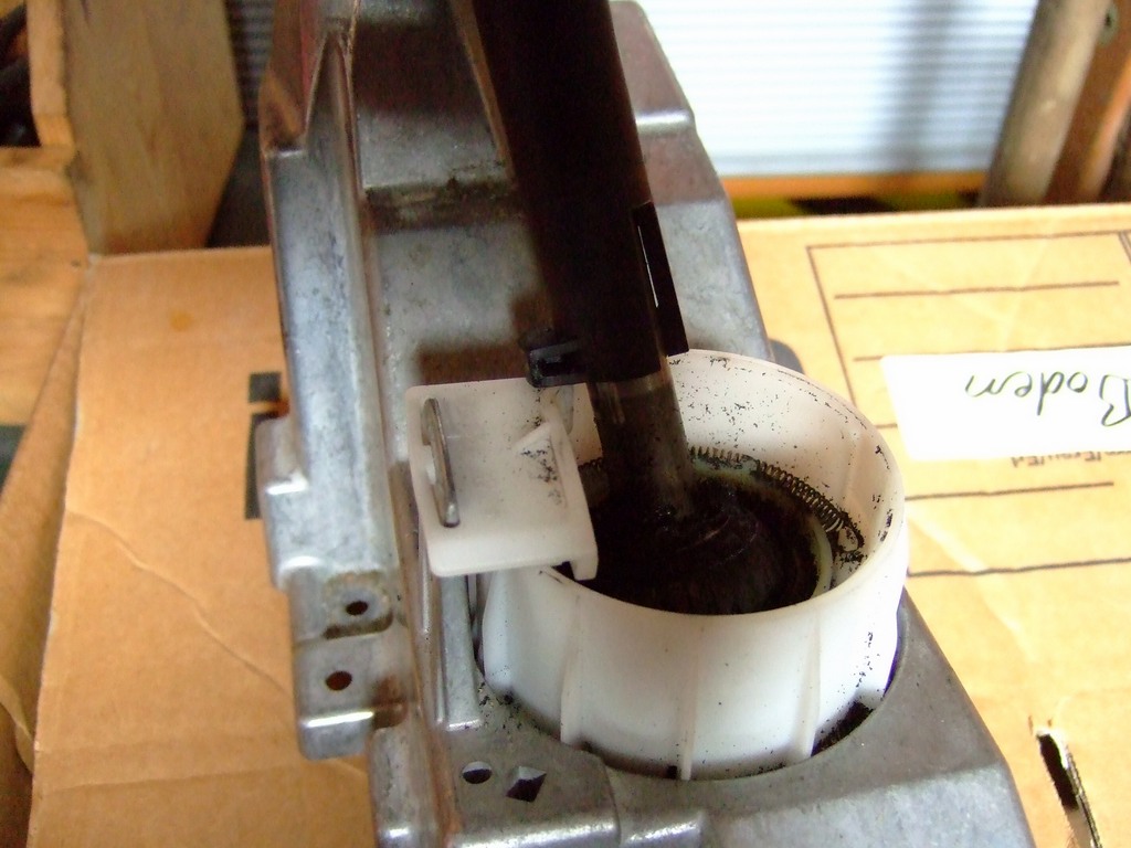

Hier ein Foto von so einer Fuehrungsschiene, dich ich meine (aus dem Netz) - muss der Nippel des Schaltschaftes dadrauf oder daneben sitzen?):
[ATTACH]70132.vB[/ATTACH]

Deiner Beschreibung kann ich im Moment noch nicht entnehmen, was genau du da "demontiert" hast: nur den Schalthebelgriff (samt Rückwärtsgangsperre?) oder gen ganzen Schalthebel samt der Kugel, die in dem Foto erkennbar ist?
Detailabbildung findest du z.B. hier: http://www.saab-cars.de/attachments/900-ii-9-3-i/97625d1341038319-rueckwaertsgaeng-laesst-sich-nicht-einlegen-ohne-rw-gangsperre-dann-doch-hilfe-epc-r-ckfahrsperre.pdf
Ggf. hilft auch ein Foto von deinem zerlegten Schalthebel weiter.

Das "demontierte" Teil ist nur der Schalthebengriff samt Plastikschaft (Rueckwaertsgangsperre). Es hat sich alles geloest, was ueber der Nr. 16 aus deinem PDF abgebildet ist.
Was noch montiert ist, ist quasi auf dem Foto meines Ausgangsthreads zu sehen.
Ich braeuchte halt ein Foto von der Schaltkulisse in montiertem Zustand und im Rueckwaersgang, um zu verstehen, wie da die Position der Rueckwaertsgangsperre im Verhaeltnis zu der weissen Schiene ist.
Am meisten Sorgen allerdings bereitet mir der Fakt, dass ich den Schluessel in alle Positionen drehen kann, waehrend er im Rueckwaertsgang feststeckt!

Schätze, dass die Führung der Schaltstange nach vorn Richtung Getriebe nicht mehr stimmt, die Plastikführung für den RW-Gang ist da nachrangig.
Fürchte, man muss da von unten nachsehen:
einmal die Lagerbuchse der Schaltstange (Stummel nahe Schaltsegment = da, wo hintere Schaltstange (vom Schalthebel) den Höhenversatz macht zur vorderen Schaltstange (zum Getriebe)),
oder das Schaltsegment selbst, also dort, wo beide Schaltstangen im Höhenunterschied verbunden sind.
Gerade die erstgenannte Kunststoffbuchse verliert gern ein oder mehr Haltenasen und die Führung ist dahin..

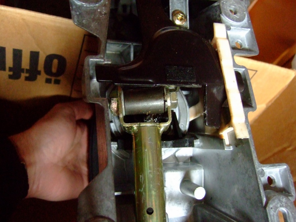

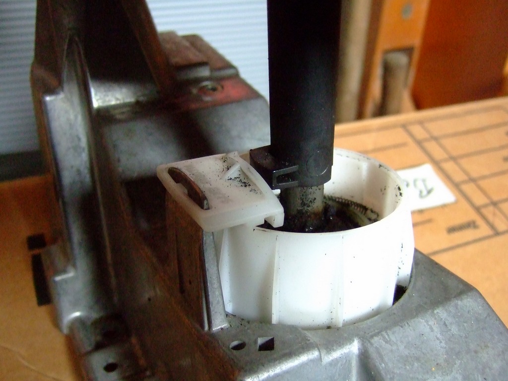

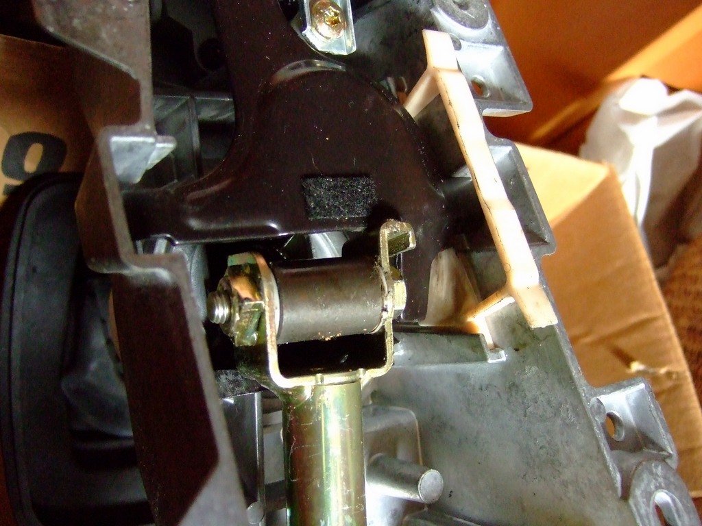

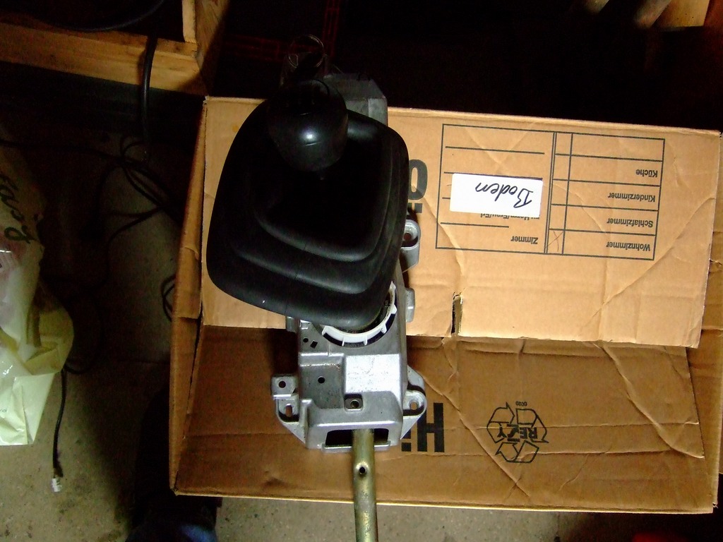

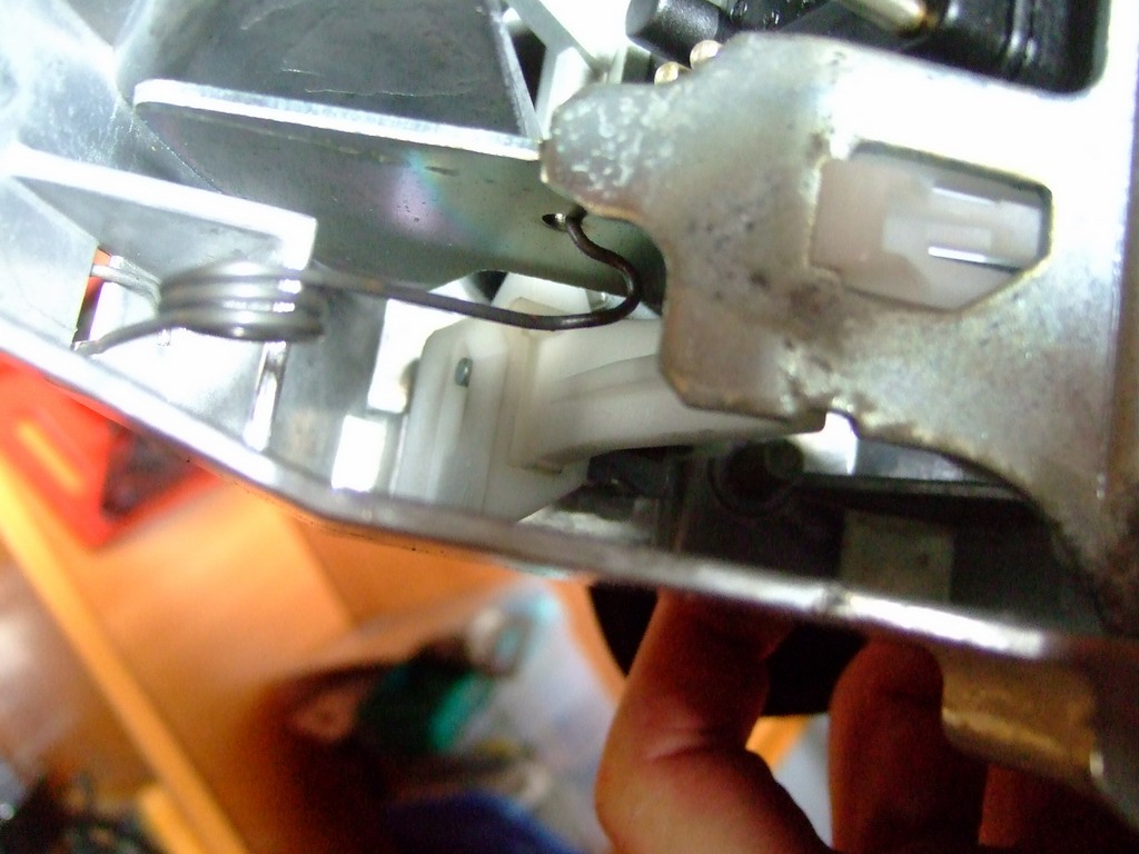

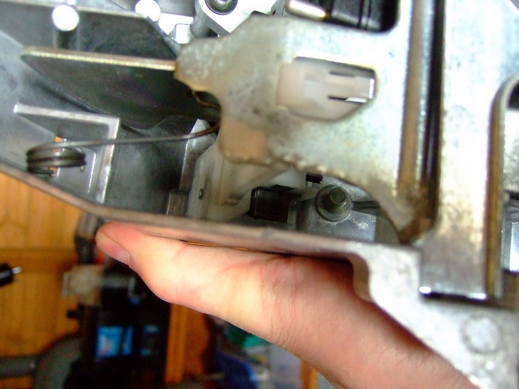

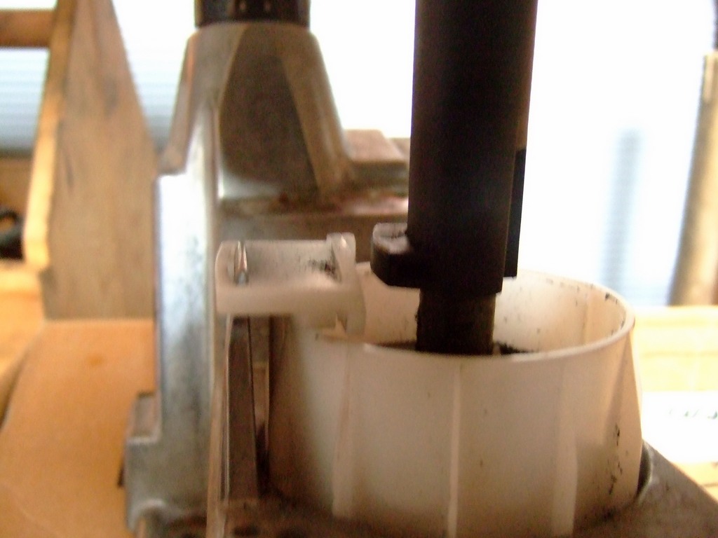

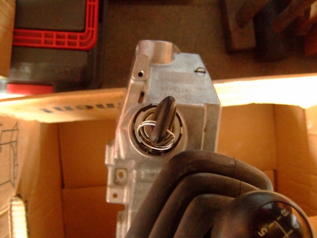

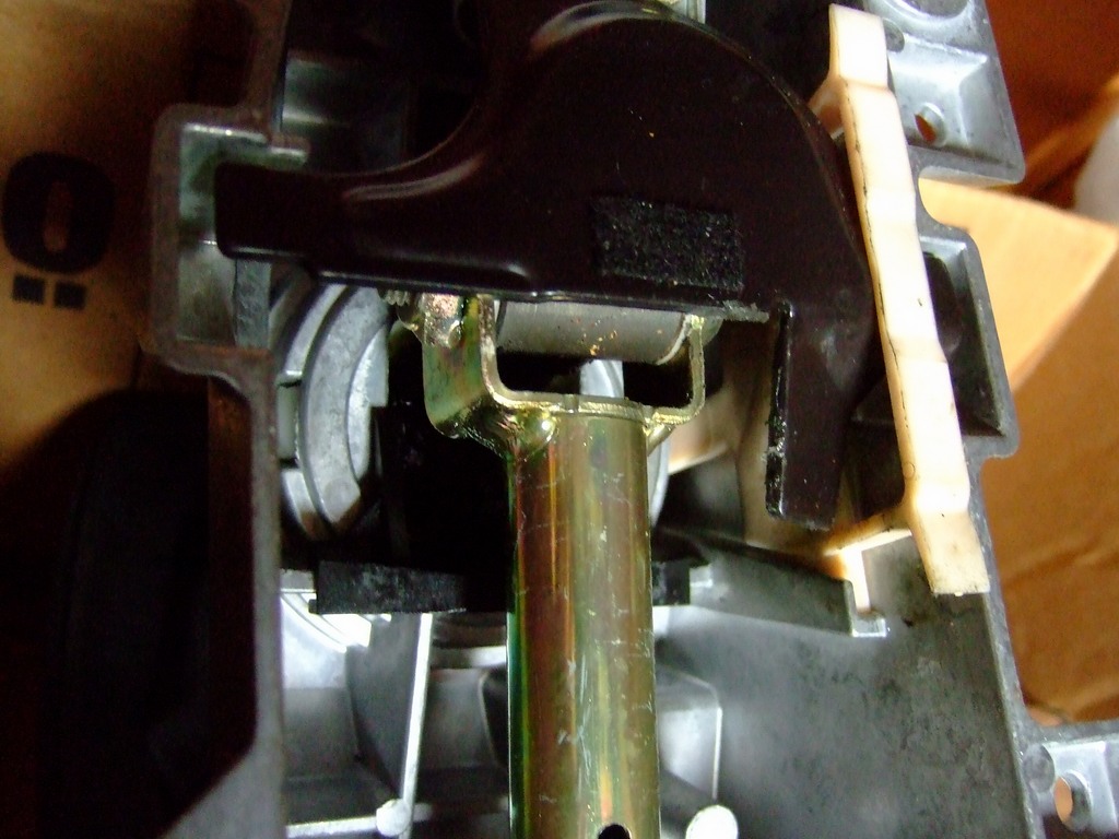

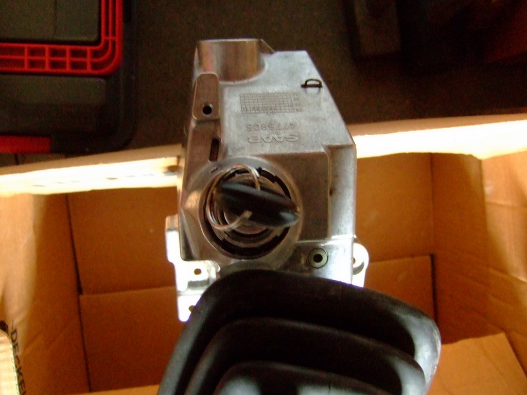

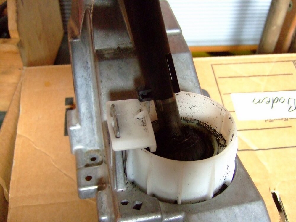

Hab dir mal Fotos vom ausgebauten Gehäuse gemacht.
Leerlauf/Vorwärtsgänge:
http://www.saab-cars.de/attachments/900-ii-9-3-i/112590-9-3-manueller-schalthebel-abgerutscht-2013_0310_134507_hf.jpghttp://www.saab-cars.de/attachments/900-ii-9-3-i/112591-9-3-manueller-schalthebel-abgerutscht-2013_0310_134519_hf.jpghttp://www.saab-cars.de/attachments/900-ii-9-3-i/112595-9-3-manueller-schalthebel-abgerutscht-2013_0310_134722_hf.jpghttp://www.saab-cars.de/attachments/900-ii-9-3-i/112596-9-3-manueller-schalthebel-abgerutscht-2013_0310_134741_hf.jpg
Rückwärtsgang:
http://www.saab-cars.de/attachments/900-ii-9-3-i/112593-9-3-manueller-schalthebel-abgerutscht-2013_0310_134555_hf.jpghttp://www.saab-cars.de/attachments/900-ii-9-3-i/112597-9-3-manueller-schalthebel-abgerutscht-2013_0310_134846_hf.jpg
Zündschloss an:
http://www.saab-cars.de/attachments/900-ii-9-3-i/112598-9-3-manueller-schalthebel-abgerutscht-2013_0310_135334_hf.jpg
Zündschloss mit eingelegter R-Gang-Sperre:
http://www.saab-cars.de/attachments/900-ii-9-3-i/112600-9-3-manueller-schalthebel-abgerutscht-2013_0310_135501_hf.jpg
edit:
Noch kurze Erläuterung:
Beim Drehen des Zündschlüssels in die Verriegelungsposition wird unter dem Zündschloss ein Riegel in dem weißen Plasteteil nach außen (im Bild unten) geschoben - erkennbar an der Position des kleinen blanken Führungsstifts im Schlitz des weißen Plasteteils und dem ausgefahrenen (Metall?)Teil in Höhe meines Daumenballens.
Dadurch wird eine Verriegelung betätigt, so dass bei eingelegtem Rückwärtsgang das schwarze Blech nach oben klappt den Schalthebel bzw. die Schaltstange mit deren angearbeitetem Winkel in der Aussparung des Bleches arretiert (siehe Foto im R-Gang).
