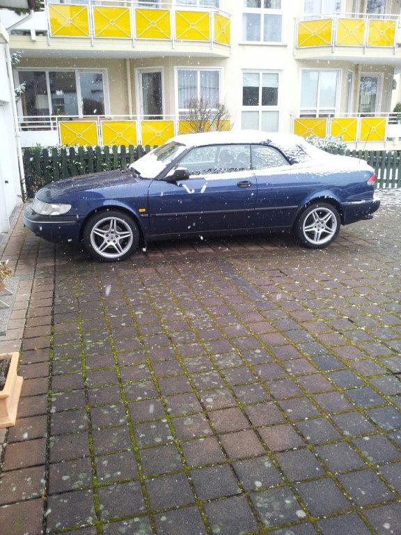

So nun sind die 7,5 x 17 ET35 mit 215/45 R17 bestückt und ich muß nach den ersten 100km sagen das es sehr gut funktioniert. Nun ich habe und will auch keine Tieferlegung und deshalb ist es mit der Härte auch kaum ein Unterschied zu den Aero-16 Zöller mit 205/50 R16. Bin so zufrieden und kann mich nun anderen Baustellen zuwenden....:-)

Hallo Pyrmonter72,
vielen Dank für das Foto mit den richtig schönen Felgen. Genau so etwas will ich auf meinen 900 II, Bj. '96 auch aufziehen - gleiches Design und gleiche Größe. Welches Felgenmodell hast Du? Bei allen Ähnlichen die ich bisher gefunden habe, muß laut ABE noch etwas an den Radhausausschnitten etc. modifiziert werden. Wie hast Du das gelöst? Hast Du Dir die Reifen eintragen lassen?
