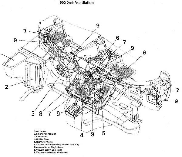

Habe im Bentley nachgeprüft und alle Schläuche die Aufgezählt sind gibt es auch bei mir, sind die Werksschläuche da noch alle mit 1-6 und "IN" nummeriert - dachte die zuerst zu tauschen, aber der Zustand ist wie neu.
Keiner weiß wie es hinter den Lutfverteilerschalter beim 900er aussehen sollte? :confused:
[ATTACH]70433.vB[/ATTACH]
Danke Saabienser, habe aber dieses Bild schon (habe Bentley & EPC), im Bentley gibt es sogar noch ne Skitze vom Verteiler mit Schläuchen - ist aber aus den Beiden nicht ersichtlich, dass es eine "Leerstelle" gibt - aber wenn das was René sagt stimmt dann ist alles OK.
