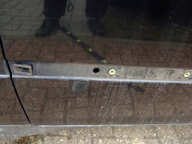

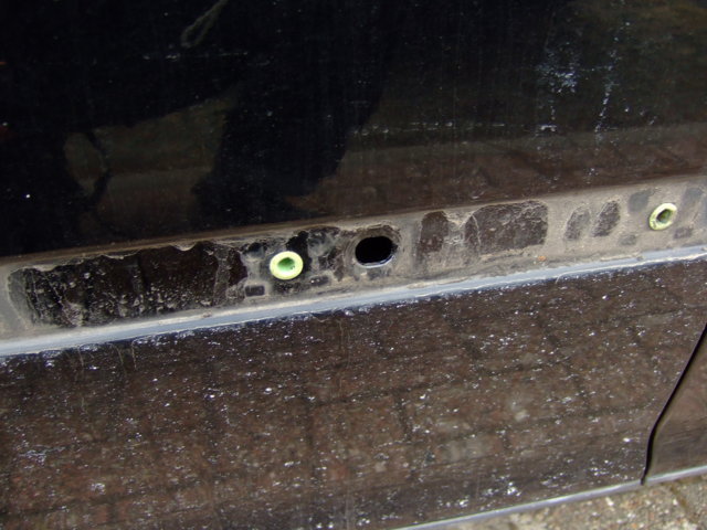

Um nicht einen extra Thread zu eröffnen für eine kurze Frage, die zwar nicht das Fangband, aber die Tür schon betrifft, hänge ich sie hier mal an:
Gehört was in diese Löcher, wenn ja was, oder sind sie zum Spülen :eek: oder/und Lüften des Türinnenlebens gedacht?
Fotos hab ich leider nirgendwo gefunden, und die Abbildung im EPC zeigt nur die Öffnungen, in die die Befestigungen der Zierleiste gehören.
