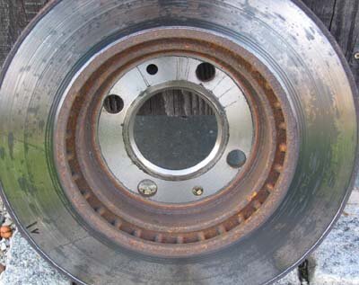

Die vorderen Räder bremsen jetzt über den Umfang der Scheibe ungleichmässig (weiss aber nicht ob das nicht schon vor dem Austausch so war...), d.h. während einer Umdrehung mal stärkere Abbremsung, mal schwächer, bei hoher Geschwindigkeit vibriert das toll am Lenkrad aber schon bei geringer Geschwindigkeit (10-15 km/h) merkt man den Effekt.
Beim TÜV auf dem Prüfstand hat man auch schön das Pulsieren gesehen, beider Räder. Aber nicht synchron, deswegen "wackelt" bei langsamer Fahrt auch das Lenkrad etwas (Mal bremst das linke Rad stärker, mal das rechte).
Der TÜVler meinte, die Scheiben hätten einen Schlag, aber ich hatte das schon mal mit einer Messuhr gemessen und das war weit unter den 8/100 mm, die zulässig sind.
Jetzt hab ich eine Scheibe abgebaut und auch mal die Dicke gemessen, max. 1/100 mm Dickenunterschied, aber die Innenseite sieht wie auf dem Foto aus!
Und das sieht mir nicht so gleichmässig aus (z.B. auf 4 Uhr Stellung verglichen zu 10 Uhr), weiss jemand, woher das kommt und ob das der Grund sein könnte?

Mach vor der nächsten Montage mal die Nabe gründlich sauber (entrosten), vielleicht wars das schon. Ist die fortografiete Scheibe wirklich neu???Normalerweise sehen die dann anders aus.
Na die Scheibe ist bestimmt nicht neu !
Ich bekomme meine immer blitze-blank geliefert und nicht so Rostbraun wie auf deinem Foto.
Aber Braun ist ja auch ganz schön ...
Würde sagen du besorgst dir n paar neue Scheiben.

Die Scheiben sind 0.5 Jahre alt, siehe mein Text. Der Rost am Rand und so ist nicht wichtig, wichtig ist mir eher die unterschiedliche Färbung der Scheibe wo der Belag trägt.
Die Nabe war ganz super pingelig sauber gemacht, wi man ja auch an der Scheibe an der Auflagefläche sehen kann. Da sieht man sogar noch die Reste von dem Motorradkettensprühöl, mit der ich die Nabe dann eingesprüht hatte (alles nach Anleitung).

Die Scheibe ist verzogen. Ohne wenn und aber muss die erneuert werden.
Vermutlich zu heiß geworden, weil die Bremsklötze festgerostet sind und sich nicht mehr von der Scheibe lösen konnten.

Wenn die Bremse klemmt und dadurch überhitzt, müßte eigentlich die ganze Scheibe blau angelaufenn sein....

ich hab die Scheiben vermessen, Seitenschlag eineSeite messbar, andere 1/100 mm. Oder was meinst du mit "verzogen"?
Mit "festgerostet" meinst du, an der Scheibe oder im Schacht, bzw. zu wenig Lüftspiel nach dem Bremsen?
